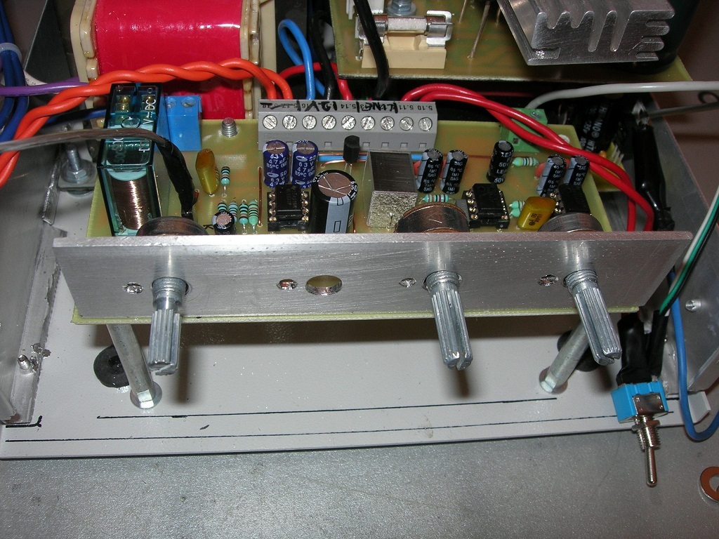

Annyival vagyok előrébb hogy a hangerő potin keresztül gerjed az egész, ha csutkára vágom az erősítőt szabadon hagyott bemenetnél van rajta brum, és ha hozzá érek a potihoz hallhatóan hangosabban gerjed/"brummol". Poti csere megvolt, semmi.
Viszont ha a poti külsejére rárakom a gnd-ét akkor halkul, és ha a kezemmel fogom a potit és a erősítő házát megszűnik a brum. Az erősítő házára rá van kötve a PE.
Most arra gondoltam mivel a potik egy lemezzel/tartó konzol sorba vannak kötve (így hülyén hangzik, de képen majd látszik) szóval arra a konzolra rákötöm a GND- és a PE-t pedig ~ 100n kondival.
Annyi baj van még a konstrukcióval hogy a tartó konzol a panelon keresztül a egy tartó csavarral le fogatva az pedig a házon keresztül "hozza" PE-t, szóval azt még valahogy szigetelnem kell.

(#) Baxi válasza reloop hozzászólására (») Aug 19, 2013 /
Na üzemképes.
A hibát orvosolta a lent leírtak, mondjuk az érdekelne hogy egy drágább pontival is csinálta volna e ezt.
Köszönöm a segítséged!
(#) reloop válasza Baxi hozzászólására (») Aug 19, 2013 /
Nem tudom a potenciométer drágasága mennyit nyomna a latba. A fémház és annak a testre kötése mindig zavarszűrő hatású.
A több műveleti-erősítős áramköröknél általában nehéz elérni a zavarmentes működést. Mint írtam is a búgás megelőzésének leghatékonyabb eszköze a test csillagpontos kialakítása az adott panelen belül. Az IC tápokat is így célszerű elosztani, és közvetlen az IC táplábaknál szűrni.
Az életvédelmi föld készülékházra kötése elvileg nem okozhatna zavart. Akkor jönnek elő a problémák (földhurok), ha a jelforrás is földelt, vagy a jelforrás tápegysége számottevő kapacitással rendelkezik a hálózati feszültség és annak jelföldje között.
Esetedben a potik tartólemezén keresztül sikerült egy belső földhurkot előállítani.
