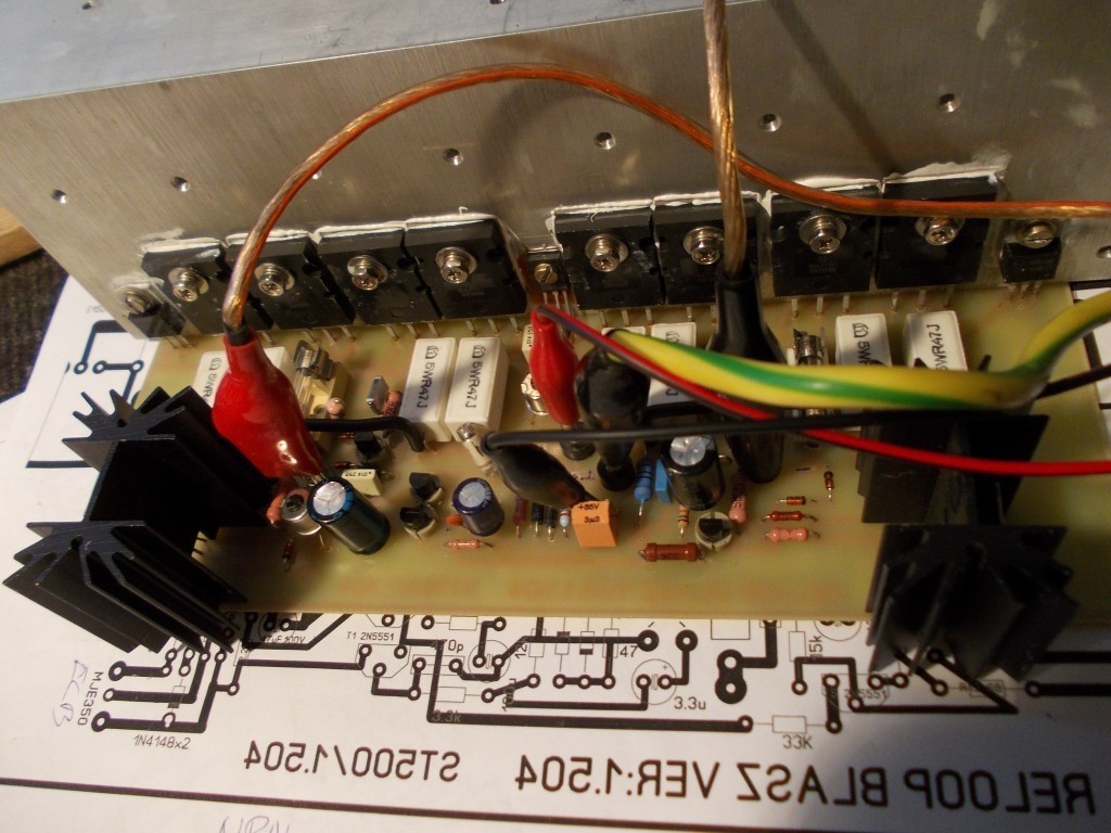

(#) blasz hozzászólása Márc 22, 2014 /
Sziasztok ma alaposan szemügyre vettem az elkészített be dobozolt St végemet,a 2x 400w at,és most láttam kép alapján hogy a 100nF kondik helyére 10nF került.Van valami jelentősége?Amúgy teljesen hibátlanul üzemel,se alapzaj se gerjedés se semmi probléma,csak készitem a következő szörnyet és azért kérdezem.
Köszönöm
(#) Koncsar válasza blasz hozzászólására (») Márc 23, 2014 /
Szia Gáborom! Ne térjünk el a tervtől. De szerintem nem lesz változás. Üdv. K.Gy
