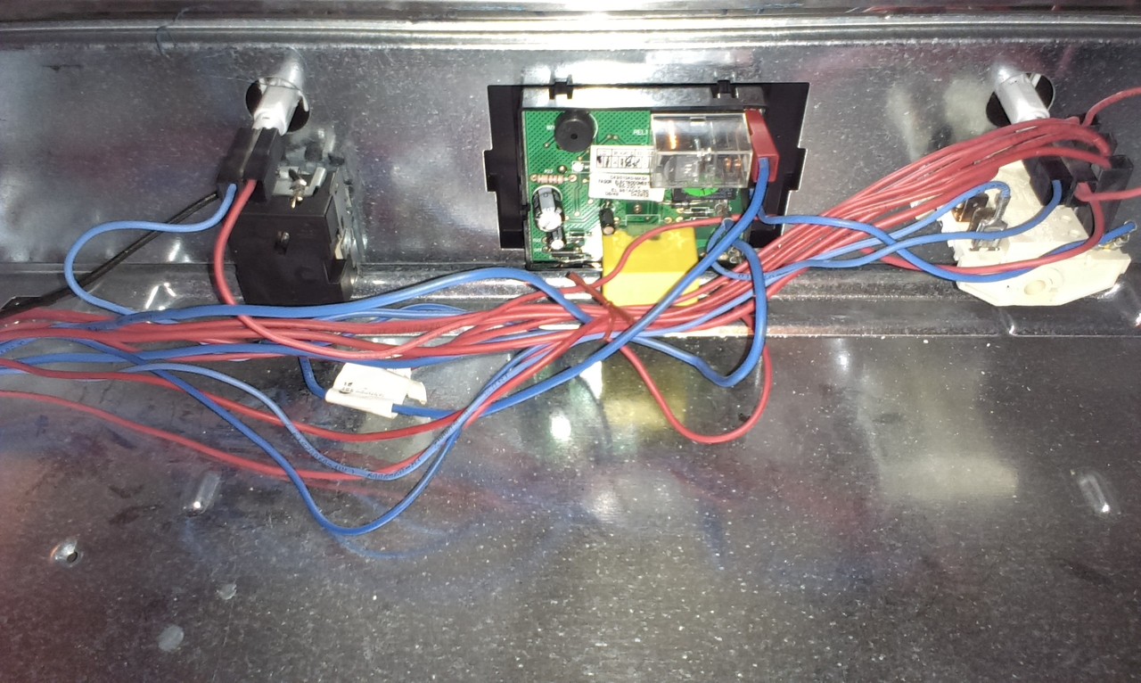

Próbáljátok összekötni a két vezetéket, amit a relé is összezárna. Gondolom a panelre menő két vastag lesz az. Így direktben működhet a sütő. De én megpróbálnám kicserélni a panelen a táp soros kondiját. A nagy sárga lesz az szerintem. Azok szoknak tönkremenni általában. A feszültsége és az értéke fontos( nF) és hogy X2-es típusú legyen!

Sikerült megjavítanom az órát. A feszültség csökkentést végző előtét-kondenzátor (1,5 µF 275V~ X2) volt rossz. A cseréhez ki kell szerelni az órát. Kiszerelve már lehet rajta méregetni.

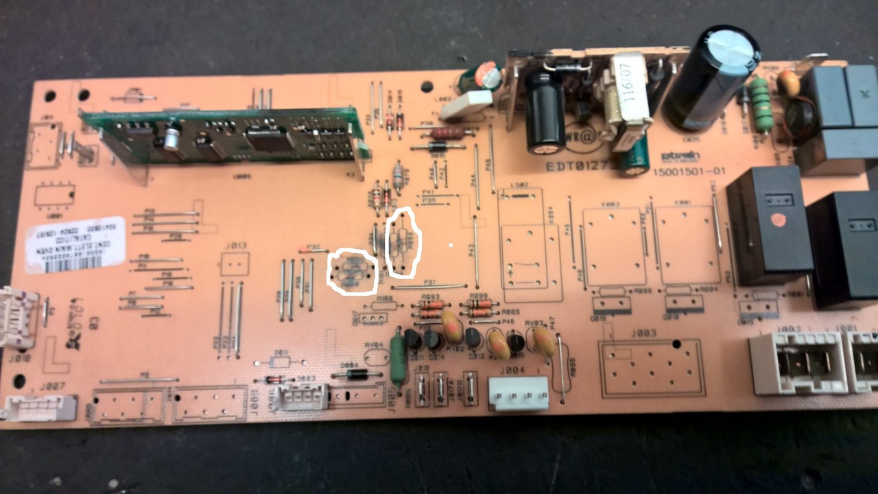

Szükségem lenne az alábbi képen bekarikázott ellenállások értékére.R88,R90,R94,R98 Ariston sütő például (FZ1012C1IX ) Előre is köszönettel ![]()

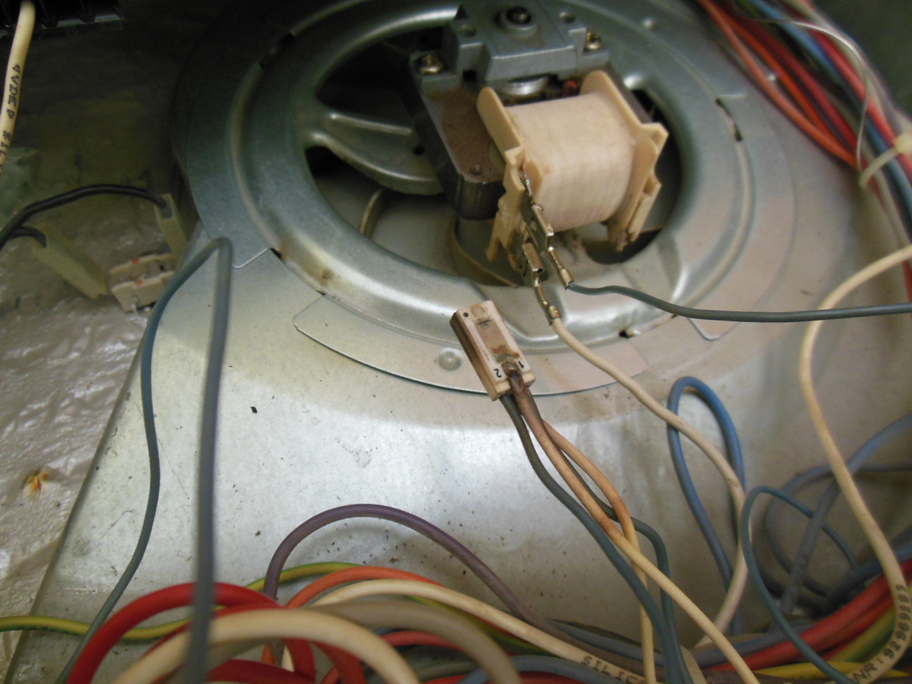

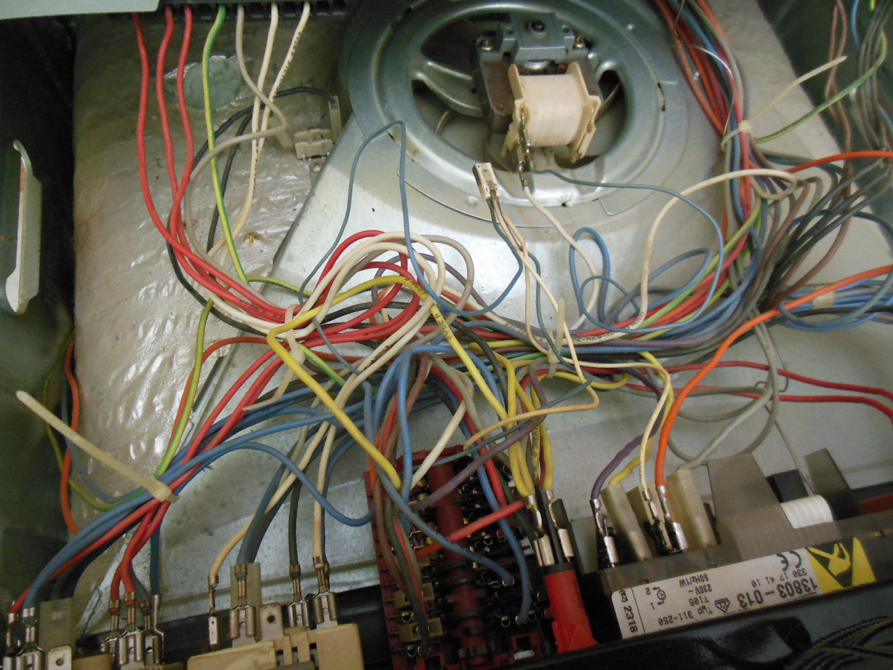

Van egy kis gond a képeken lévő sütővel. Nemműködik az ajtószellőztető ventillátora. Egy ideig fűt, majd ha túlhevült leállítja az egészet. Gondolom biztonsági okokból. Ez az érzékelő is ottvan a képeken. A ventillátorral sorban van valami kerámiabizgentyű amiről fogalmam sincs, hogy milehet. 4 vezeték jön ki belőle. Szerintem ő lesz a bűnös. A motor működik. Mi lehet az szerintetek?

Köszi, ilyen gumibugyiban is volt. Hogy lehet ezt kimérni? Mi lehet az a négy vezeték? Gondolom végleg megszakadt nálam. Egyszerűen sípoljam ki, és zárjam rövidre? HA túlmelegedne, úgyis kiold a fő megszakitó. Eddíg is azt csinálta. A hozzászólás módosítva: Szept 23, 2015

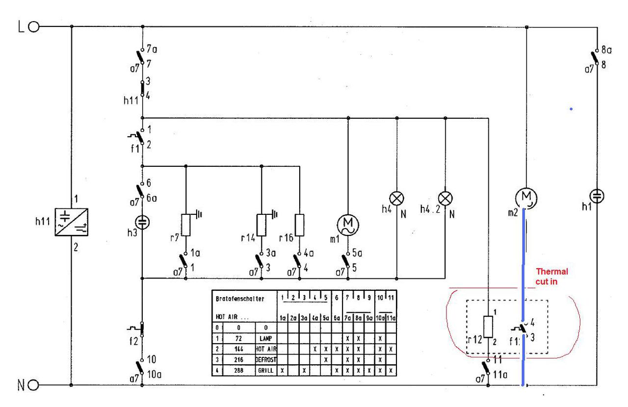

Ha az 1-2 pontokra 230-at kapcsolsz, elvileg az működtetné a 3-4 pont közötti "kapcsolót", tehát ennél mérhetsz ellenállást.
Ha a 3-4 pontot rövidrezárod, menni fog a venti. A hozzászólás módosítva: Szept 23, 2015
Mi értelme van ennek? A ventilátorházat figyeli egy hőelem. Ez a ZN limitor a kábelköteghez volt erősítve. Annak a hőmérsékletét figyelheti?
VAgy egy időzítő, hogy tovább hűtse a cuccot a kikapcsolás után is? A hozzászólás módosítva: Szept 23, 2015
A rajzból az látszik, hogy ha az a7 bal felső érintkező is zárt, akkor működik az egész cucc..- ugyanaddig fűt a hőkioldő beépített ellenállása, az pedig kapcsolja a hőkioldót egy idő után.
Ha olyan a működés, hogy melegre zár, akkor egyértelmű a következtetésed: kikapcs után egy ideig megy, ameddig vissza nem hűl és le nem kapcsolja a ventit. A hozzászólás módosítva: Szept 23, 2015
Értem akkor a beszívott levegő hűti vissza, még kinem old. Mindjárt körbetelefonálok alkatrészért. Mennyire tartanak ilyet raktáron háztartásigép javíto üzletek?

Kikötöm a francba. Így csak akkor megy, ha a sütő is megy. Nemhűti vissza.. Vél éve nemmegy a venti benne. Annál melegebb úgysem lesz. Körbetelefonáltam, de nemtudják miről van szó. Nekik csk "hőbiztosítékuk" van. Hagyom.

Már összeraktam. Nem az enyém a sütő. Édesanyámé. Nemtudott benne sütni, mert félúton lekapcsolt, és addíg állt a hús a zsírjában, még a hőkioldó ismét vissza nem kapcsolta.
Most hűti a burkolatot. Odaadtam neki az alkatrészt. Mire elromlik, úgyis új sütője lesz. Ezmár 12 éves.
