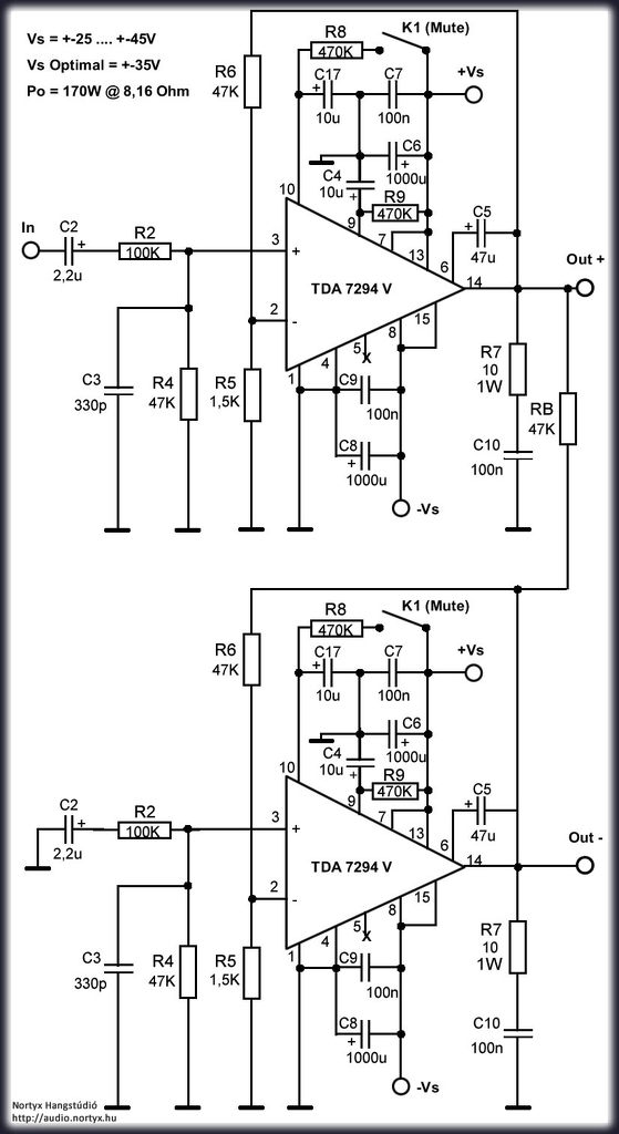

Megépíttettem a stereo TDA7294-et hídkapcsolásban. Elsőnek a gyári kapcsolási rajzzal próbálkoztam, mégpedig úgy, hogy direkt kihagytam belőle a Mute/St-By funkciót (mivel nekem erre nincs szükségem). Igen ám , csak hogy így nem szólt. Mivel én úgy értelmeztem, hogy ezek a funkciók csak akkor aktívak ha tápfeszen vannak, ergo, ha nincs tápfeszen akkor nem aktívak, tehát szól az erősítő. Viszont ez pont fordítva van ugye. Ez után utómunkával légkötésben megoldottam a dolgot, viszont egy olyan probléma lépett fel, hogy búgott (szólni szólt, csak volt neki egy alap búgása, hozzáteszem elég hangosan). Gondoltam, biztos a légkötés miatt szedi össze a zavart. Majd megterveztem újból, akkor már minden az eredeti terv szerint (megjegyzem, hogy nem átterveztem, hanem teljesen nulláról csináltam egy új tervet, nehogy hibás legyen az előző és a miatt csinálja), viszont még mindig búgott. Ezt követően megnéztem labortápról (hátha a puffer kevés (bár az nem okoz ekkora búgást)), de arról is csinálta. Közben mértem áramot is és 3,5 ampert vett fel üres járásban, ami nem épp ideális ugyebár... Következő nekirugaszkodásnak már másik kapcsolással próbálkoztam (ami a mellékletben van). Ez szintén megterveztem és a következőt produkálta: hangszórók rákapcsolva (8 ohm), tápfesz +/- 33V ---> tökéletes indulás, 350 mA-es nyugalmi és szinte semmi zaj. Majd ez után jött az érdekes dolog: Ahogy rákötöttem egy jelkábelt (3,5 jack, árnyékolt vezetékkel) elkezdett búgni, de úgy, hogy a jack még be se volt dugva (több vezetékkel is próbáltam). Ez után rákötöttem a jelet és továbbra is búgott, ugyanakkor szólt is. Nagy hangerőn nem lehet hallani a búgást, mert elnyomja a zene, viszont kis hangerőn meg nagyon zavaró. Amire odafigyeltem/Amivel próbálkoztam: ic-k bordától elszigetelve, minden alkatrész egyenként kimérve, a tervet és a forrasztást többször is átnéztem (bár ettől függetlenül simán lehet ez a baj, azért is tettem fel, hátha valaki észrevesz valamit), labortápról is próbáltam (bár 25600µF puffernek elég kéne lennie), több jelkábellel különböző helyiségekben (hátha valami ottani zavar szól bele), a jelkábelre tettem szűrést (GND-Jobb / GND-Bal közé egy-egy 100k-s ellen állást és egy-egy 100n-os kondit párhuzamosan), az ic-ket egyenként is kipróbáltam (úgy, hogy az inverz rész bemenetét lekötöttem a földpontról és fázishelyesre adtam e jelet, majd annak a kimenetét a földhöz képest kötöttem a hangszóróra, de így is búgott, mind a négynél). Még próbálkoztam egy két dologgal, de nagyjából ennyi. Valami ötlet!? Nem tudom, hogy ki olvassa egyáltalán végig ( ![]()
Mindjárt átnézem alaposabban, de ez a Nortyx rajz több mint katasztrofális

Rendben, köszönöm. Én is elég furcsának találtam, de elég jól leírta, hogy mit miért hogy, ezért reménykedtem benne, hogy jó is. (Ezt a fórumtémát meg még csak most találtam meg.)

![]() Mélyülj el a téma tanulmányozásában, sokat fog segíteni. A nyomtatott áramkör a kapcsolás elvi hibáján kívül a csillagpontos test kialakítás teljes mellőzésétől búg. A feszültségkétszerezős tápkialakítást a trafó adata kényszer szülte? Nem az igazi. Ha van némi jártasságod ezen a képen áttekintheted hol tartok a tervezésben. Persze van számtalan más bevált terv is a fájlmellékletekben. A gondosan elkészített paneledtől félek ismét meg kell válnod. Egy kisebb összefoglaló. A hozzászólás módosítva: Ápr 20, 2014
A rajzot kijavítottam. A hidat így kell kialakítani! Az R2 két nagyságrenddel hibádzik
![]() Az R7 C10 Boucherot cella használatát sem indokolja gyakorlati tapasztalat, az adatlap is csak feltételesen említi ±25V alatti táplálás és szokatlan terhelő impedancia esetén. A hozzászólás módosítva: Ápr 20, 2014
Igen, rögtön ez volt ez első ötletem, miután beüzemeltem. Erősítőket még nem nagyon csináltam, aztán ki is ment a fejemből (eddig mindig csak elméletben került elő a dolog). Ezért megcsináltam légkötésben a csillagpontot (ezt el is felejtettem leírni), illetve a jelföldet 10 Ohmos ellenállással kötöttem a földre, de ez sem hozta a kívánt eredményt (viszont amit még a kapcsoláson elöltél azt nem kötöttem úgy be). De akkor megtervezem a Te kapcsolási rajzod alapján (más tervét sosem használom).

A hídkapcsolás nem igényel teljesítményföldet, hiszen a hangszóró nem kapcsolódik közvetlenül a táphoz, ezért ismerkedj meg ezzel a változattal is!
A kimeneti DC védelmet el ne spórold! Az ára jelentéktelen a rábízott 200W-os hangszóróéhoz képest.
