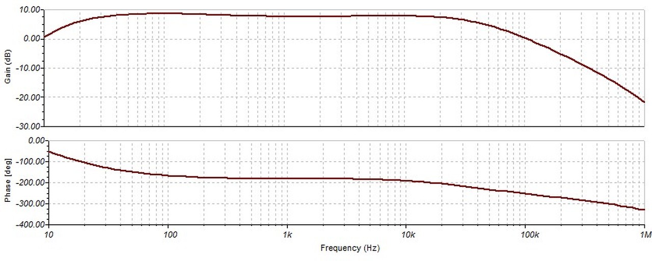

Nem írta, hogy miért építette az előfokozatot. Lehet, hogg bufferként, akkor meg elegendő lenne 1x erősítés katódból csatolva. Amit írsz értem, de nekem akkor is fura ez az erősítünk, aztán visszaosztunk, bár végül is a bemenő hangerőszabályzó poti is ezt csinálja.
Lényeg, hogy van 2 trióda, amik hangszínként mennek, és a fokozat erősítése 1x es, ha ennek növelem az erősítését, akkor a szűrők vágási pontjai elmásznak. Ezt a fokozatot követi egy anódkövető erősítő, ami egy fetes buffert hajt, és ennél a fokozat csöves részénél mászik be a zaj.
![]() Ha a problémás fokozat erősítését növelem, akkor a kimenő feszültség lesz túl nagy.
Nem kellene ennyi cső, az első fokozat jelentős mély emelésére sincs szükség szerintem.
VT1 csövet el is hagyhatod, ha az első fokozat erősítését kb 2x állítod be és visszacsatolását lineárissá alakítanám, elhagynám a mély emelést, így jelentős fázishibát is produkál. Ha mégis meghagyod a VT1 funkcióját, akkor katódkövetőnek kösd be. C2 kondi is felesleges. Csöves rész tápja így nagyon kacifántos, jobban, egyszerűbben is megoldható. A hozzászólás módosítva: Ápr 14, 2014
C2 eredetileg nem volt a tervemben, csak Reloop mondta, hogy szükséges lenne.
A fokozatnak elméletileg sem fázistolása, sem mély kiemelése sincs, a poti előtti részen a kiemelések vissza vannak vágva. Elektronika tanárom mondta, hogy így kellemesebb hangja lesz, és ha már beadandó, akkor egy próbát megér. Most tekertem rá oldalanként 350-350 mA nyugalmi áramot, és gyönyörűen hajt 2 8ohmos hangfalat, csupán az alapzaj zavaró. Az egész ketyere a kapcsolóüzemű tápjával 20 voltot és 1,4A-t eszik. A kacifántos táp is tanárom ötlete volt, hogy jobban szűrve legyen. Idézet: „A fokozatnak elméletileg sem fázistolása, sem mély kiemelése sincs” Csak ennyi...! Ezt nem lehet lineárisnak nevezni. C8 10u és R20,C7 elhagyandó, így lesz lineáris. Táp szűrése semmivel sem jobb, csak értelmetlen.. A hozzászólás módosítva: Ápr 14, 2014
Meg van építve a kapcsolás alapján, és hallhatóan vannak magas hangok, szóval szerintem valamit félre nézhettél, mert az erősítése sincs ekkora.
Mellékeltem az én tinám, mérését.

Nem néztem be semmit, ha az első fokozat visszacsatoló hálózatában lévő alkatrészekkel szimulálod , hatalmas magas/mély kiemelése van, ezt még szimulálni sem kell, látszik a megválasztott értékekből! Idézet: „Meg van építve a kapcsolás alapján, és hallhatóan vannak magas hangok” Persze, van magas, nem is kevés, jelentős kiemelés miatt , több is mint kellene! R27/C10 viszont magas vágást okoz, előtte magasat emelsz, majd ezt követően vágod, ennek csak hátránya van. Felerősíted a jelszintet, majd osztod ismét erősítesz, ez sem logikus topológia. Ezzel a módszerrel az erős kiemelések miatt, növekvő torzítás, zaj és egyéb problémákat idéztél elő. Fejhallgató erősítőnél vétek ilyen korrekciót alkalmazni, itt még szobaakusztikára sem lehet hivatkozni, hogy esetleg azt kéne korrigálni hangszínszabályozással. Viszont jobb minőségű fejhallgatót hamar tönkre lehet vele tenni, ez az előnye.. A hozzászólás módosítva: Ápr 14, 2014
