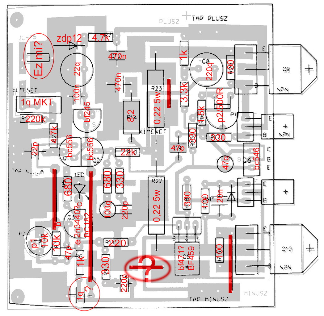

(#) djkoko válasza djkoko hozzászólására (») Ápr 14, 2014 /
Sziasztok! Nem akar összeállni ez a "csoda". A rajzon bekarikázva kérdőjellel jelöltem egy átkötést. Ennek így mi értelme? Nem vezet sehova.
(#) Northman válasza djkoko hozzászólására (») Ápr 14, 2014 /
A fóliaszigetet helyezi testre, hogy ne lebegjen valamilyen potenciálon és ne szedjen össze semmi zavaró jelet...és ne szórt kapacitáskén működjön.
Erősítőt nem, de füstgépet sikerült csinálnom!
Az (Ez mi?) szoktak olyat csinálni hogy a bemenet testjét eltolják 10 ohm-al hogy megszakítsák a földhurkot....vagy hogy ne gerjedjen...
(#) djkoko válasza Northman hozzászólására (») Ápr 14, 2014 /
Az lehet gond, hogy a 2n3440 helyett BC182-öt tettem? Azóta vettem MJE340, ezt ajánlották helyette
Elvileg nem, de a 12V-os zeenernél minden rendben? Megvan a 12 volt? Hát nincs mese át kell nézni a kapcsolási rajzott és a nyákot rajta az alkatrészekkel hogy minden stimmel-e, az elméleti rajzon összekötött lábak a valóságban is úgy vannak-e összekötve-e a nyákrajzot addig felejtsd el....

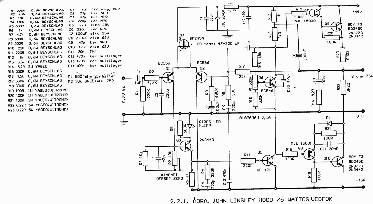

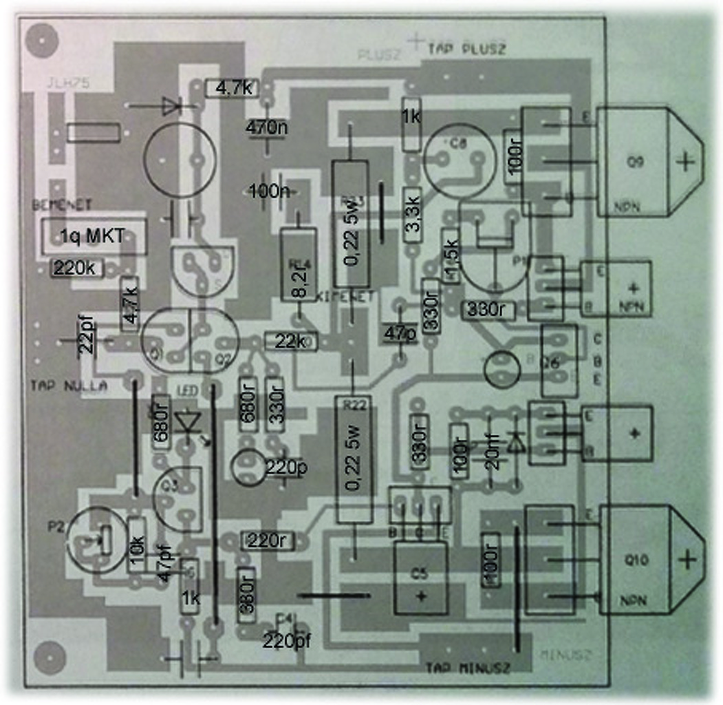

(#) djkoko hozzászólása Ápr 15, 2014 /
Szeretném kérni a kedves fórumtársakat, hogy ha lenne olyan jó valaki, és leellenőrizné ennek a rajznak a beültetési helyességét!
Vacakolok vele már egy pár napja.
(#) Moszkvai válasza djkoko hozzászólására (») Ápr 15, 2014 /
Ha jól látom ez az Ágoston könyvből van. Úgy emlékszem, hogy azt írták róla nem jó a nyákterv ami a könyvben van.
(#) djkoko válasza Moszkvai hozzászólására (») Ápr 15, 2014 /
Igen abból van, de végigkövetve a rajzot a nyáktervvel jónak tűnik, aztán bekapcs, és még sem.
(#) vd1992 válasza djkoko hozzászólására (») Ápr 15, 2014 /
Mintha a két BC556-osnak a C és E lábai lennének megcserélve a beültetési rajzon.
(#) djkoko válasza vd1992 hozzászólására (») Ápr 15, 2014 /
A bc556-ok egymással szemben vannak fordítva, de a dif erősítő körül nem oké valami, ez a FEt BF245Alehet a hunyó.
A Q6-os tranzisztornak is a hűtőbordán kellene lennie! A Q1 és Q2-őt pedig össze kellene ragasztani, vagy zsugorcsővel összeszorítani. Ezt az Ágoston könyvben is írják.
Hogyha a beültetési rajz szerint van most bent, akkor van fordítva. Amúgy a BF245-tel is ugyanaz a helyzet, az is fordítva van. A középső lábak mindenhol jók, csak meg kell forgatni őket.
(#) djkoko válasza vd1992 hozzászólására (») Ápr 16, 2014 /
A BF245-n kívül melyik van még rosszul?
(#) djkoko válasza djkoko hozzászólására (») Ápr 16, 2014 /
A BF245-n kívül melyik van még rosszul? Az alkatrészek a panel másik oldalán vannak, ez a nyák felőli oldal.

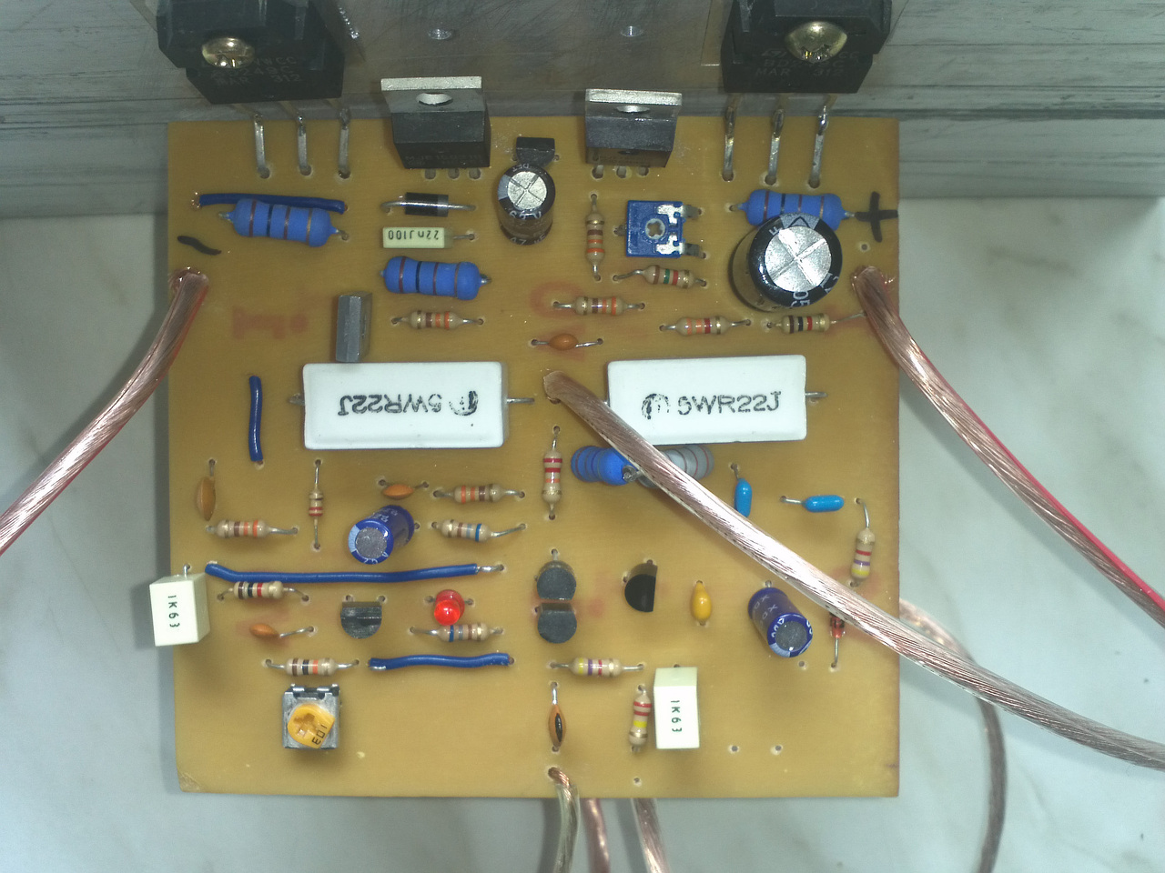

(#) djkoko hozzászólása Ápr 19, 2014 /
Talán senkit sem érdekel, de működik az Ágoston féle 75 wattos erősítő, igaz kellett hozzá az eredeti terv és persze a segítségetek is. A BC556 helyett BC212 2n3440 helyett BC182 ahogy a Hood terven is van, A BF245A maradt és egy BC546 is, a BF245A elé kell a 2,2K trimmer, minden más ugyanaz, és a nyák is jó.
Kellemes Ünnepeket Mindenkinek!

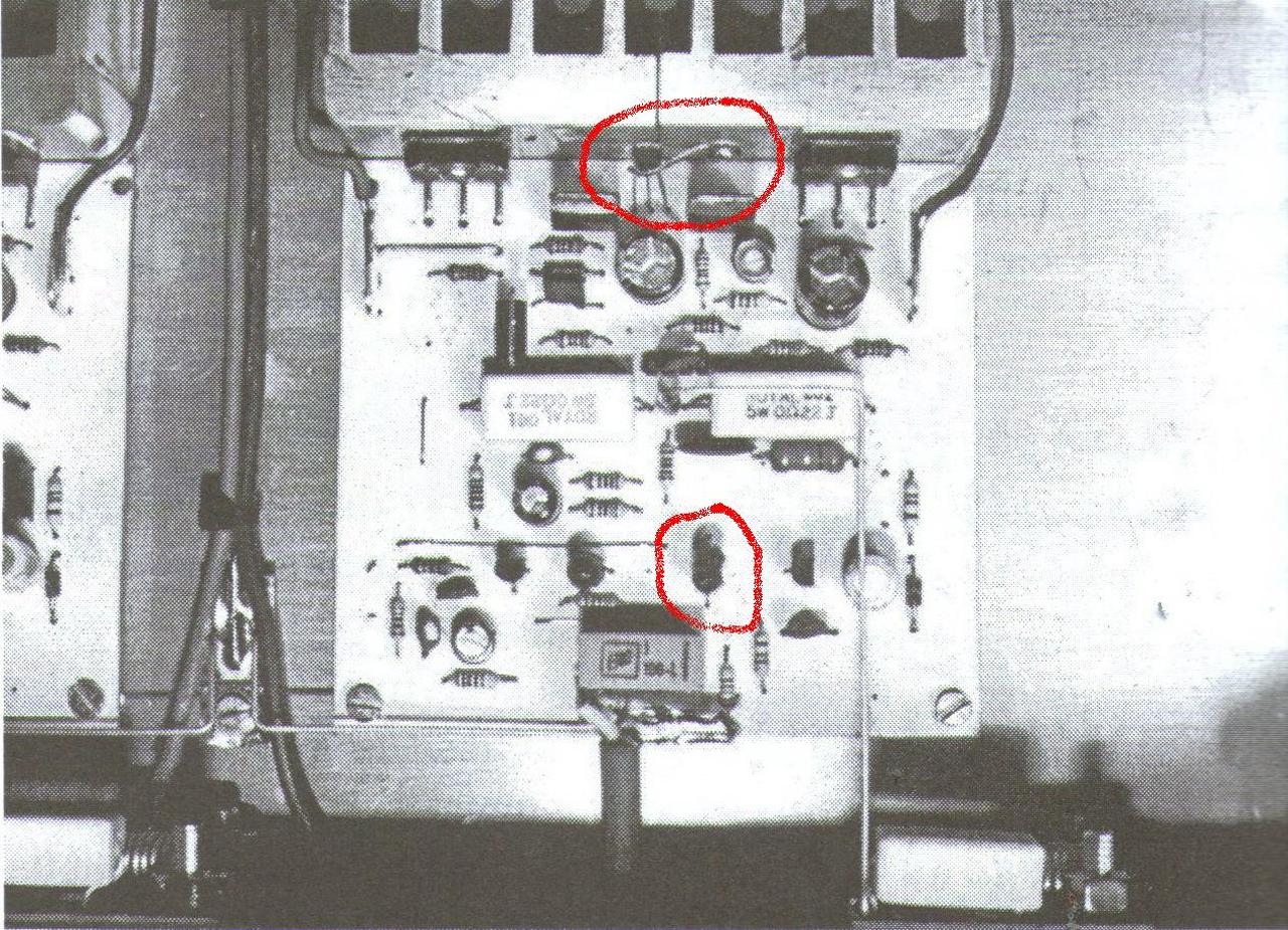

(#) Moszkvai válasza djkoko hozzászólására (») Ápr 19, 2014 /
Gratulálok!
Ne felejtsd el, hogy a Q6-nak a hűtőbordával kell hőkapcsolatban lennie a megfelelő működéshez. Ez a hőkompenzáció része, nem engedi megfutni a végtranyók hőmérsékletét.
Mellékeltem egy képet róla.
A Q1 és Q2-őnek a lapos oldalait kell egymáshoz szorítani a jobb hangminőség érdekében!
Sok kellemes zenehallgatást vele!

(#) djkoko válasza Moszkvai hozzászólására (») Ápr 19, 2014 /
Köszönöm, úgy tettem, tökéletesen fekszik rajta.
