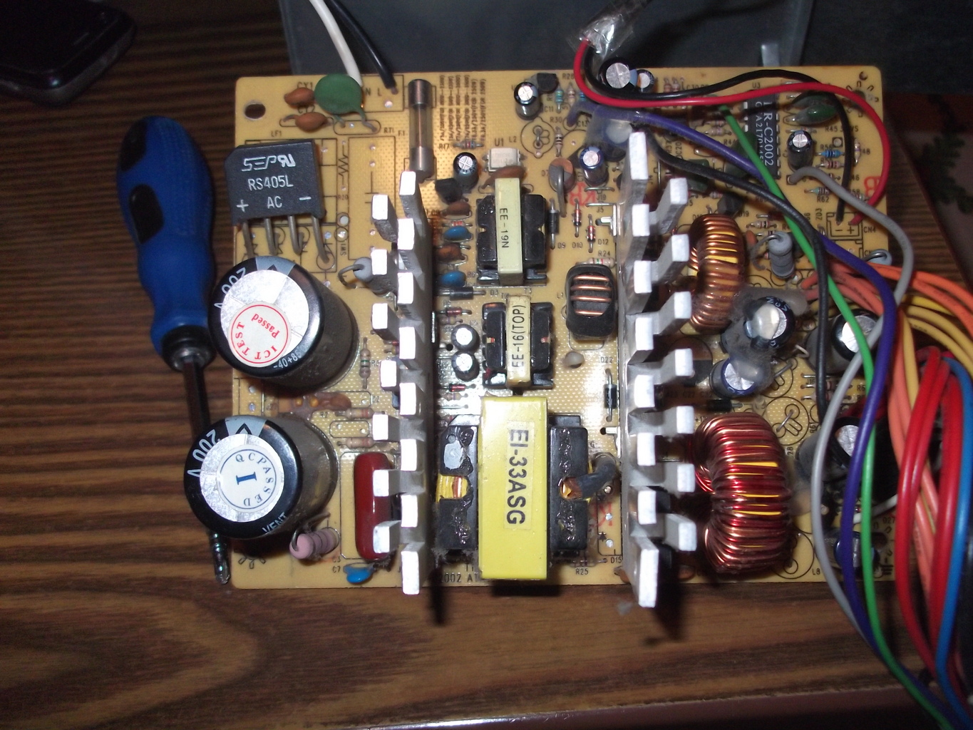

Sziasztok. van egy lc-a300atx tápegységem ebböl szeretnék töltöt csinálni 12v sat hogy fogjak hozzá ha lehet kérnék szépen rajzot is mellé.KÖszönöm

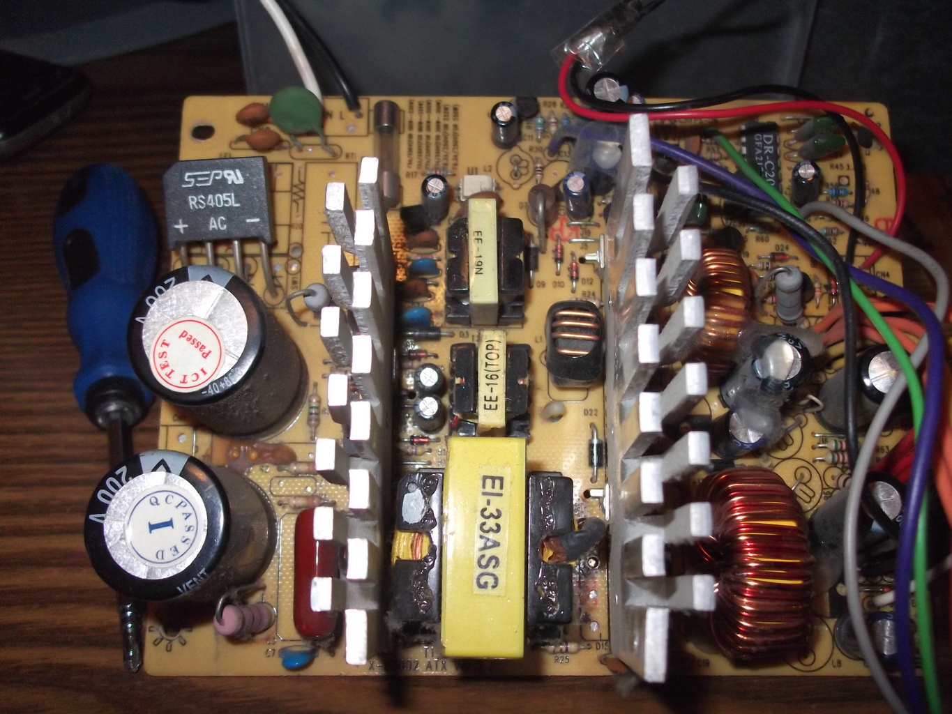

Elöre közlöm most csinálok elöször ilyet.ebbe a részben teljesen kezdő vagyok mint egy kisbaba a járáshoz.töltök fel képet hátha te látod rajta mert én nem találtam.

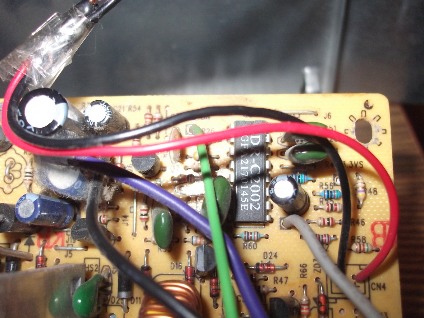

(#) vargaf válasza jojuka hozzászólására (») Márc 27, 2013 /
Ebben a kapcsolásban a vezérlő IC DR-C2002 típusú.
Üdv.: Feri
(#) jojuka válasza vargaf hozzászólására (») Márc 27, 2013 /
köszönön.Tudsz nekem segiteni hogyan tudok ebből akumlátortöltöt csinálni?teljesen amatör vagyok hozzá

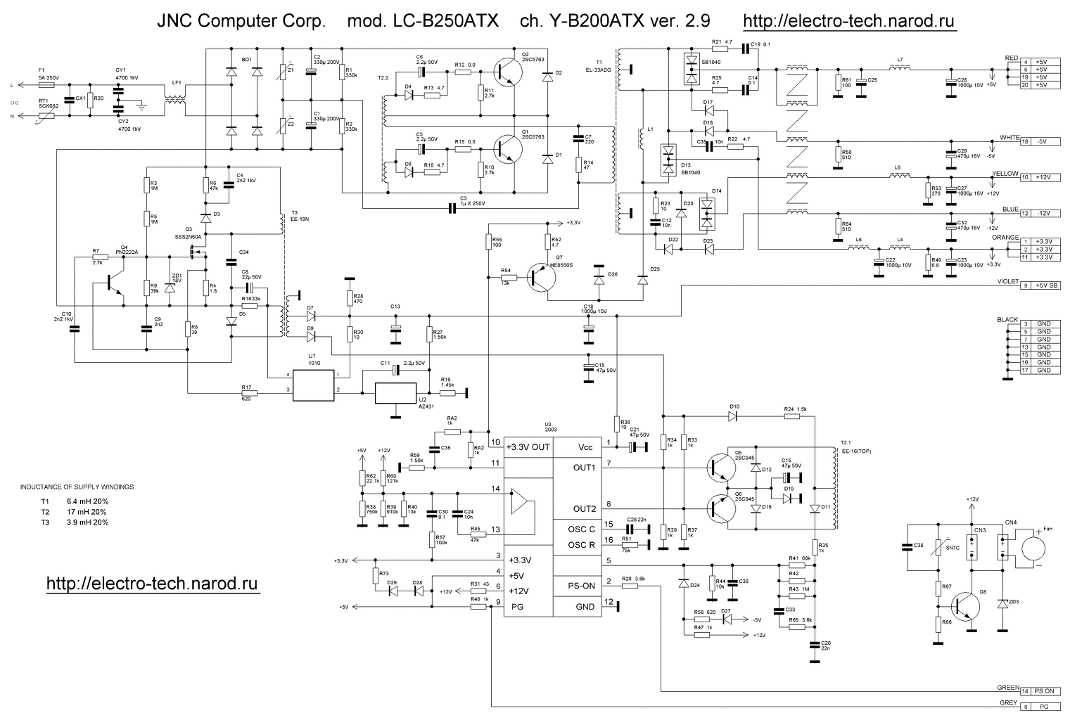

(#) Ge Lee válasza jojuka hozzászólására (») Márc 27, 2013 /
Ebben sajnos a 2002 van, amiről nem nagyon találni sem rajzot, sem adatlapot. Elvileg a 2002, 2003, 2005 bekötése azonos, de igazából egyiket sem ismerem. Ha azonos, akkor az 5V-os ág osztóját kiveszed (2003-as rajzon R62), és a 12V-os osztó módosításával be tudod állítani a szükséges kimenőfeszt. Persze ehhez lehet hogy az IC 3-as, 4-es és 6-os lábát be kell csapni, mert azokon (is) figyeli a feszültségeket. Ezt úgy csinálnám, hogy az IC tápjából osztanám le arányosan a megfelelő lábakra. De még majdnem jobb megoldás ezt az IC-t kidobni, és egy apró kis nyákra fölé tenni egy 494-et. Ezzel így elég sokat kell ekecselni hogy úgy működjön ahogy szeretnéd, de ha nincs szükséged áramszabályozásra, akkor egyszerűbb.
Ne dobjad ki az IC-t. A 14-es lábra van visszacsatolva a kimenő feszültség. Az 5 V-ról jövő ágat vedd ki. A 12 V-ról jövő ágban módosítsd az ellenállás értékét úgy, hogy a kimeneten a kívánt feszültség jelenjen meg. Az 5 V-os kimeneten a szűrő induktivitást vedd ki. A 12 V-os ágban a kondenzátort cseréld 25 V-osra.

(#) pucuka válasza jojuka hozzászólására (») Márc 27, 2013 /
A bal alsó sarok az 1, aztán szépen sorban körbe, felülnézetben. Az a baloldal, ahol a jelzés, pötty, horpadás, sarok letörés, vagy valamilyen jel van.
