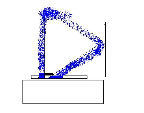

15cm-ről már elég nagy nyákot le lehet vele fotózni. Én mindenesetre olyan dobozt készítek majd neki amelynek az oldalai tükörből vannak, hogy egy csepp UV fény se mennyen kárba.
Lehet hogy hülyeség de ez nem baj???
Nem hiszem hogy ez baj lenne, mivel én a úgy fotózok hogy a rajzolat lefelé van, a lakk és a rajzolat között nincs semmi rés. max a lakk réteg vastagságában tud alávilágítani. de én nem aggódok mivel eleve szórt fénnyel van dolgunk.
45fokos szögnél a lakk vastagságának fele az alávilágítás. 2oldalról már egy egész.
A tükörből viszont már irányitott "szort" fényed van. Ez egy véknya vezető sávnál???Hmm És a lakkot te fújod. Milyen vastagra? Biztos hogy egyenletes?
