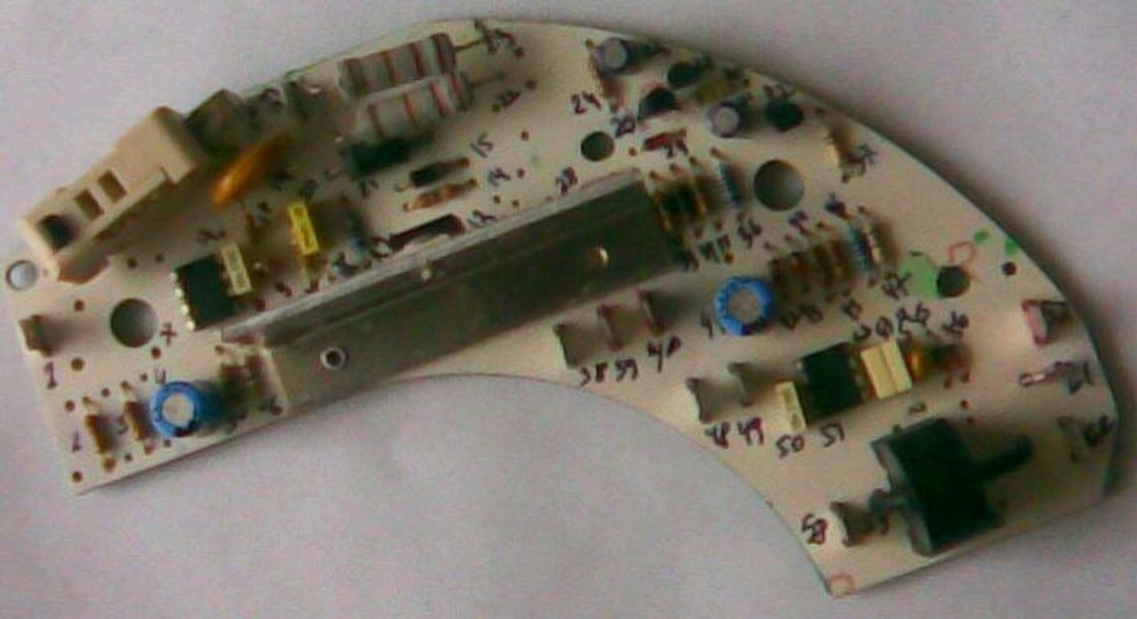

Bekapcsolás után a teljesítménye folyamatosan csökken,majd a gép leáll. Bekapcsoló gombra nem reagál.Pár perces állás után elindul,majd a hibajelenség ismétlődik. Azt mondták,esetleg a fordulatszám szabályzóval lehet a gond. Kérdésem:házilag hogyan javítható a hiba? Ha szükséges hozzá új alkatrész beszerzése az hol kapható és mi a pontos megnevezése. Előre is köszönöm a segítséget.
Így látatlanban nagyon nehéz segíteni, pár fotó sokat segítene a fordulatszám szabályzó panelről. A mai porszívókban rengeteg féle van, így képek nélkül nem sok segítséget lehet adni. A típusszám alapján nekem google nem segített, de általánosságban mondom, hogy az "occó" porszívókban a teljes elektronika max 1000Ft-ból felújítható.
Nem lehet hogy a hőkioldójával van valami probléma?
Csütörtökön tudom leghamarabb fotózni!Még nincs annyira szétszedve,hogy hozzáférjek az alkatrészhez.A pontos típust is a google-n kerestem meg...
Ha egy ezresből kijönne,az jó lenne! ![]() De van egy olyan megérzésem,hogy ettől azért több lesz.
A téma moderálva lett,így a cím törlődött a rendszerből.A porszívó típusa Ar-Tech VC008.
Ha a szokásos kommersz triakos szabályzó van benne, akkor nem lessz több egy ezresnél, a benne lévő alkatrészek összköltsége nincsen ennyi, és kicsi a valószínűsége annak, hogy mindent cserélned kell...
