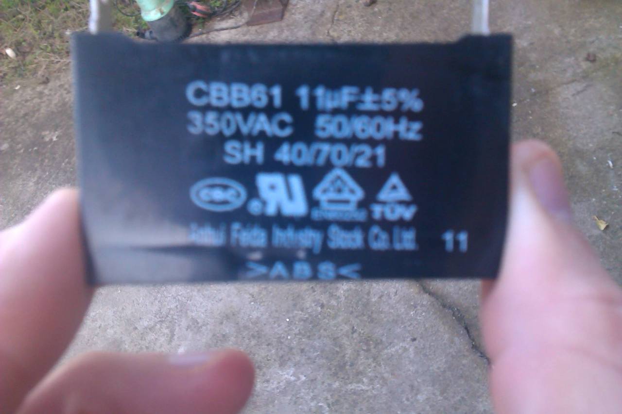

Hozzám került egy aggregátor melyből hiányzik a kondenzátor!
Sikerült megtudakolnom, hogy egy 11µF 350VAC 50/60HZ kell bele! (képen)
Próbáltunk rákötni 25µF-es motor indító kondenzátort, de azzal 400V-ot adott le!
E-bay-en nézegettem, de pontosan ugyan ezt horror árban adják!
Szerintetek ugyan ilyen adatokkal ha kereket vásárolok bele, az is jó? Erre gondoltam
Vagy ha esetleg 10µF-ost vagy 12µF-os rakok bele, akkor más feszültséget ad majd le?
A válaszokat előre is köszönöm!
(#) mpisti válasza arduinoforever hozzászólására (») Okt 20, 2014 /
Az aszinkron generátoroknál(mint amilyen a tied is lehet) a kapacitás a lényeg. Amire gondoltál szerintem tökéletesen jó bele. De kipróbálhatod bátran 12µF-os motorkondival is, szerintem azzal is működni fog. Igaz,hogy valamivel több lesz a kapacitív áram de ennyi plusztól a generátor nem mehet tönkre.

Köszönöm szépen a gyors válaszodat!
Akkor megrendelem a kerek, olcsóbbat!

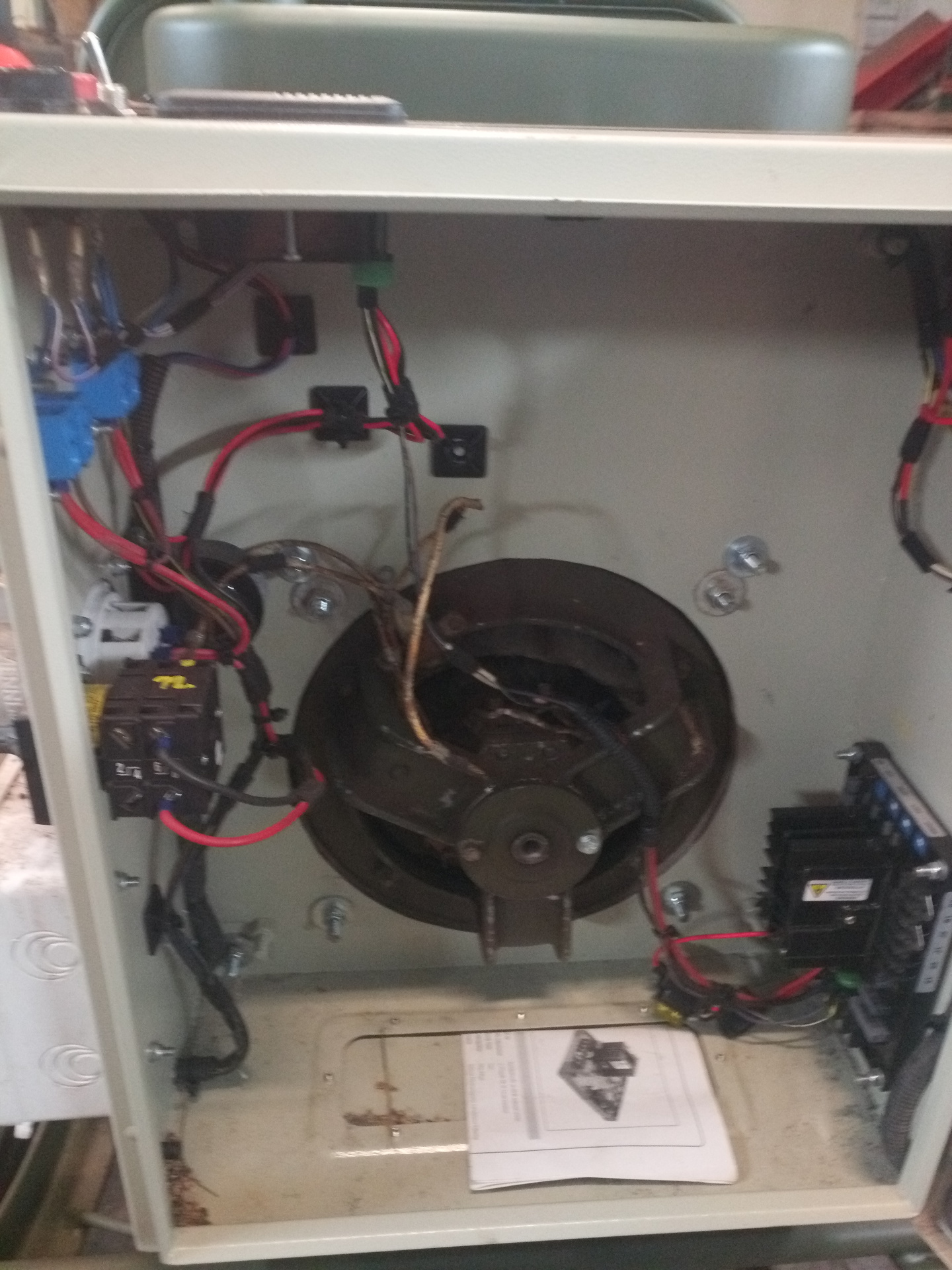

Segítségre volna szükségem. Adott egy GAB-4 kefés egyfázisú aggregátorom (UD-25 motorral). Szeretném AVR-esre átalakítani. Lehetséges ez? Azért gondoltam erre, mert háztartásnál használnám, gyakori áramszünetek miatt (TV, Laptop stb...). Képeket csatolok.
Én egyféleképpen próbáltam, de nem gerjeszt. A saját fesz.szabályozása 18A-rel és 6 V-tal gerjeszt max., amit mértem.
Ezzel az AVR-rel próbáltam:
https://www.aliexpress.com/item/32839977978.html?spm=a2g0o.productl...603_55
Az eredeti szekrényében az egyik fotón látható két kondenzátor mi célt szolgál? Közvetlenül az aljzat elé vannak bekötve.
Köszönöm előre is a segítséget.

Szia! Nem az aggregátor kimenetére kellene tenned egy 230V-os AVR stabilizátort? például
