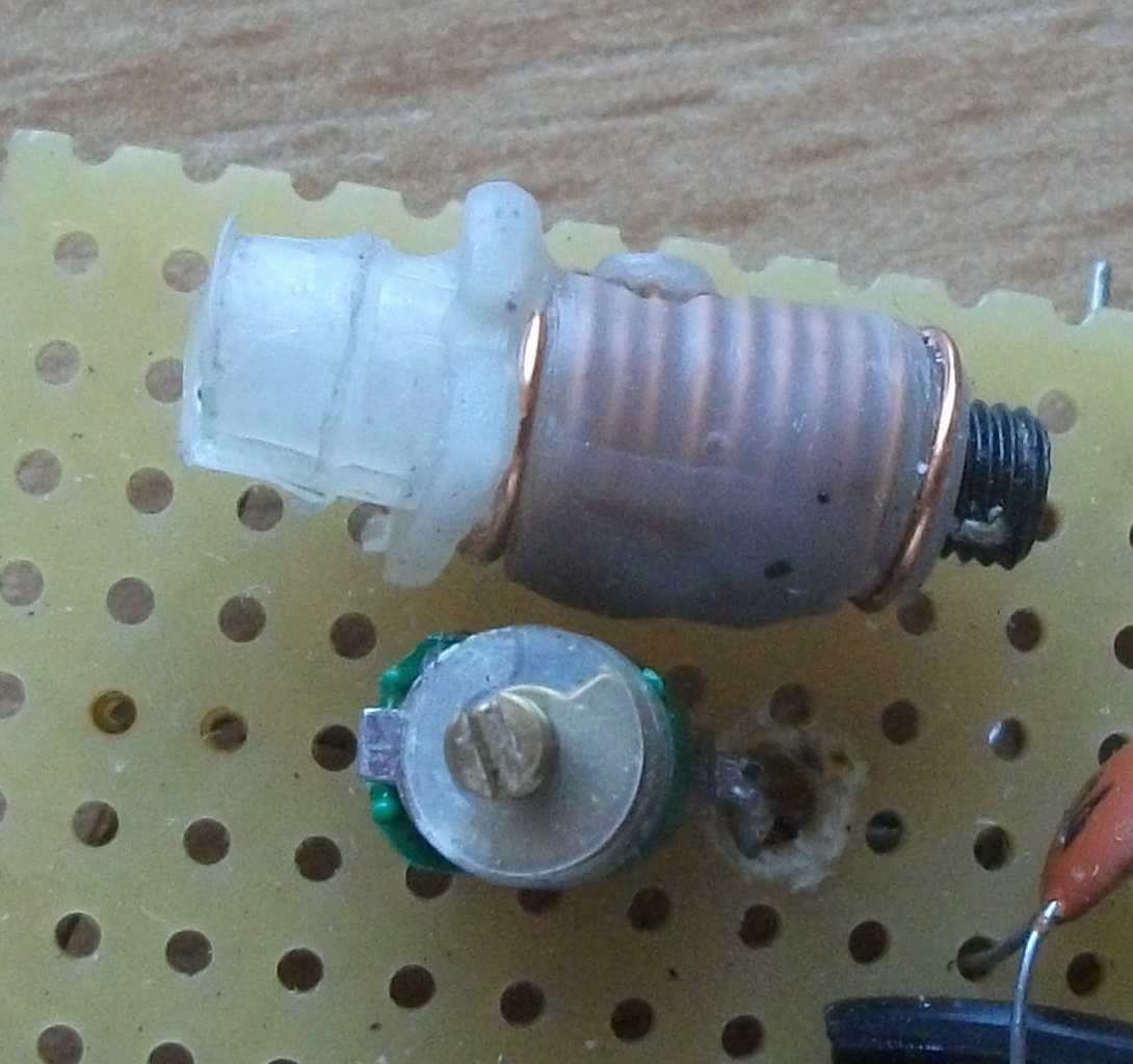

(#) hotau hozzászólása Jún 29, 2014 /
A rezgőkör tekercsét valami kábeltévés erősítőből szedtem ki szerintem zománcozott rézdrótból van. Induktivitás kalkulátorral megnéztem a paramétereit kiegészítettem egy ilyen alkatrésszel és megalkottam belőlük a rezgőkört.
(#) pucuka válasza hotau hozzászólására (») Jún 29, 2014 /
Végül is milyen frekvenciára szántad?
(#) kristikoma válasza pucuka hozzászólására (») Jún 29, 2014 /
Szerintem URH-ra akarta, de más a modulációs mód, ha műsorszórót akar venni. Meg az LM 386 vélhetően nem fog 100 MHz-en működni. Középhullámon inkább, de oda vékonyabb, zománcozott huzal kell, meg légforgó. Még úgy 40-50 méter hosszú antenna, meg jó földelés, a Kossuth szinte ordítani fog, lakóhelytől függően.

(#) pucuka válasza kristikoma hozzászólására (») Jún 29, 2014 /
Azért kérdeztem, mert URH -ra a menetszám kicsit sok, a hangoló kapacitás meg mindenhová kevés, meg a frekvencia moduláció miatt nem is nagyon fog működni. Az eredeti rajz is AM -re HH, KH, RH -ra készült.
Mivel csak a rezgőkör megy 100 MHz körül, az LM386 abból már semmit nem lát, a demoduláció miatt, ami mindjárt a bemeneten megtörténik, ha egyáltalán megtörténik.

(#) Medve válasza hotau hozzászólására (») Jún 29, 2014 /
Szerintem próbálkozz egy jóval nagyobb tekerccsel, úgy 75 menettel és egy 500pF-os forgókondival, ahogy a detektoros rádióknál szokás. Eddig milyen frekvenciájú adókat fogtál ezzel a rezgőkörrel?
Kisebb induktivitás (3 - 4 menet légmagon), nagyobb kapacitás kb 60 - 70 pF Nagyobb körjóság, sokat lendít a hangerőn. De inkább építened kellene az LM elé egy szupreg vevőt egy tranzisztorral, bejjebb lennél.
