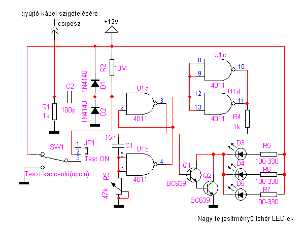

Elvileg nem nagyon. Van ott egy osztó és védő dódák. Miért most nem műkszik? Lehet, hogy a LED halt meg a 30 ohm -tól! 12V/30 ohm =400mA , még ha impulzus szerűen is. Oda legfeljebb 100ohm-ot tennék.
Helo.
Müxik a LED. Multiméterrel rámérek világit. Most nem müxik a szerkezet. Nem lehet valahogy tesztelni beltérben? hogy jo vagy nem jó? Mert elég macerás mindig a kocsihoz cipelni. Arra gondolok, hogy valami jelet adni neki amitöl villan. Vagy csak nagyfeszre érzékeny? Mnden árnyékolt kábelen megy. és fémházas a cucc. Elvileg ha a másik tranyot operálom bele megvillantja az erös LED-et? Pl. 1w-ost?
A legegyszerűbb tesztkapcsolás az, ha egy mikrokapcsoló morze érintkezőjét rákötöd az 1-es lábra(rajz szerinti számozás) és a táp és a test között kapcsolgatod azt. Minden kapcsolásra egy impulzust fog adni. Mindent köthetsz direktbe, nem kell semmi védelem, a bemenet bírja.
Igen a BC639 meg tud hajtani jó néhány 1W-os LED-et! De ha esetleg nagyon melegedne, vagy nem lenne kellő fényerő a kivezérlés hibája miatt, akkor érdemes lenne egy darlingtont felépíteni, mert lehet, hogy a 4011 nem tudja meghajtani kellő árammal a bázist az 1K-n keresztül. Rajzoltam egy másik rajzot. Rajta van a teszt kapcsoló és a darlingtonos végfok BC639-ekkel. Csatoltam.

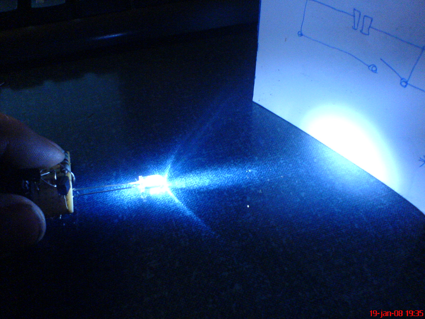

Hat megcsinaltam,de eleg gyengecske...
Sajnos masmilyen tranyot talaltam hozza. C945 van rajuk irva.Ellenallas nelkul is alig van valami fenyero sotetben...Amugy mukodik rendesen,csak erzekeny a kabel az auto testre..Ha hozzaer,erosen kihagy a villogas...Eloszor 150 ohmos ellenallassal kotottem a ledet.Utana ellenallas nelkul,de semmivel nem lett erosebb fenye.Siman bele lehet nezni.Ha ic nelkul ujjal hozzaernek a bazishoz,lecseppenne a led A tranyok ugy rendesen adjak az ivet neki.
Az a furcsa,hogy a led direktben kapja meg a 12 voltot,es igyis gyengen vilagit. Mintha tul rovid idore kapna aramot.
Ha kiveszem az ic-t akkor a tranyo bazisahoz hozzanyulok,atomvillanas van.Ha bentvan az ic,akkor csak a vezerlo jelre villan meg a led,hiaba fogom meg a bazisat,fel sem parazslik.Mintha az ic megfogna...
Melyik alkatresz lehet kritikus? A meghajto oldalon van a hiba.Ha hozzaerek a tranyo bazisahoz,akkor olyan mint a villamlas Tesztuzemben meg csak gyengen villog,Ugyanugy mint ha auton probalom. Mit csereljek mas ertekure,hogy erosebb vezerlojel legyen?
Nezd milyen fenye van,ha a tranyobazisa jelet kap.
1 kerdesem lenne meg: A 47 kilos potit ki kell vezetni allithatora? Vagy egyszer kell csak beallitani?
Amugy ez a poti felelos a fenyeroert!!! Nem a beallitasa,hanem az ellenallasa a fontos! Kisebbet raktam be helyette... Kicsereltem,es jobb lett. Nem az igazi,de mar alakul
Ha nincs benne a 47 kilos poti,akkor olyan a fenye mint egy vakunak.Furcsaaa ha beleteszem,elviszi a fenyero jelentos reszet. Es akkor erzeketlen a tapfeszultsegre,es az ellenallas meretere is.Furcsa. 8 voltrol ugyanaz a fenye,mint 14-rol.(ha a poti benne van)
Mekkora értéke van a kondinak? Nem lehet, hogy elnézted az értékét?
Egyébként a potival sorba tehetsz még egy 100 Kohm ost, és ha ez sem segít, akkor növeld meg a kondit kétszeresére. A LED elé tegyél egy 100 ohm -ot, mert ellenállás nélkül tönkre fog menni. A villanás időtartama nem lehet túl hosszú, mert akkor nem lesz jó a jel leolvashatósága. Ezért kéne jól beállítani, de egyszer.

Nah ugynezki megtalaltam a hibat.ű
Elfelejtettem bekotni a 14-es labat...... Az a vicc,hogy megy nelkule is!! Most sokkal erosebb lett a fenye. 100 ohmos ellenallason keresztul is Mar csak valami burkolatot kell eszkabalni neki.
