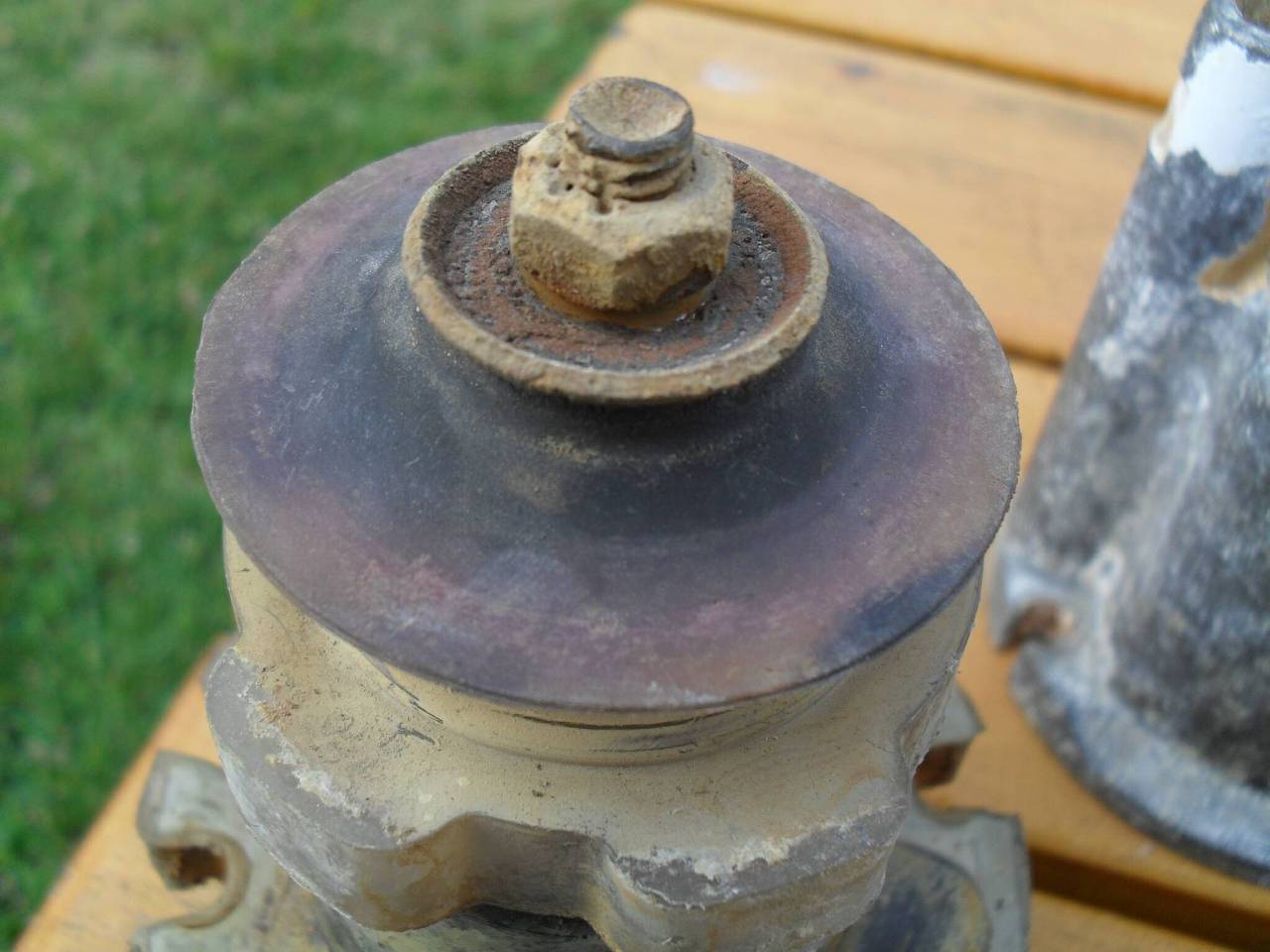

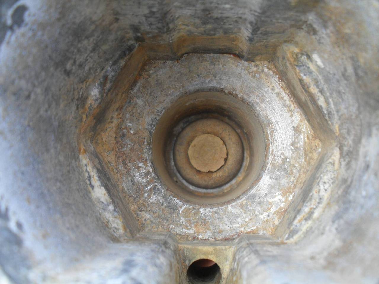

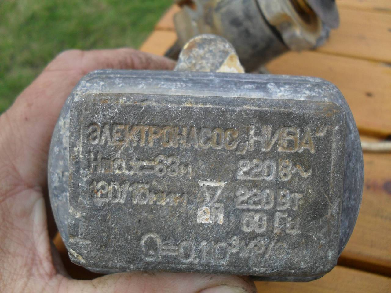

Van nekem egy eredeti orosz búvár szivattyúm, ami tíz év szolgálat után most úgy néz ki befejezte a munkát. A hangján semmi rendkívülit nem vettem észre, csak a termelékenységén. Zúgni zúg csak vizet nem szállít. Szétszedtem, erről mellékelek képeket. A Foto_4-en középen látható (gondolom én) szelep teljesen átenged. Szívni és fújni is teljesen akadálymentesen lehet, gondolom ez a baja. Kérdésem, hogy lehet-e ezzel valamit kezdeni, beszerezhető-e hozzá alkatrész, vagy már kukaérett az egész? Köszönettel!
Kikopott a szelepülés. Kell egy újat esztergálni acélból, és kész. Régi levág, új rácsavaroz; nálam is így működött nagyon sokáig.
Tehát jól értem: a Foto_3-on látható csavart leflexelem, a szelep beesik és ott lesz valahol a szelepülés, amit csináltatni kell?
Azt a csavart ne vágd le, mert az a rögzítő. Addig áztasd, ütögesd, míg ki nem csavarhatod. A lyukacsos talp (az a szelepülés, azt kell körben levágni, vagy kiesztergálni) helyett kell új. A helyére kell kis csavarokkal rögzíteni az acélost.
Aha, értem, akkor előbb valahogy szét kell szedjem azt a részt.
A gond, hogy a menetet elnyomorították még gyárilag, plusz még rozsdás is és csavarásra forog az egész. De majd ügyeskedem, és ha van további kérdésem akkor majd felteszem ![]()
Metabó !
A 4-es fotón lévő un.lábszelepnek valamennyire át is kell engedni, mert amikor leereszted a kútba a szivattyút azon a szelepen keresztül telik fel, és nem szárazon indul. Ha visszaolvasol a fórum első oldalaira leírtam a beállítás menetét. Tekintettel arra, hogy a szivattyú már nem a mai gyerek, Én túl sokat nem költenék rá. Javasolnám az 5. képen lévő amortizátor gumijának a cseréjét, valamint a lábszelep gumijának a cseréjét. Én a 3. fotón lévő csavar anyát hideg vágóval le szoktam vágni, úgy hogy az anyát leteszem egy vas üllőre és a csavaranya lapját elvágom, úgy hogy a csavar ne sérüljön meg. Majd a csavar fejébe(ami belül van) egy fűrészes belefűrészelek, hogy belülről nagy csavarhúzóval meg lehessen fogni mikor az új anyát ráhajtod a csavarra összerakáskor, előtte a csavart menetvágóval meg tudod igazítani, én önzáró stop muter anyát szoktam használni. A 4. fotón lévő felfekvőfelületet csiszolóvászonnal csiszold fel.
Álló helyzetben át lehet fújni a szivattyún, az normális. Üzem közben a nyomás tartja zárva a szelepeket.
Nem biztos, hogy elvásott az a szelepülés. Gyakoribb hiba, hogy valamelyik gumi elrepedt. Lehet a nagyobbik tányéros is. Szemre nem látni, de ha leveszed, meghajtogatod, előtűnik. Kivásott szelepülés helyére rozsdamentes lemezből szoktam kört vágni. Kifurkálom és sorjamentesítem. Akár polírozni is lehet. A fészket, ha úgy néz ki, esztergályossal kicsit felszabályoztatom, majd Eporapiddal vagy komolyabb kétkomponensűvel beleragasztom (éppen most köt egy). Kötés után kitisztítom a lyukakat majd az eredeti csavarral belefogatom a gumiszelepet. Kell alá egy vékony alátét, hogy alaphelyzetben ne zárjon.
