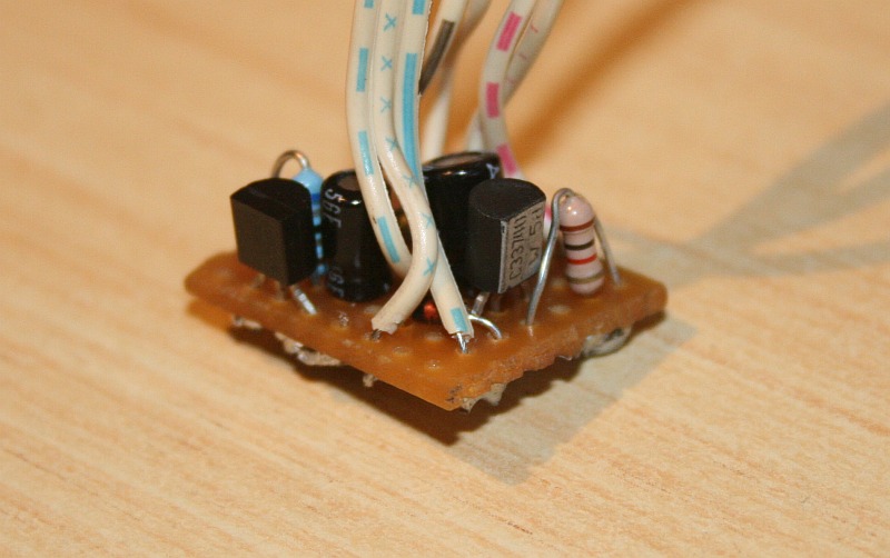

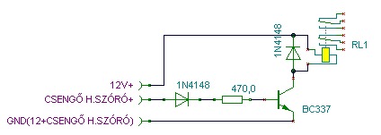

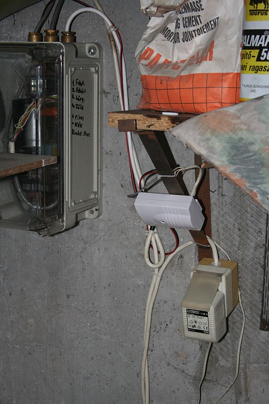

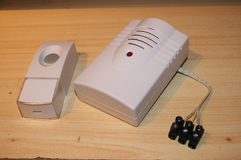

Ilyet már énis csináltam, anno képeket is tettem fel róla:
kép1
kép2
kép3
kép4
Egy vezetéknélküli csengőt alakítottam át egy nagyon egyszerű kapcsolással, valamelyik csengős topicban megtalálod.
Annyi hogy ez a pincébe van beépítve nem messze az ajtótól, de fentre az ajtónyitó gombhoz is beépítheted. Ha nem jó a hatótáv, akkor pedig ki lehet rakni az ablakba a vevőt.
A lakók mindig nagyot néznek, amikor megyek haza, intek egyet az ajtóra, az pedig már nyílik is.

(#) denes44 válasza Pere hozzászólására (») Jan 13, 2008 /
30-100m körül, nem mértem még le pontosan. Akkora lesz a hatótáv, amekkora hatótávú csengőt veszel.
Itt a kapcsolás amit rá tudsz kötni a csengőre: kapcs
Relének nem kell ilyen bonyolult, elég egy sima záró-relé, amivel rövidrezárod a nyitógombhoz menő két vezetéket.

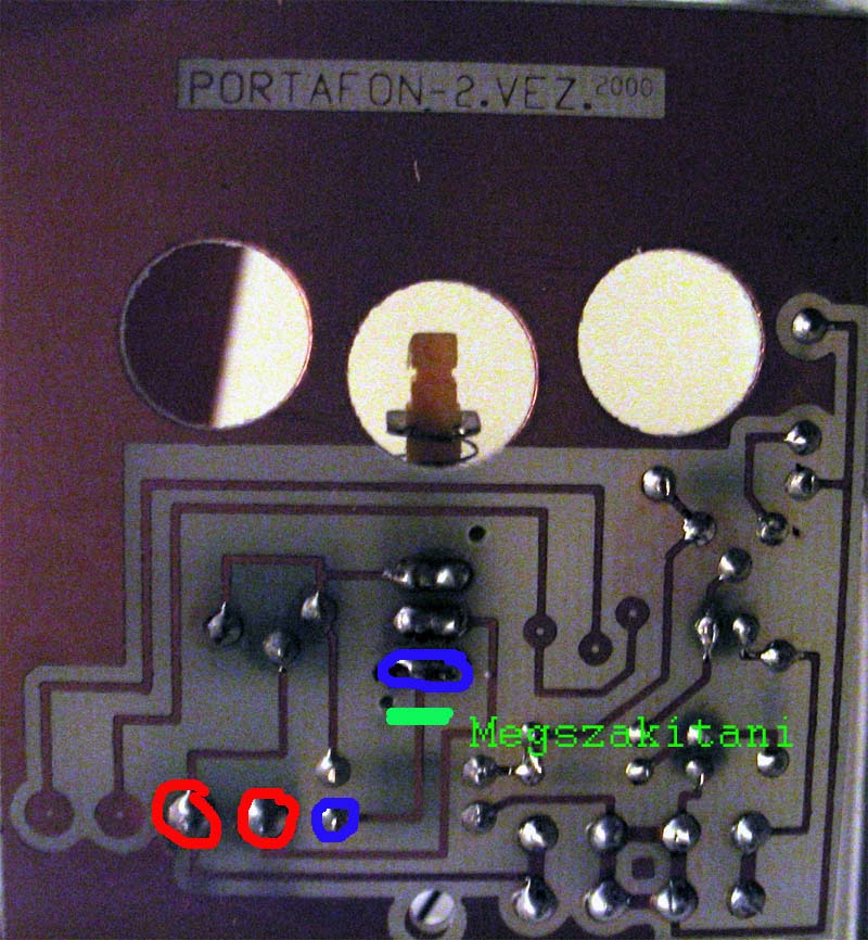

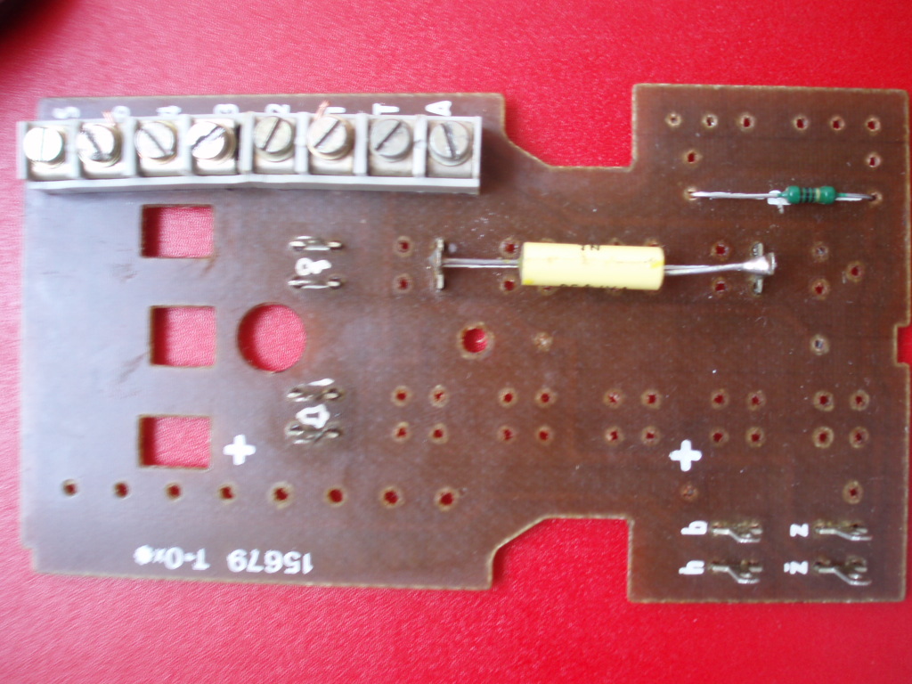

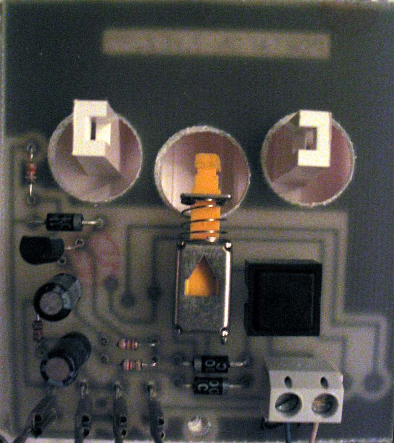

Gyosan szétkaptam és csináltam képet a nyákról, a felvételek minősége valóban nem túl rózsás, de ezt most ne firtassuk.
Nálunk 75, ezért is néznek nagyon amikor egy intésre kinyítom az ajtót.
A sárga gondolom azt érzékeli hogy mikor veszed le a beszélőkét
Azt a részt fotózd le ahol az a gomb van amivel kinyitod az ajtót. Ha arra a nyomógombra forrasztassz két fezetéket, már megis van a csatlakozás a reléhez.
(#) Pere válasza denes44 hozzászólására (») Jan 13, 2008 /
A nyák előlapján, az a nagy fekete a nyitógomb. Ha a nyák hátulját nézed akkor a bal oldalon látsz 3 forrasztást egy kupacon, no az a nyitógomb (szerintem). Az a baj, hogy gazom nincs, hogy a három láb közül melyik kettőt kellen rövidre zárnom.
Ha jól látom kettő alapból össze van kötve, tehát a két felső közül valamelyiket kösd össze az alsóval, és nézd meg mi történik. Ha nyílik az ajtó, oda forraszd a vezetéket.
Akkor még mindig megcsinálhatod hogy a másik gomb lenyomását is szimulálod relével, esetleg időzítést is hagyhatsz a két "gombnyomás" között.
Mind két kapcsolótól meg vezetősáv ahhoz a sorkapocshoz. Abba mi van bekötve?
(#) titi válasza Pere hozzászólására (») Jan 14, 2008 /
Amikor a kagyló le van véve a helyéről, akkor a "sárga" gomb középső lába a felsővel, vagy az alsóval van összezárva?
Gondolom a felsővel...
Ha így van, akkor két dolgot kell tenni.
Négy vezetéket kell kivezetned.
Kettő a sorkapocsra (pirossal jelölve), a másik kettő pedig a kékkel jelöltre.
A zöldel jelölt helyen pedig meg kell szakítanod az áramkört.
Kétáramkörös, kétállású relére lesz szükséged.
A pirossal jelöltet úgy kötöd be, hogy alaphelyzetben nyitott legyen, a két kéket pedig úgy, hogy alaphelyzetben zárt legyen.
A relét a "távirányítás" működteti, gondolom ez világos.
Azthiszem ennyiből már érthető, de ha nem, nyugodtan kérdezz!
(#) Pere válasza titi hozzászólására (») Jan 14, 2008 /
Tahát, ha jól értem, bele kell nyúlnom a nyákba, hisz meg kell szakítanom a zöld helyen. Ez kicsit aggaszt, mert ha hirtelen ki kell kötni, akkor látszik a buherálás nyoma. Persze a neten nem igazán találok semmit ha rákeresek, mert szívesen vennék én egy ilyen készüléket a teszt kedvéért.
Akkor ne szakítsd meg, hanem az alsó dióda egyik lábát forraszd ki a helyéről.
Azt, amelyik kékkel van jelölve, és a két piros mellett van.
A dióda kiforrasztott lábára forrasztod majd azt a vezetéket, amit eredetileg a kékkel jelölt (pirosak mellett) helyre mondtam.
Persze majd jól szigeteld le.
Így később csak kiforrasztod a vezetékeket, és visszaforrasztod a dióda kiemelt lábát, és máris minden az eredti felállásban van.
Mellesleg nem olyan bonyolult, akár csinálni is lehetne egy másikat.
De ha az átalakítás mellett döntsz, akkor győződj meg róla, hogy a sárga kapcsoló valóban úgy működik, ahogy azt az előző hsz-ban írtam.
