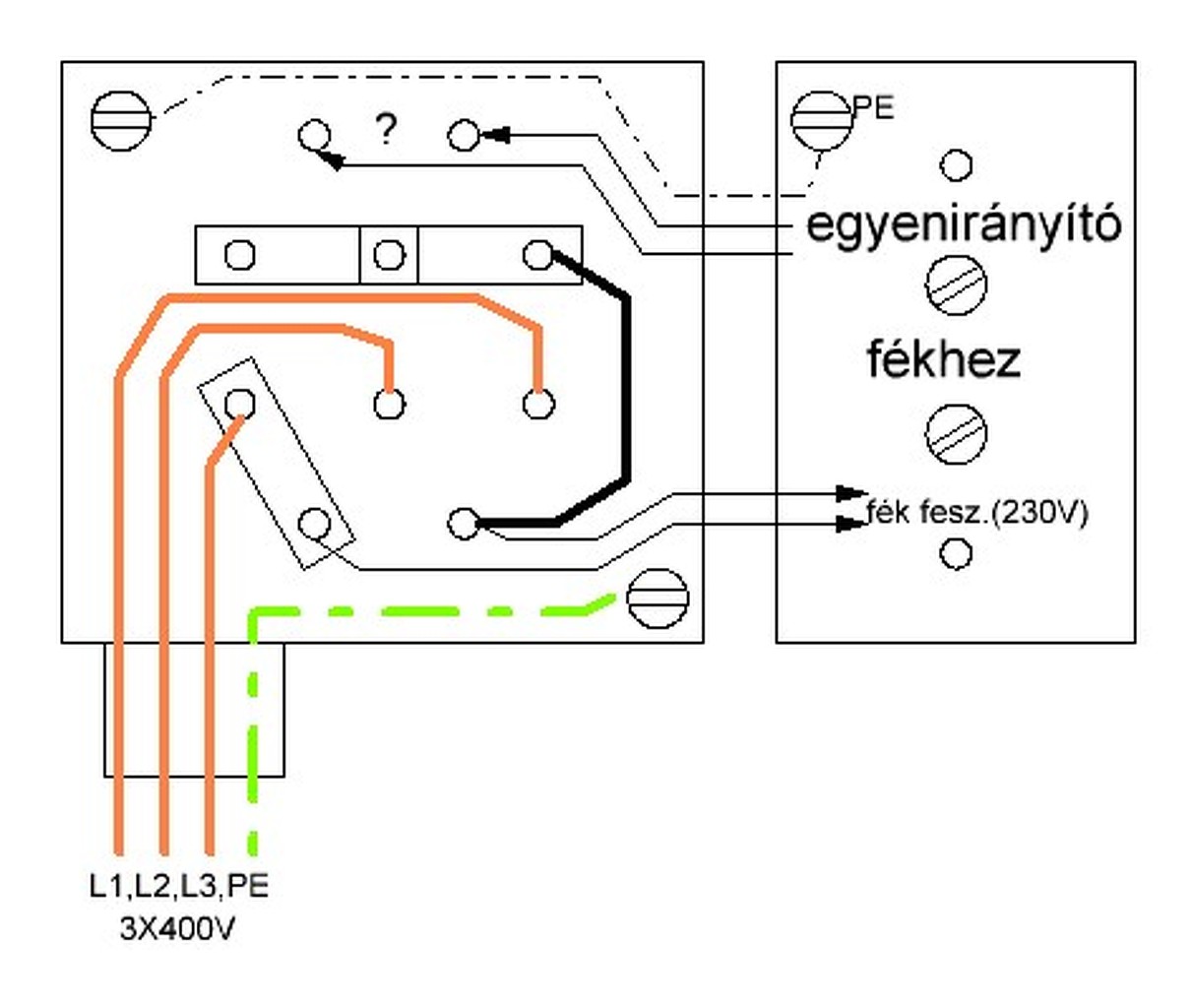

Szeretném egy kis segítségeteket kérni egy Kobold 325ma tipusú villanymotor 220/380V os bekötéséhez. Előre is köszönöm!
Sajnos teljesen el vagyok akadva, még nincs nagyon tapasztalatom a motorok bekötésével illetve nem tudom biztosra hogy müködöképes e a motor.
Gelp!
Mit akarsz. Egyfázisról vagy három fázisról működtetni? Mert a 220V itt nem azonos az egyfázis fogalmával! Tehát nem ideális 230V egyfázisról használni kiegészítő kondenzátorral. Ez egyébként fékes motor, melynek fék kioldó tekercse 220V-os. Ez még passzolna az egy fázisú alkalmazáshoz. A hozzászólás módosítva: Júl 11, 2014
Ha az egyfázis nem megoldható akkor a 3 fázis is tökéletesen megfelel! Melyik lenne az egyszerübb??
A három fázis. Mert akkor terhelhető a motor a névleges teljesítményével.
Értem és a bekötéshez kérhetek egy kis gyorstalpalót?
Glep!
Íme a bekötési rajz. A motor csillagba van kötve, azaz 3x400V-ra. A fékhez a 230V-ot az egyik fázisból és a motor csillagpontjából vesz le. Tehát a fék feszültség mentes állapotban ruggo segítségével fogja a tengelyt. Ha a 3x400V-ot rákapcsoljuk a motorra, ekkor feszültség kerül a jobb oldali doboz részben lévő szelén greatz egyenirányítón keresztül a féktekercsre, az kiold és a motor el bír indulni. Ha lekapcsoljuk a feszültséget, a fékfeszültség is megszűnik, azonnal befékeződik a tengely. Így nem tud forogni a motor tovább a lendülete miatt. A féktekerccsel párhuzamosan a greatz egyenirányítón látható egy bordó tárcsa formájú alkatrész, ez egy varisztor lehet melynek feladata, hogy a fék kikapcsolásakor az önindukciós feszültséglökés káros hatásától megvédje az egyenirányítót. A hozzászólás módosítva: Júl 11, 2014
Nagyon szépen köszönöm!! Sokat segítettél!!
