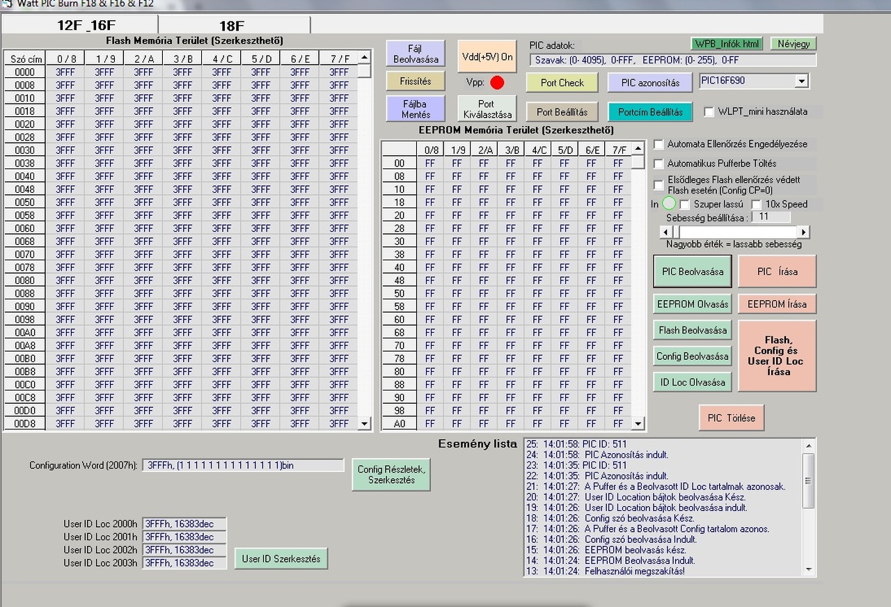

(#) soos csaba hozzászólása Aug 10, 2014 /

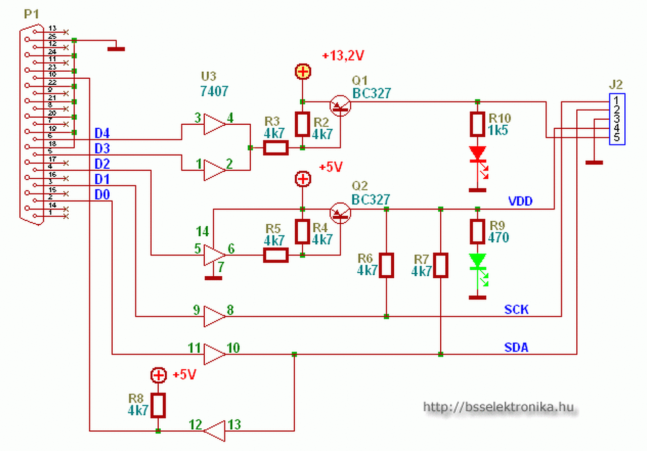

Még régebben meg építettem ezt a kis programozót, és ezzel a programmal WPB_F18_F16_F12_v1.32b használtam is egyszer, amikor egy PIC 16F690-es mikrokontrollert fel is égetem vele, ennek kb. egy éve. Amúgy a PIC-be az LCM3-as műszernek a PIC-be égetendő programját égetem bele. A problémám az hogy sajnos el felejtetem hogy hogy is kell használni ezt a programot!. Le akarom tesztelni a PIC-et hogy benne van e a program, de valamiért nem észleli a program a PIC-et. A feszültségek meg vannak a PIC-lábainál ha! a Parmon programot be állítom úgy ahogy a képen látszik, és ki kell kapcsoljam ahhoz hogy a PIC lábain meg legyen az 5V, és a 13V MCLR (a programozómon ilyenkor a a zöld LED halványan ég a piros pedig erőteljesebben). Viszont ha meg újra be kapcsolom a Parmon programot érdekesen a két ledd el halványul és ha mozgatom az egeret a leddek villognak. Aki tud azt kérem segítsen mert már mindent ki próbáltam de nem akar működni a program!. Fel teszem ide a kapcsolást is amivel a PIC-et programoztam fel.
