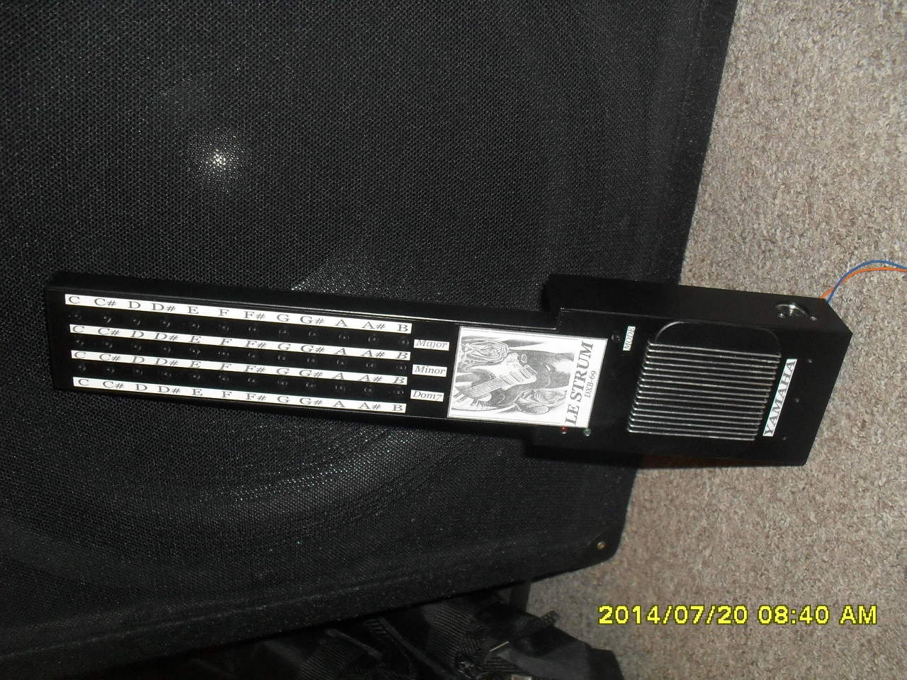

(#) Csongi_ válasza lajos1969 hozzászólására (») Aug 4, 2014 /
Igazan tetszetos lett. Kisse hasonlit egy gitarra.
(#) lajos1969 válasza Csongi_ hozzászólására (») Aug 4, 2014 /
Végül is gitározni is lehet vele, kíváncsi vagyok rá én is, hogy működik!
A pic remélem szerdára itt lesz s többet tudok róla mondani!

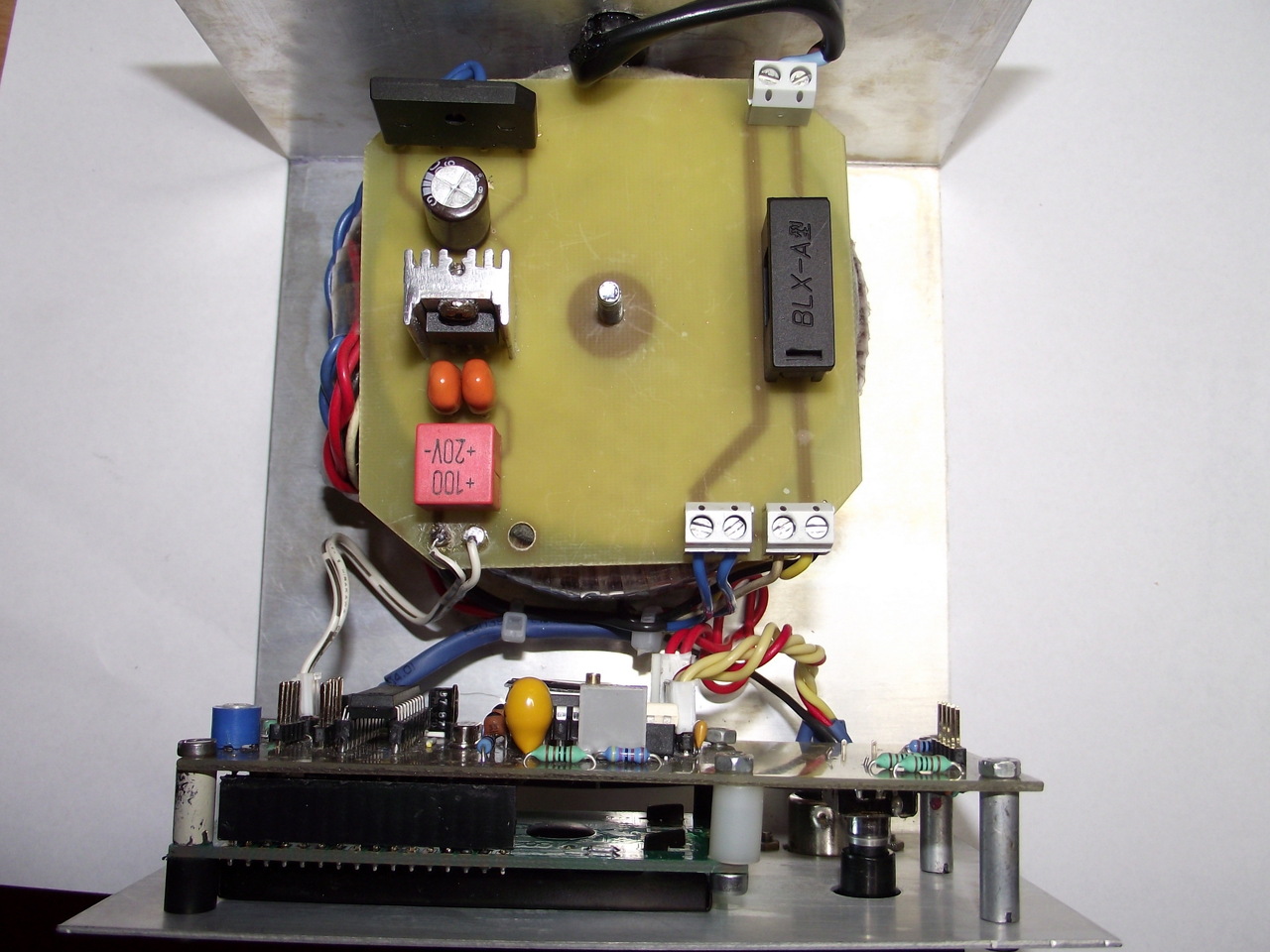

(#) CHZ válasza tkovacs hozzászólására (») Aug 5, 2014 /
Igazad van fok mellé ment.
(#) CHZ válasza Johnny0004 hozzászólására (») Aug 5, 2014 /
Köszi, a terveket is!
Megkapta a fedelet is, még festeni kell.
Hőfok kalibrálása is ok, jól be lehet állítani.
Fűtés nélkül bekapcsoltam és 25C fokot mutatott a pákára, lakásban is ennyi volt..

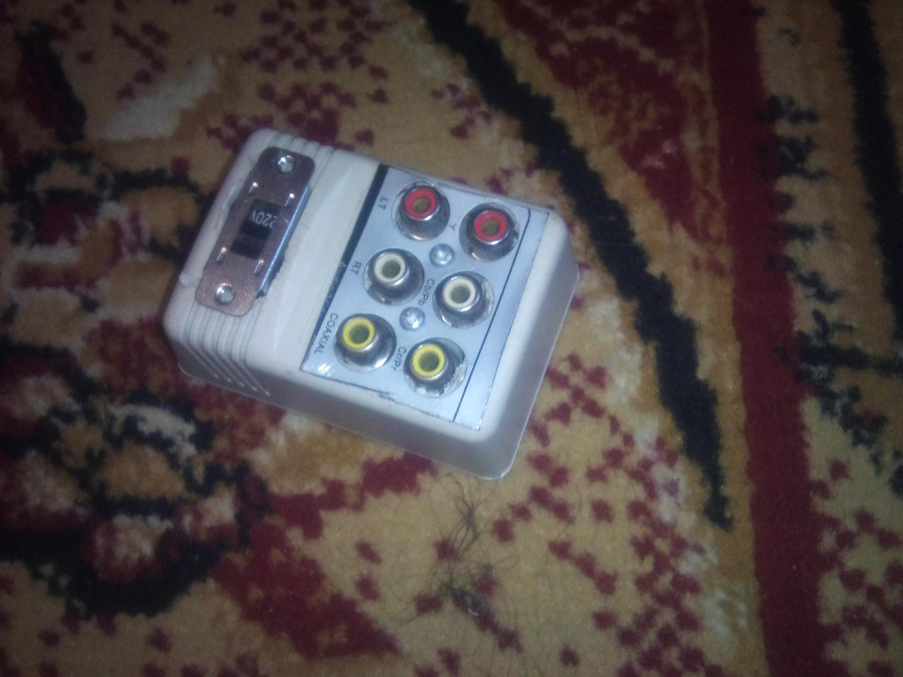

(#) Sanyi220v hozzászólása Aug 5, 2014 /
Sziasztok! Újabb kis aprósággal lépek elő, amit épp most készítettem . Ez egy olyan szerkezet amivel segítségével egyszerre beköthetek egy DVD-t, és egy Dekódert egy tv-hez és egy kapcsolóval kapcsolom át, és nem kel a kábeleket ki be dugdosni. Ezt is az egyik haverom kérésére készítettem, A kapcsoló egy tápból lett kiszedve, azért áll rajta a 110, és a 220V A hang csak egy sávban fog menni, mert hírtelen nem volt 3 sávos kapcsolóm. Tökéletesen működik.
(#) kameleon2 válasza Sanyi220v hozzászólására (») Aug 5, 2014 /
Az ötlet jó, de szalagkábel? brrrr... a legrosszabb választás.
(#) Sanyi220v válasza kameleon2 hozzászólására (») Aug 5, 2014 /
Itt sem feszültség, sem rádióhullám nem halad át, amit zavarni tudna, azért választottam a szalagkábelt, mert így szebb és jobban átlátható. Amugy a szalagkábelt egy ide kábelből vágtam.

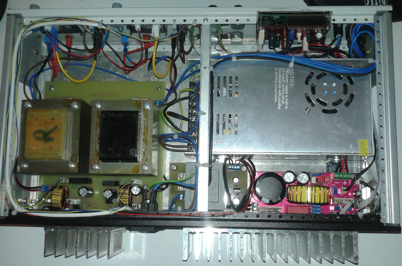

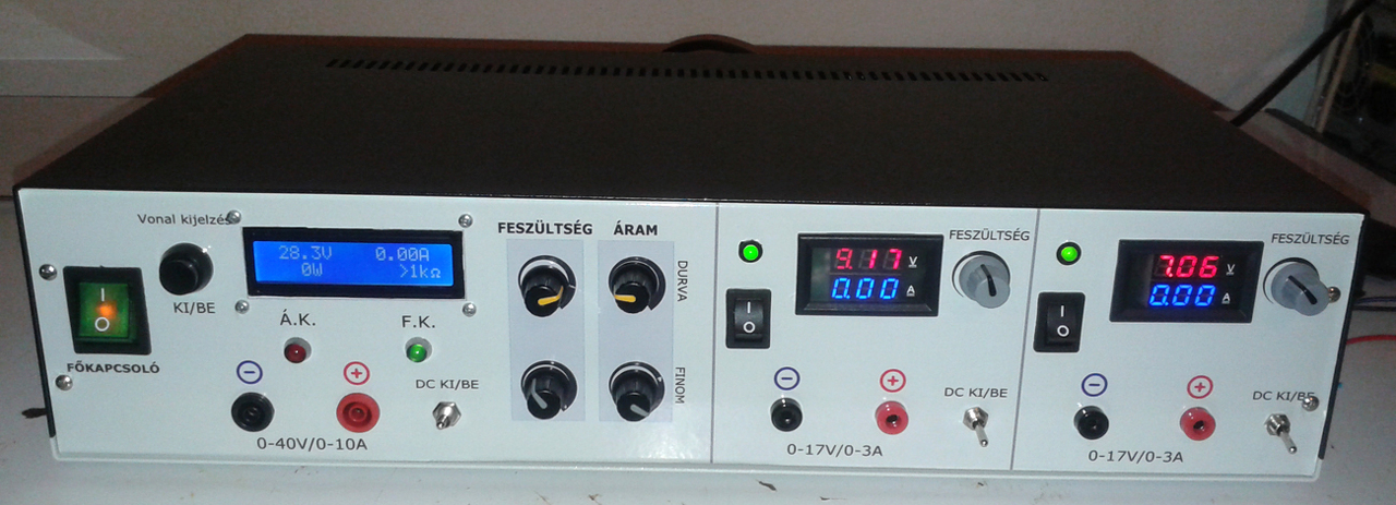

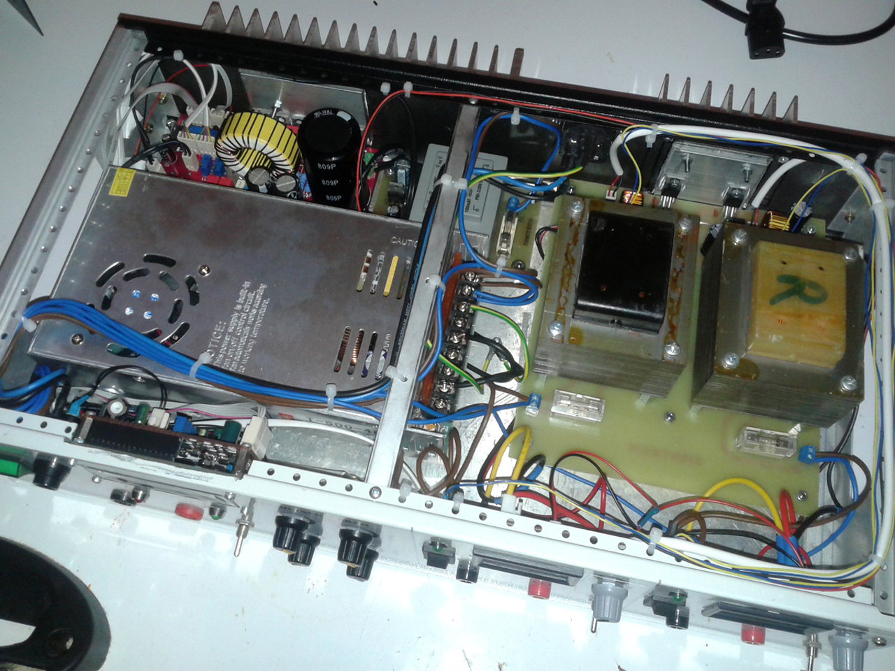

(#) simib hozzászólása Aug 6, 2014 / 2
Hosszas munka után végre készen lettem (99%) a saját labortápommal. A képeken láthatók az adatok. Bele került egy Attila féle SMPS labortáp II. panelmérővel együtt, valamint két LM2576-al épített egyszerű táp is kiegészítésnek. Első tapasztalatok pozitívak, remélem a jövőben is jó szolgálatot fog tenni.
(#) Directors válasza simib hozzászólására (») Aug 6, 2014 /
Nagyon szép munka. Gratulálok!
(#) tkovacs válasza simib hozzászólására (») Aug 6, 2014 /
Gratulálok, nagyon szép kivitelezés!
Csak az LCD fekete kerete zavar engem. Sokkal profibban nézne ki, ha nem lenne látható, de lehet ez csak az én vesszőparipám.
Nézd meg CHZ forrasztó állomását milyen jól néz ki pláne, hogy a felfogató csavarjait is elrejtette.
Egyébként tényleg szép.
