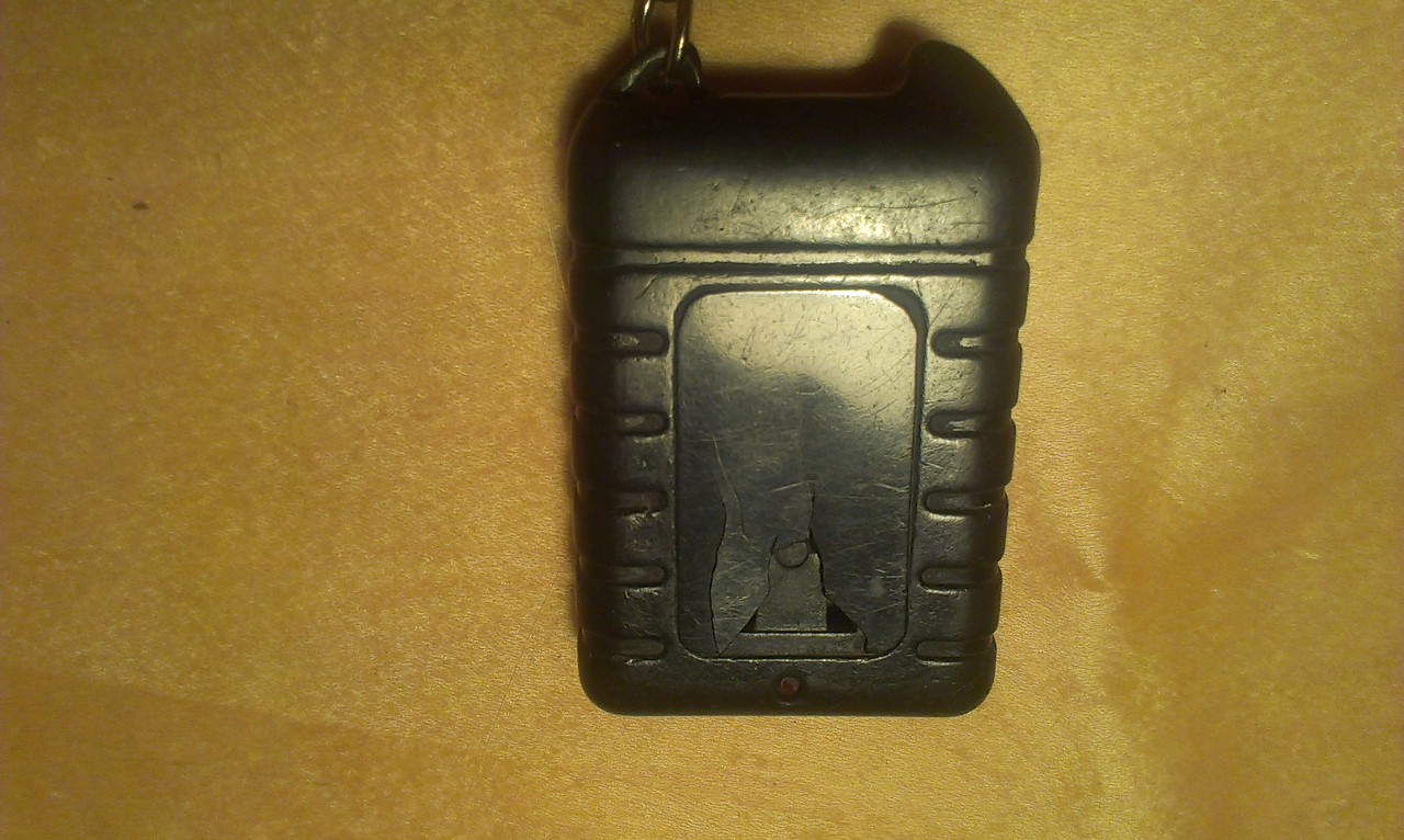

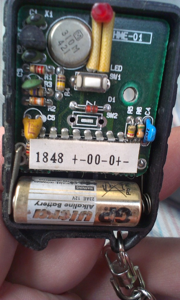

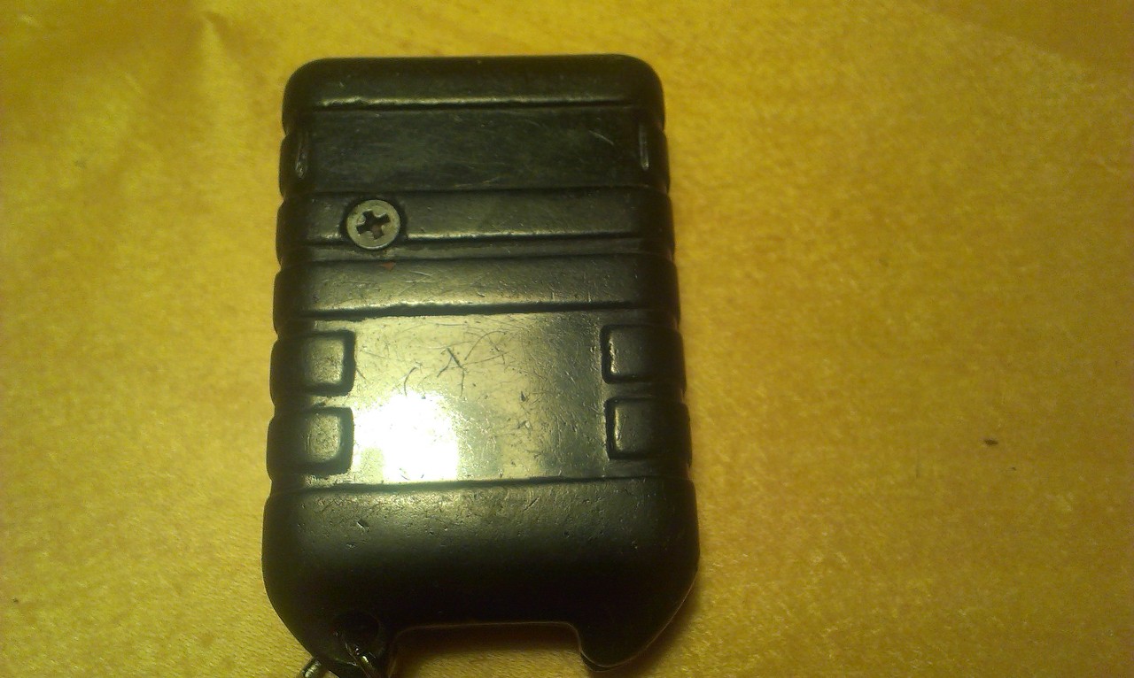

Erősítővel kapcsolatban szeretnék kérdezni. Adott egy utólagos beszerelésű riasztó. Működik rendesen, csak van vele egy pici problémám. Minden ki és bekapcsoláskor elég hangos csipogással jelzi ezt. Szeretném ezt letiltani, viszont nem tudom a típusát, ezért nem találok hozzá dokumentációt. A távirányító paneljének száma: HME-01. A riasztón nincs semmilyen azonosítás, csak egy szám és betűkombináció: VEK48-5/.... Csatoltam pár képet róluk. Ha valaki tud segíteni, hogy tudom a csipogást kikapcsolni, azt megköszönném! Üdv:spgabor A hozzászólás módosítva: Aug 13, 2014

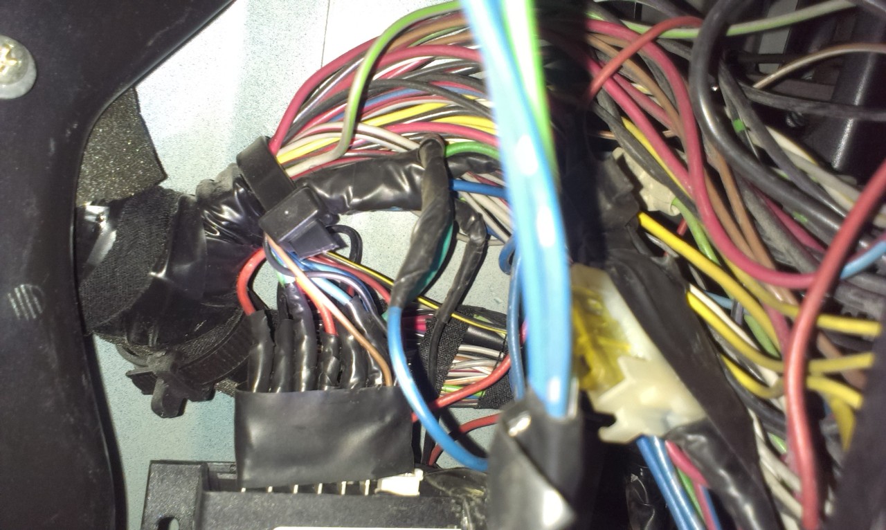

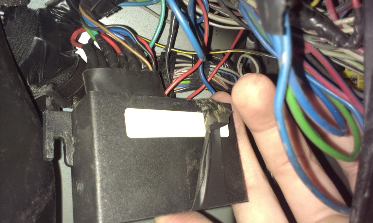

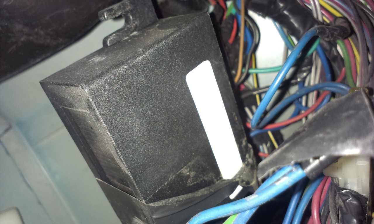

Ez biztos, hogy riasztó? Nem csak egy vezeték nélküli kp zár vezérlő? Nagyon kevés lába van. Talán többet segítene egy "felöltözött" kép a távirányítóról.
A távja az első képen van (bár az eleje le van csavarozva). A táv sima fekete egy gombos. Csak ezt találtam a biztosítéktábla környékén. Viszont a motortérben van még pár számomra érthetetlen mennyiségű vezeték a riasztó kürtjénél. A kürtbe is furcsamód nem 2, hanem legalább 4 szál megy. Lehet, hogy igazad van és a riasztó valahová el van dugva... Délután megnézem.
Szia ugye nem fogod óránként megkérdezni mert máris unalmas?én nem tudom
Azért mert többször felteszed a kérdésed, attól még nem fog hamarabb senki se válaszolni! Konkrétan mit szeretnél tudni? Van egy komplett levegős kp. zárad a kocsidhoz és azt akarod beletenni? Van benne már valami kp. zár? Nagy vonalakban ugyanaz az egész ,mint a motorosnál, de ha konkrét dolgokat írsz, talán könnyebb lesz segíteni. ![]() Idézet: „A távja az első képen van (bár az eleje le van csavarozva).” Láttam, azért írtam, amit írtam... A kinézete többet mondana, szerintem, mint a bele...
Bocs, csatolom a képet a távhoz, meg megnézem, hogy nincs-e valahol még egy fekete doboz.
szerk: Megvan a típus. ![]() A hozzászólás módosítva: Aug 13, 2014
