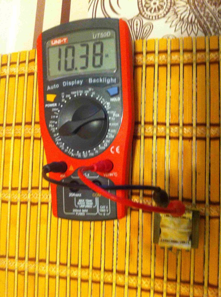

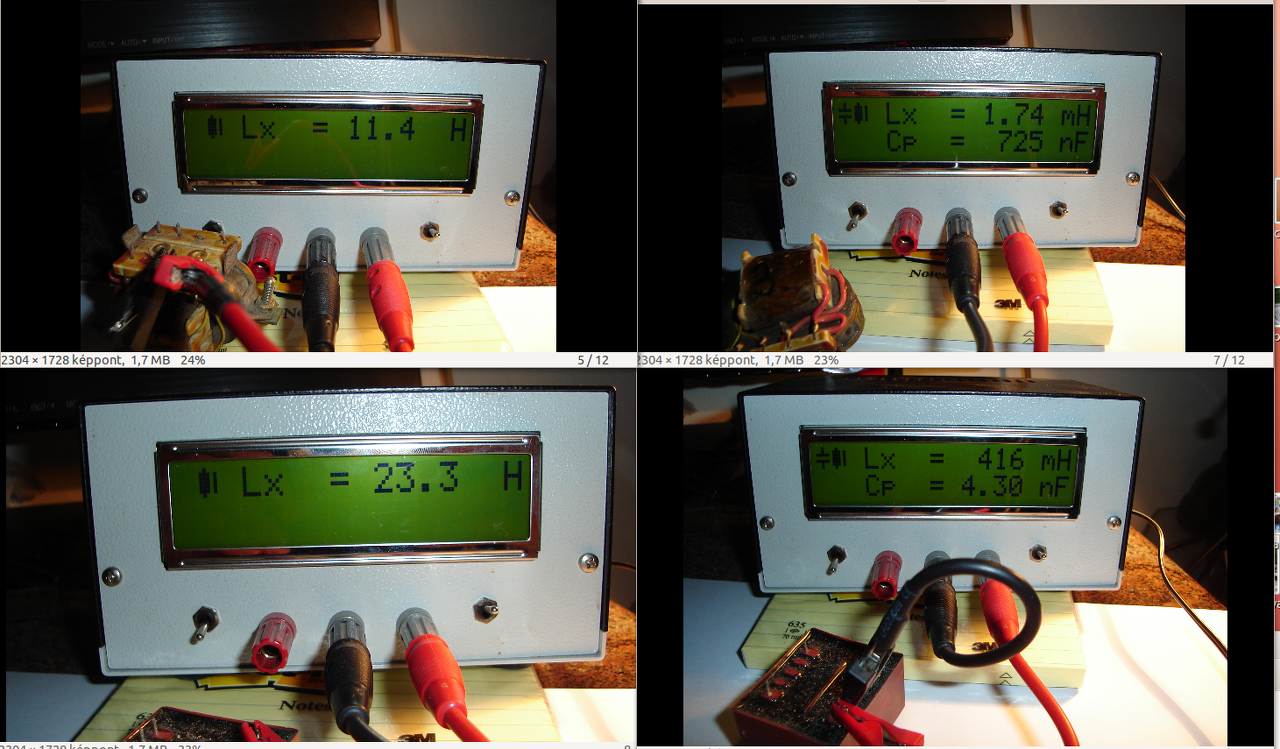

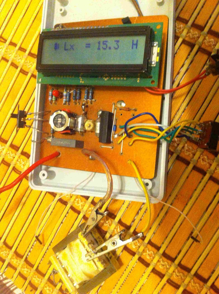

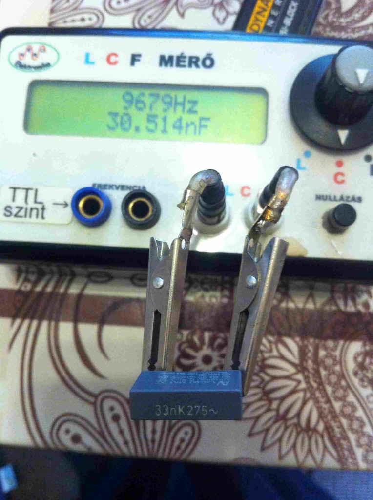

(#) jano36 válasza qvasz2 hozzászólására (») Aug 14, 2014 /
Mellékelten küldök egy pár képet a mérési eredményekről. Nincs semmi baja ennek a készüléknek. Csak jól kell elkészíteni és főleg beállítani. Ilyen hibátlan dokumentációval egyetlen LC mérő sem rendelkezik. Mérési pontossága a teljes tartományban LC kisebb, mint 2%. S csak 10%-nál nem kisebb tűrésű alkatrészeket tartalmaz. Semmi speciális követelmény.
Egyedül a 4013-as IC nél vannak megkötések. A hálózati trafó primer oldalánál az LCM3 csak a fél tekercset tudta mérni (durva pontatlansággal) a teljes primernél meg sem nyikkant.
A hozzászólás módosítva: Aug 14, 2014
(#) jano36 válasza jano36 hozzászólására (») Aug 14, 2014 /
A további képek. Gondolom meggyőzőek.
(#) p_istvan válasza jano36 hozzászólására (») Aug 14, 2014 /
Szervusz!
Valóban, a magasabb mérőfrekvencia miatt a nagyobb veszteségű (vagy nagy DC ellenllású primer esetén > 1,5 - 2 kOhm)lemezes trafoknál lehetnek gondok, bár ennek ellenére úgy látom az én tapasztalataim lényegesen jobbak mint a Tiéid!
Lehet, hogy frissiteni kellene a szoftvert?
Bár az is igaz, hogy egy hálózati trafó tekercsinduktivitásának pontos értéke nem hordoz túl sok hasznos információt (számomra)
Ez viszont igaz minden "mérőműszerre"
„Csak jól kell elkészíteni és főleg beállítani.”
Mérések pimer és szekunder oldalon ->ekkor a betranszformált primer kapacitást is méri, a mért értékek mérőhdal is csak max 5-8% térnek el, igaz csak az egyik volt hálózati trafó a 23,3 H értékű:
