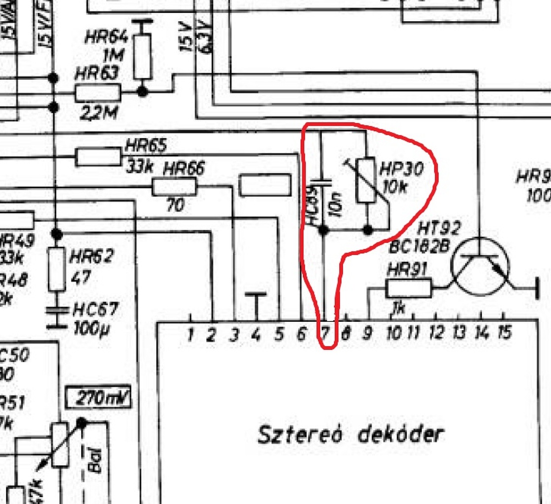

Sztereo lámpa, illetve LED, vagy a hozzámenő vezeték szakadása esetén sem működnek ezek általában. Dp 03: 4,7 Kiloohm a beállítója a sztereo PLL-nek. Ha erre sem indul be, akkor valahol valami szakadt.

DP03-mat beállÍtottam a 6363ban, bejön a stereo. A lednél mintha egyszer lett volna egy szikra... rányomtam egy másik ledet a stereo ledre, de nem gyulladt ki az sem.
Érdekes, mindegyik másik megy. HP16, HP90, HP45 funkciója érdekelne, azok mire valók, szerintem nincsenek jó helyen.
A dekóder 2es és 3mas pontjára kötött LED sem hozott eredményt.

Az FM panel MPX kimenete és a dekóder MPX bemenete között van egy kondi és egy trimmer. Ezek cseréje segÍthet? A ledhez menő kábeleket ellenőriztem, jók.

Akár azok, akár ott az a HT92 tranzisztor is lehet zárlatos.( Monó/sztereó átkapcsoló.)
Idézet: HP16: helyi adó:-26dB csillapítás beállítása helyi adónál,; HP 45 térerő indikátor, HP90HP30?!) futási idő: sztereo áthallás minimum beállítása. Ha az a 10 Kiloohm nem szakadt, be kellene jönni a sztereo-nak, Gyanúsabb a monósító kapcsoló, nem tudtam, hogy itt tranzisztor csinálja. „HP16, HP90, HP45 funkciója érdekelne, azok mire valók, szerintem nincsenek jó helyen.”
ErősÍtő üzemmódban kapcsolja a sztereót, de kicserélem, az ellenállást is.
