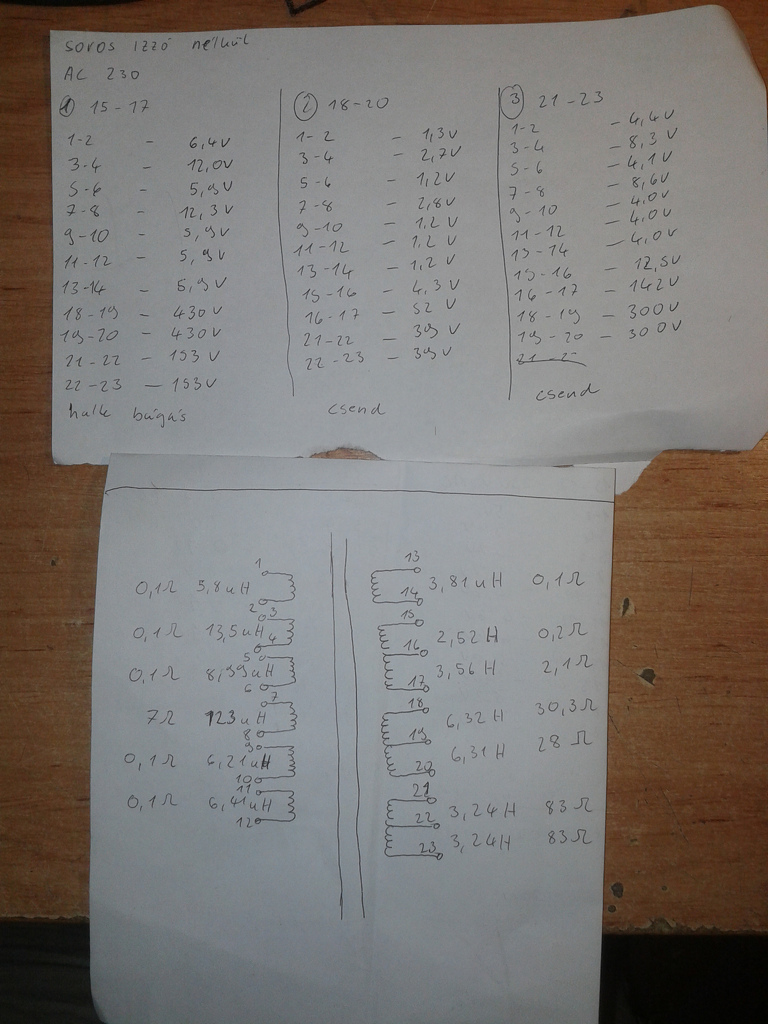

(#) daneg86 válasza pucuka hozzászólására (») Aug 25, 2014
Sajnos a csévetestre az összes vezető 1 síkban van behúzva, kivéve a nagyfesz tekercset, amit már el is szigeteltem.
Kimértem az egész trafót. Segítségetek kérném, hogy melyik lehet a primer tekercs ?
A rajz nem sikerült a legjobban, de kivehető belőle minden.
(#) Orbán József válasza daneg86 hozzászólására (») Aug 25, 2014
Az én tippem a 18-19-20 és 110/220V-ra készült a trafó, átkapcsolhatóra...

(#) gkari válasza Orbán József hozzászólására (») Aug 25, 2014
Én is 18-19-20-ra tippelek. Akassz pl. 18-20-ra 24V váltót, mérd a többi tekercseken megjelenő feszejeket, ebből minden számítható.
(#) pucuka válasza daneg86 hozzászólására (») Aug 25, 2014
Ha jól látom a felülnézeti első képen, az alsó forrléc közepén levő kivezetés van legközelebb a vashoz. Ez lesz a primer tekercs kezdete. Ez nem tudom hányas, de próbáld meg eszerint. Ehhez képest a többi ettől kifelé sorjázik.

Most végigmértem. 18-20 lábra adtam 21,6V AC-t, de szerintem ez nem nyert..
(#) daneg86 válasza daneg86 hozzászólására (») Aug 25, 2014
15-17 -re adva feszültséget már barátságosabbak az eredmények.
Végigmértem. Nem túl biztató :/ szerintetek valamelyik bekötés alkalmas lenne PCL/ECL 86-hoz próbálkozni ? Csöves egyenirányítással ( AZ1 vagy EZ80 ) akarnám megépíteni.
(#) justice válasza daneg86 hozzászólására (») Aug 26, 2014
Szia !
A kis ellenállású tekercsek (0,1 ohm)lehetnek a fűtőtekercsek.
Ezt tápold meg 6-6,3VAC-val, és mindjárt kiderül melyik a primer, csak végig kell mérned a trafót.
Érintésvédelemre, biztonsági dolgokra gondolj!
Üdv! Justice
(#) daneg86 válasza justice hozzászólására (») Aug 26, 2014
6,3V -ot max úgy tudom most megoldani, hogy egy autós végfoknak ( 1 Ohm-on is stabil 400 Watt ) adok 50-Hz bemenetet és a kimenetét beállítom a megfelelő amplitúdóra.
