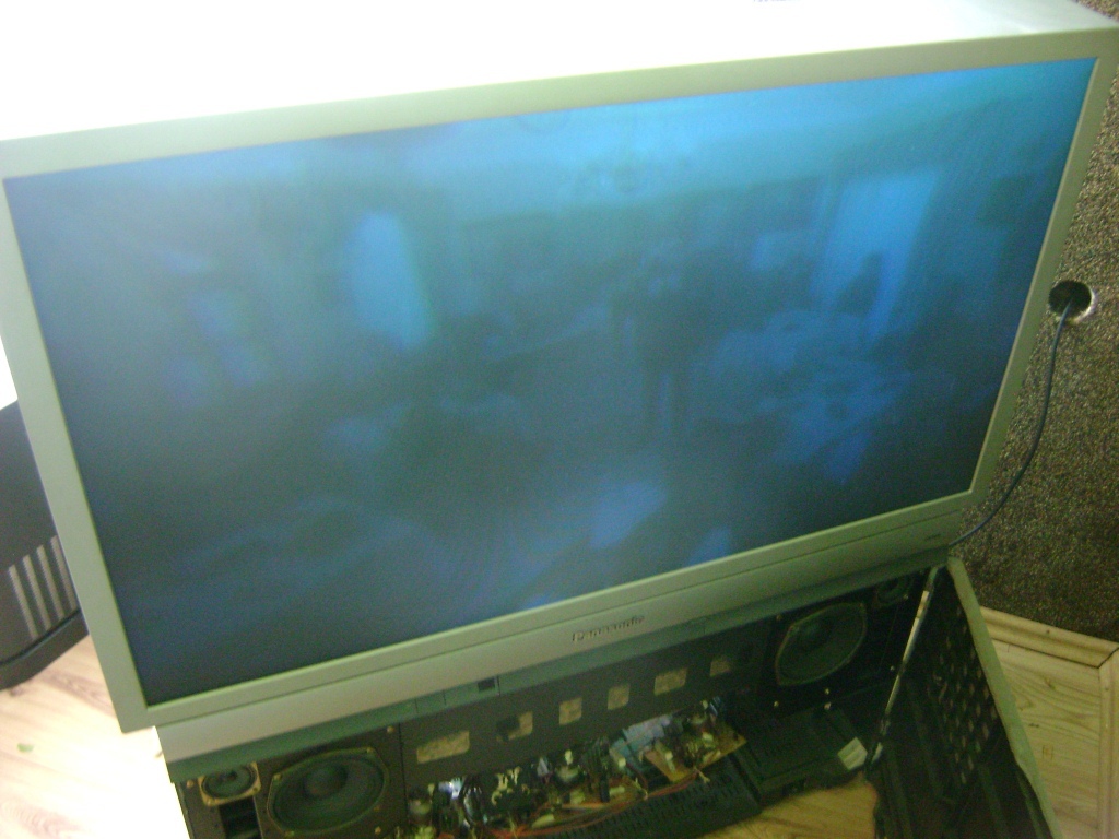

Sziasztok TX-42PT12F típusú projektoros TV-m megadta magát. A képeken látható a hibás kép, ami a TV-n látható, a belső megvilágítás és egy potméteres cucc, amit össze vissza tekergettem hátha jobb lesz a kép, de semmivel sem lett jobb
Tudna valaki segíteni ezügyben?
Légyszi segítsetek, nem akarom kidobni, imádom a tv-t!
Üdv mindenkinek!
(#) erdoszoli válasza sopa2 hozzászólására (») Júl 17, 2013 /
Nem valami pontos a hibaleírásod
Speciel én a képről se tudnám megállapítani , hogy a TV képe homályos , fénytelen , színtelen, vagy így sikerült a kép a hátulról jövő fény miatt.
A "potméteres cucc" a lámpák nagyfesztrafója, mint az írásból látszik focus-t és fényerőt lehet vele korrigálni. Az összevissza tekergetés nem igazán használ semminek.
Szerintem ha pontosan leírod mi a hibajelenség és mióta csinálja esetleg mi az amit már ellenőriztél rajta akkor hamarabb kapsz építő jellegű választ, akár még én is tudok ezt azt ötletelni

Tehát a bekapcsolás után olyan kép fogad, mintha el lenne halványulva a kép és kék árnyalatos a csinált fénykép a valós képet tükrözi.

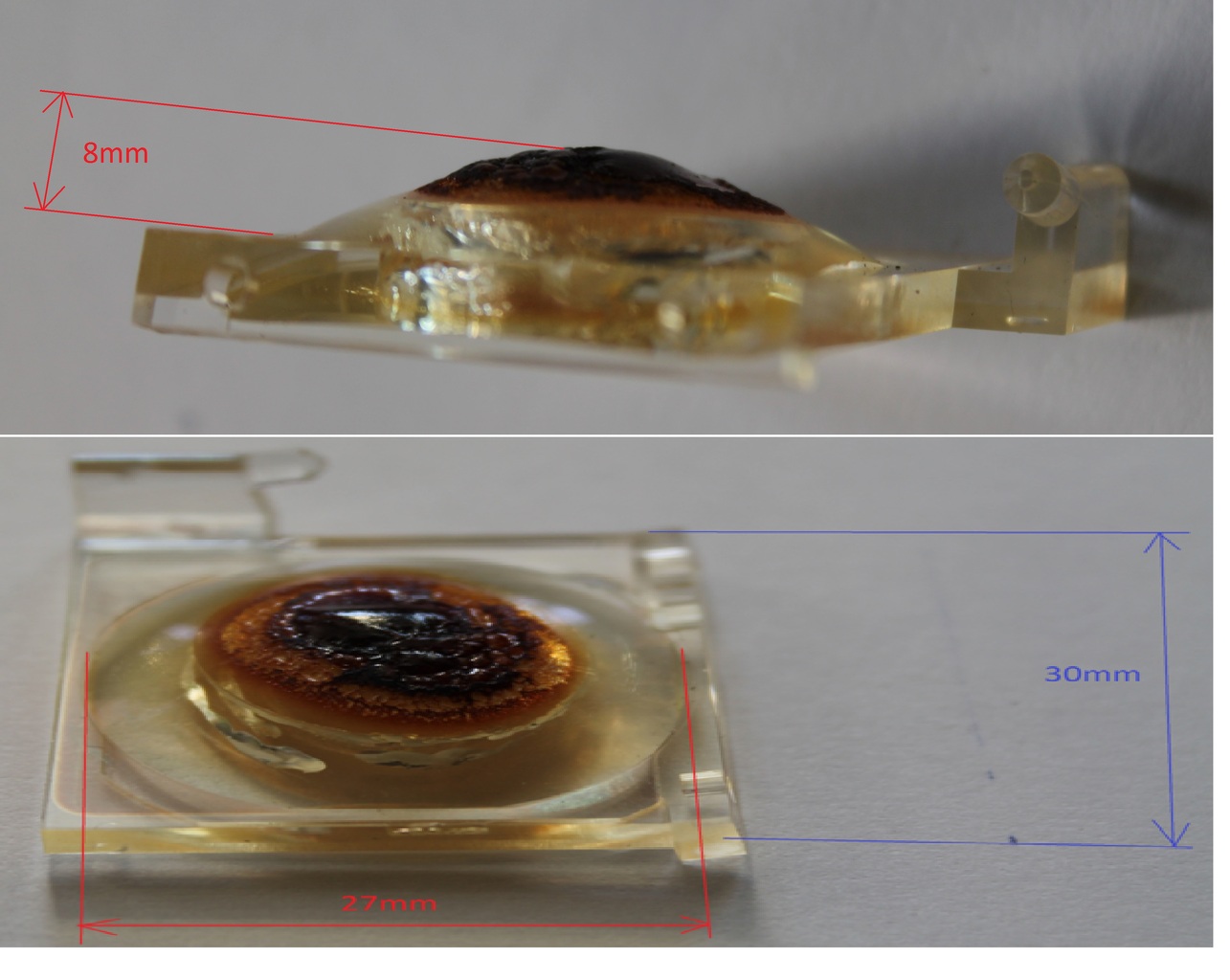

Sziasztok, vettem egy Thomson RCA Scenium projektoros tv- t ( 125 cm ) tudtam, hogy rossz az izzoja es meg is rendeltem USA- bol, eredeti Philips.
Nem csak az izzot rendeltem meg, hanem a komplett hazat hütövel eggyütt ( azonos volt az ar )
Megjött, betettem, szepen ment majd kb. 1 ora mulva a kepernyö közepsö felsö resze besötetedett, szeleken is sötetedett de meg lathato. Lehet az uj izzo a hibas vagy esetleg mas ?
Kivettem es a tükör felületen egy egy helyen sötetebb, mintha kisse egett lene. Irtam a fickonak, persze ö mondja, hogy ez normalis az izzoknal es az izzo jo, persze ha visszaküldöm kicsereli. Hat a szallitas a fele ar...

(#) Bakman válasza edyson66 hozzászólására (») Márc 16, 2014 /
Nekem úgy tűnik, hogy a tükör égett meg (elszineződött) a nagy hő hatására.

Miutan a lampa eladoja ( USA ) mind erösködött, hogy a lampa marpedig jo, nekialltam es szetszedtem a gepet.
Kivettem az optikat egyben persze mindenhol megjegyeztem a poziciokat ahol allitasi lehetöseget lattam.
Aztan szepen ezt az agyunak kinazö szerkezetet is kezdtem szetszedni, ugy nez ki igazad van, talaltam egy lencset amelyiknek a közepe teljesen be van egve ( lasd a kepet ). Ez egy müanyag lencse kb. 30mm atmerö, egyik oldala egyenes es a masid domboru, kb. 8mm vastagsaggal.
Kicsit tovabb tanulmanyoztam es probaltam az okot keresni, szerintem a következö törtenhetett:

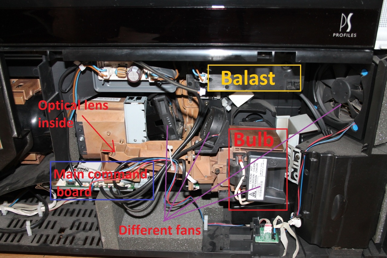

vannak fejlemenyeim, persze eredeti lencset sehol sem kaptam ezert hosszas keresgeles utan talaltam valakit aki gyartott egy ugyanolyan gyujtopontu lencset üvegböl ( nagyon rendes es megertö volt, omi-optika ) es en ezt az eredeti müanyag helyere beepitettem.
Most minden tökeletesen müködik gyönyörü erös, eles kep, de elkezdtem gondolkozni, miert egett be az eredeti lencse es azt hiszem meg is talaltam az okot.
Miutan kokapcsolom a TV-t, a különfele hütöventillatorok ( 4 db. ) meg kb. egy percig müködnek de a kep mar nem latszik.
Hat egy kicsit jobban megneztem es eszrevettem, hogy a hütesi fazis alatt az izzo is meg müködik, nincs kikapcsolva.
Az en elmeletem az, hogy az izzo le kellene kapcsoljon es a ventillatorok igy kellene lehütsek az egesz optikat, szerintem ez volt az eredeti ok amiert az izzo is es a lencse is beegett.
Most nem tudom mit tegyek, szerintetek igy kellene müködnie vagy az en elmeletem a jo ?

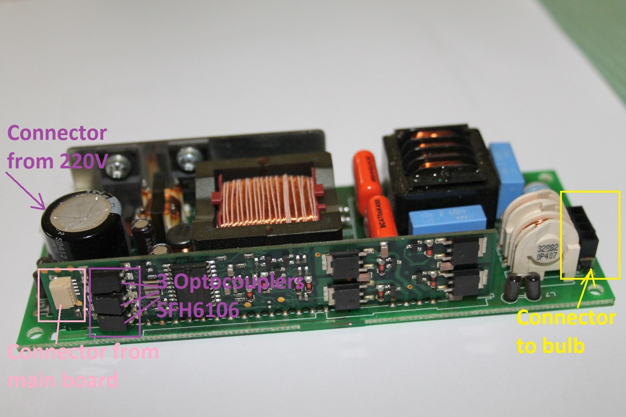

Van egy központi elektronikai egyseg ami vezerli a ventillatorokat is es a ballaszt modult is.
A ballsztba bemenet 220 V es kimenet a magasfeszültseg az izzonak, persze meg kap vezerlest a fömodultol 3 optokuptoron keresztül ( 3 x SFH6106 ).
Most megalltam mert meregetni sem tudok mert ha kikapcsolom a hütessel gond lehet, es igazabol nem is igazan ertem a müködeset, mit tudnek leellenörizni.
Most mar kar lenne feladnom de segitsegre szorulok.
A ballaszt egy EUC 180A/01. Kepeim is vannak de öszinten nem tudom hova tegyem öket.
A segitseget elöre is köszönöm.
