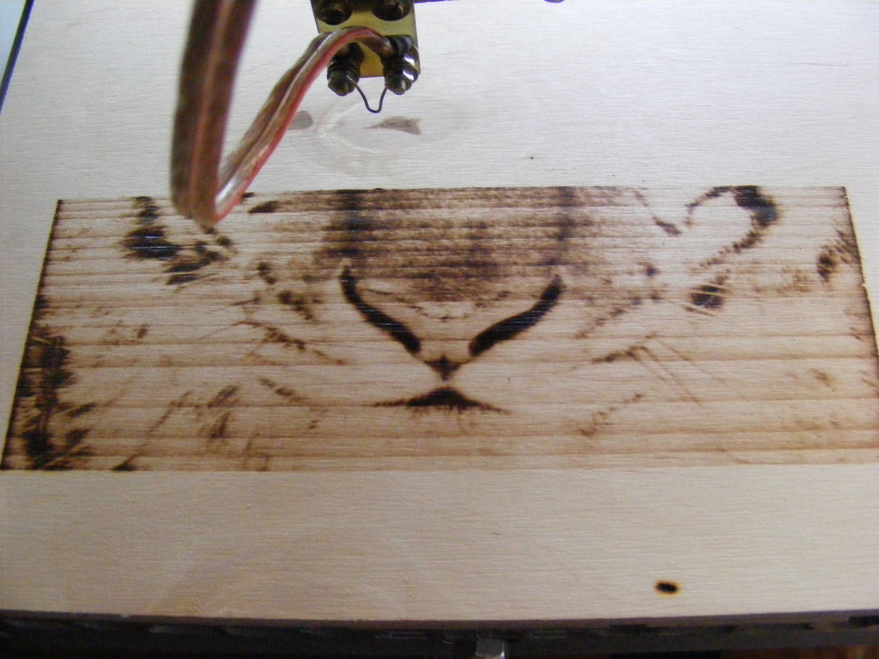

(#) StefuPeti válasza Melphi hozzászólására (») Szept 6, 2014 / 1
Szia. Itt még nagyon csíkos a kép, a megoldás hogy nem kotyoghat a szerkezet, mert akkor többször megy át ugyanazon a vonalon, és ott feketébb lesz.
(#) nagym6 válasza StefuPeti hozzászólására (») Szept 6, 2014 /
Ha jól gongolom, akkor ez csak lassú lehet, hogy ki tudjon hűlni a cekasz, ha feketéről fehérre vált a kép adott vonala. De így is szuper, veszélytelen, és olcsó a lézerhez viszonyítva.
(#) StefuPeti válasza nagym6 hozzászólására (») Szept 6, 2014 /
Az a (cicás) kép egy 19 cm x 14 cm-es, és pontosan 5 óra alatt készült el. A gép sebességével játszom a fehér és a fekete átmenetekkel. Szóval ha lassan megy a cekasz, jobban megég a fa, ott fekete lesz. Ha gyorsan megy akkor fehér lesz. A fehér és a fekete átmenet 10 sebességből áll.

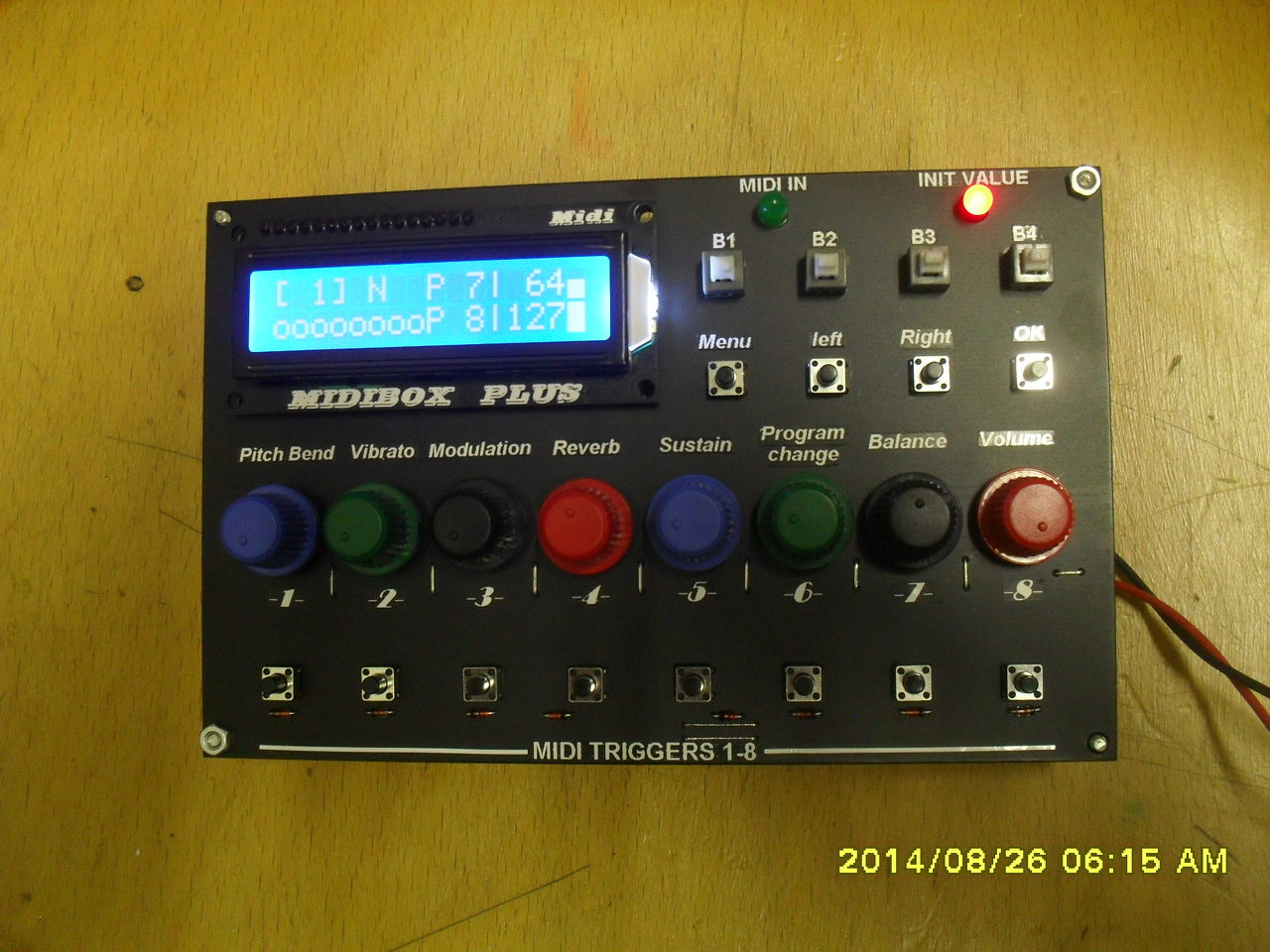

(#) lajos1969 hozzászólása Szept 6, 2014 / 1
Nem volt kedvem dobozolni ezért így oldottam meg!
/Midibox plus8/
(#) StefuPeti válasza lajos1969 hozzászólására (») Szept 6, 2014 /
Szia. Nagyon tetszik, írj be egy csillagos ötöst az ellenőrződbe.
(#) lajos1969 válasza StefuPeti hozzászólására (») Szept 6, 2014 /
Köszönöm szépen, megteszem ha Te mondod!!

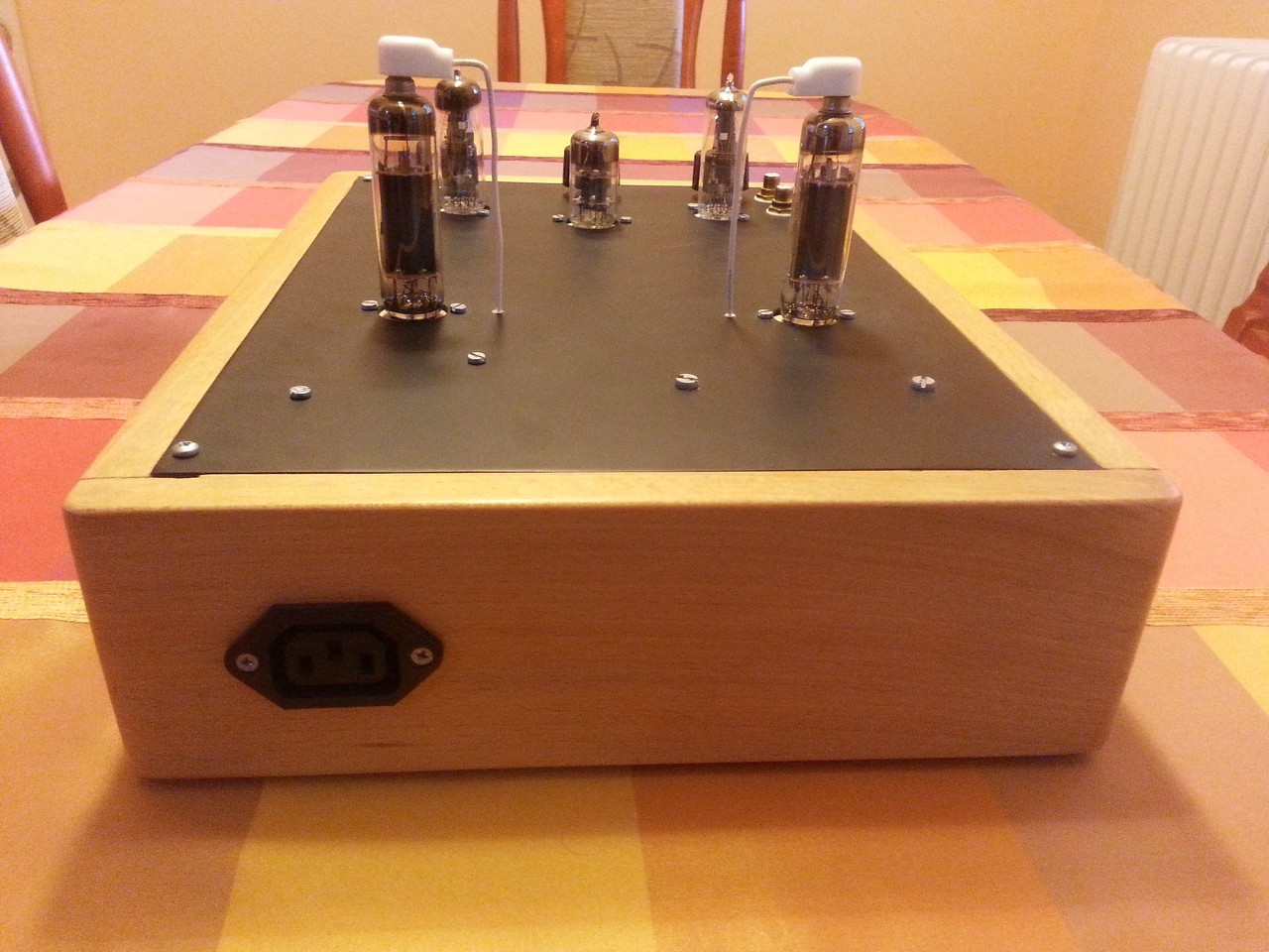

(#) havranarpi hozzászólása Szept 7, 2014 / 2
1 éves ide-oda pakolgatás után végre sikerült befejezni erősítőmet.
Csöves előfok és FET-es végfok.Fejhallgató erősítő.
Azért halogattam ,mert a varázsszemek hajtására DC-DC konvertert tettem be,de hallatszott a kapcsolóüzem a fejhallgatón.Tegtap nekiültem, kidobáltam belőle és begyűrtem a dobozba egy trafós megoldást.Feltettem az anódsapkákat is.
további képek: Bővebben: Link

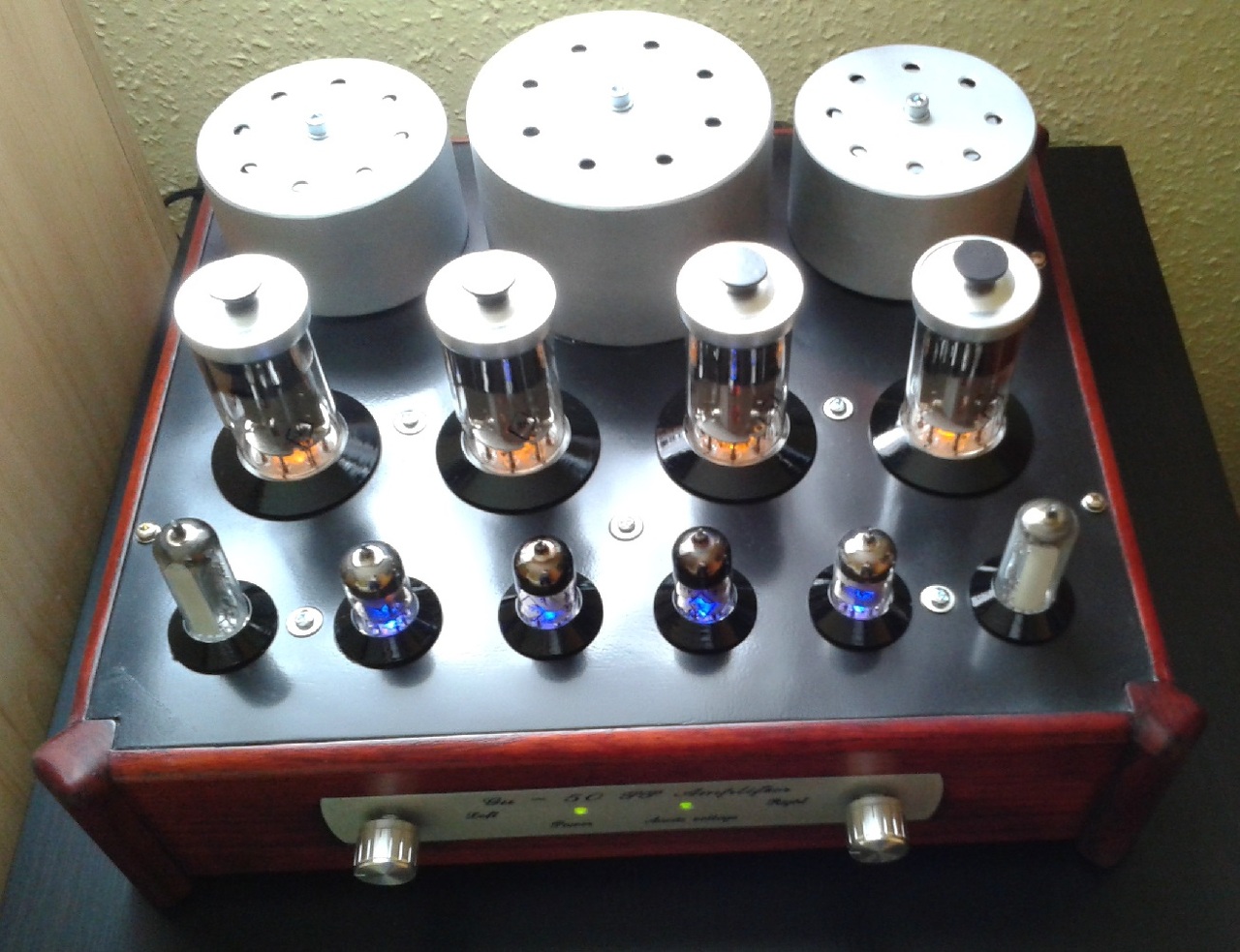

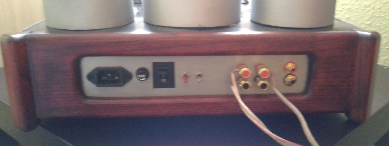

(#) szili83 hozzászólása Szept 7, 2014 / 5
Elkészült a GU-50 PP-m.
Külön köszönet:
Imi65-nek a csövekért, kapcsolás megrajzolásában való segédkezésben
Mofesa-nak a fa káva elkészítésében
CIROKL-nek a toiroid takarókért
Fletának a toroidok elkészítésében
Még egy kis munka lesz vele, de 98%-os állapotban van, hallgatható.

(#) Abukodonozo válasza szili83 hozzászólására (») Szept 7, 2014 /
Nagyon szép lett! Hátul a két kis kapcsoló milyen szerepet tölt be?
(#) szili83 válasza Abukodonozo hozzászólására (») Szept 7, 2014 /
Varázsszem fűtés és anódfeszültsége. (elvileg elég lenne az anódfeszültségét kapcsolni, de jártam úgy, hogy néha megy a varázsszem, és a használt csöveim közül az egyikben beadta a kulcsot a fűtőszál, mert csak az anódfesz volt lekapcsolva)

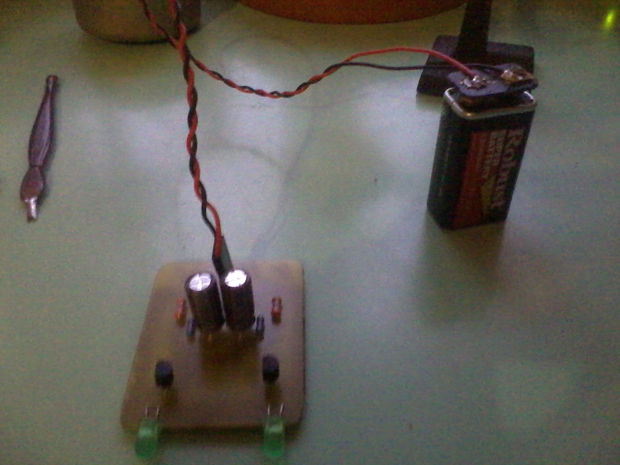

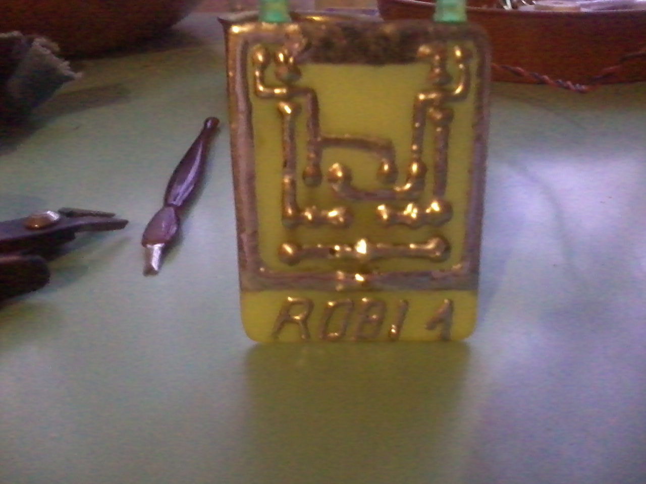

(#) villam040506 hozzászólása Szept 7, 2014 / 5

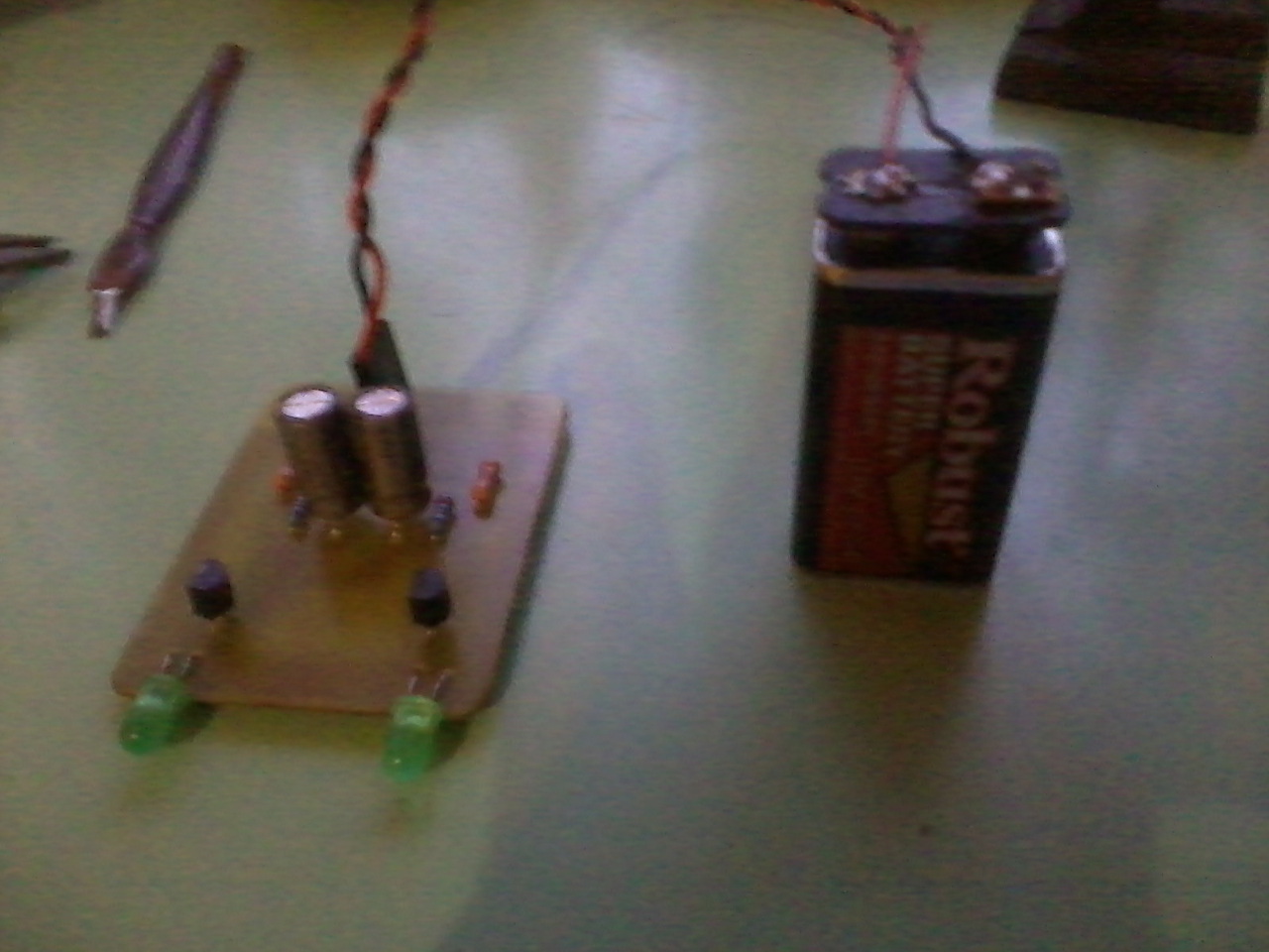

Sziasztok Robi vagyok Dióda fia.
Nemrég kezdtem el foglalkozni az elektronikával.Májusban múltam el 10 éves.
Eddig csak kit-et raktam össze.
Ez az első panel amit én rajzoltam, készítettem kézzel. Csak egy egyszerű ping-pong villogó.
Persze apa segített.
Bocsánat a telefonom csak ilyen képre képes.
