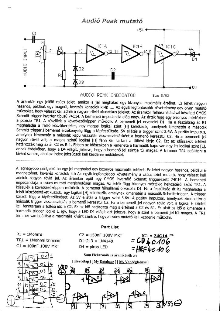

(#) janika002 hozzászólása Dec 23, 2013 /
Találtam egy nagyon szuper Clip jelzőt!1 Mohmos bemenete van a QUAD műveleti kimenetére simán
ráköthető(én egy 10kohmos ellenállással vettem le a jelet az ic-ről!Oszcilloszkóppal iszonyat precízen be lehet állítani 4-8 ohmos 400wattos műterheléssel próbáltam amint amint laposodik a jel már jelez is és nem csak parázslik meg pár ezred másodpercre világit!Egy ic elég két csatornára az 5volt táp
egyszerüen megoldható(csak kéne valakinek egy jó nyákot tervezni hozzá)!Az elektoros PA300 clip kimenetére is bekötöttem hibátlanul müködik!Mindenkinek ajánlom!

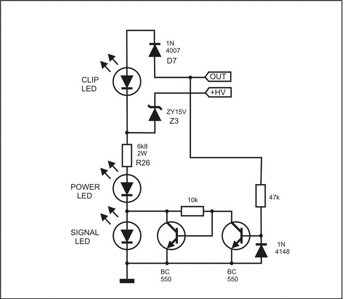

(#) reloop válasza steelbird hozzászólására (») Szept 7, 2014 /
Mellékelek egy frappáns megoldást Mile Slavkovictól.
