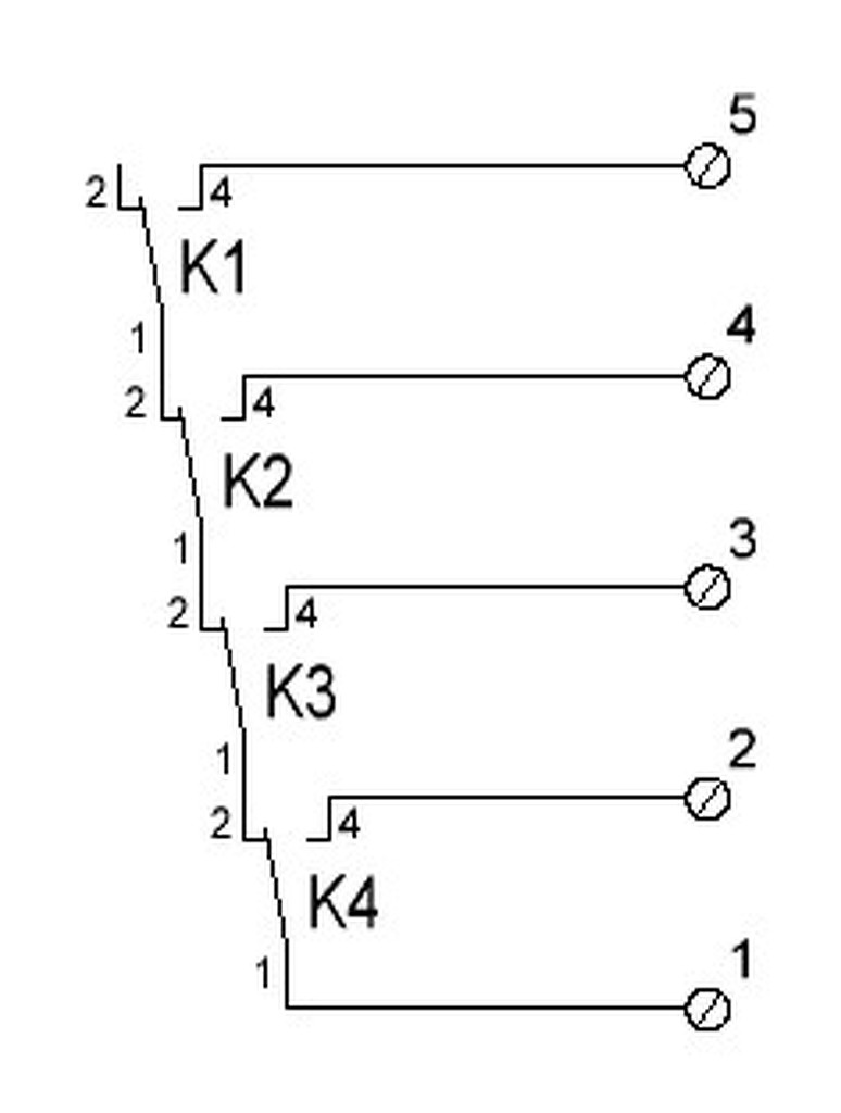

Megépítettem és a következő dilemmám van: a mellékelt kapcsolási rajz lesz majdan a vezérlés, de ha egy szint "bekapcsol" vagyis megy a relé akkor a felette lévő relének nem szabad mennie. Nézegettem egy két CD 40xx IC-t de nem nagyon találtam olyat amit szerettem volna.
Nem ismerem a pontosan mi is a cél, hogy csak egy relé legyen húzva. Egy rajzot készítettem egy lehetséges megoldásról, itt a relék érintkezőik biztosítanák a funkciót az 1. sorkapocshoz képest.
A hozzászólás módosítva: Szept 9, 2014
Köszi! Ez nekem is eszembe jutott de ha lehet nem relével oldanám meg, mert a relé 2 ágára szükség lesz.
A cél, hogy szintenként be lehessen állítani a folyamatot vagyis kútról töltünk utána vagy hálózatról. Engedélyezi a locsoló autómatikát vagy nem. Persze ez sok mindentől függ....pl tartályméret, szivattyú vízhozam, kút hozama (ha van), stb-stb. Egy ehhez hasonlót már csináltam de az úszókapcsolós. No meg ha lehet minél kevesebb hiba lehetőséget szeretnék beleépíteni (relé) Felrakok róle egy képet

Szerintem további három logikai IC-vel lehetne megoldani. Megrajzoltam az ötletem, le is modeleztem, logikailag müködik. Tehát mindig csak a legalsóbb aktív kimenet reléje tud húzni. (Nem fordított sorrendbe kellene?!)
Az eredetileg küldött érzékelő áramköröm nem kipróbált, csak elméleti!
Az áramkörödet megépítettem működik! Tehát kipróbált.
A CD 40106-nál gondolom a bemeneti oldal(ak) van(ak) a 4093-ra kötve..... Tehát akkor elméletileg így nézne ki:
Igazad van! Ezt elszámoztam, a 3-4. ill. 5-6 fölcserélendő.
