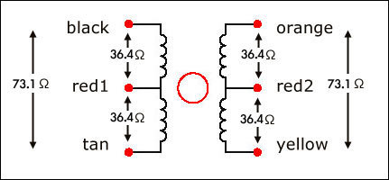

Sziasztok! Van egy léptetőmotorom amire a következők vannak írva: RDM 42/12 G A2 Iw=200mA Rw=50 ohm 6 vezetékes: (Piros,sárga,barna,fekete,kék, fehér) Valaki segítene azonosítani a bekötési módot? (MCU-val szeretném vezérelni). Egy áramkörből szedtem szét, a barna és a fekete össze voltak kötve.
(#) KBal76 válasza Szabi1 hozzászólására (») Szept 8, 2014 /
Ez egy unipoláris motor, ami össze volt kötve, azokhoz képest szétbontva egy ellenállásmérővel kiméred a másik kettőt ami hozzá tartozik (azaz 3-3 tartozik össze). Utána, jellemzően az összekötöttek fognak a U+ ágra menni, a maradék 2-2 vezetéket pedig a két két meghajtó FET-jére kötöd, amit építesz majd elektronikának. Ha összevissza rángatózna lassú forgás helyett, ami közben vezérled, akkor az egyik kettő (az egyik 3-mas csoportból amik nem a U+ ra mennek) vezetéket egymással felcseréled.
Kb.: így képzeld el a motorod belsejét:
