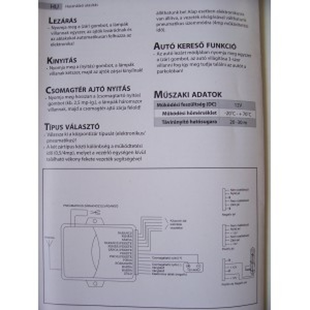

Sima legegyszerűbb központizárat építettem pár éve az autómba a bekötése emlékezetem szerint megegyezik egy korábbi Bővebben: Link hozzászólásban csatolt képen láthatóval. Eddig rendben működött azonban most nem hajlandó zárni az ajtókat viszont kinyitni minden további nélkül tudja. Gondolom a vezérlő hibásodott meg, lenne valakinek rajza egy ilyen univ vezérlőhöz hogy el tudjak indulni a dologgal? Köszönöm!
A forgalomban levő utólagos kp zárak és vezérlők működésben 99%-ban megegyeznek, még a bekötésük és a vezetékek színezése, valamint a csatlakozó kiosztásuk is igen nagy hasonlóságot mutat.
Nem hinném, hogy a vezérlőd romlott el. Tippelek egy bal első ajtó átvezetőben történő záró vezeték szakadásra, vagy esetleg más ponton ugyanerre. Hiba lehet még, hogy a motor elállítódott és nem tudod mechanikailag annyira átmozgatni, hogy a benne levő mikrokapcsoló zárjon. Lehet még a mikrokapcsoló hibája is. A vezérlőt a legvégére raknám. Az egyik relé biztos jó (hiszen nyit) a másik sem hinném, hogy tönkrement. A mikrokapcsoló és a relé közötti elektronika olyan minimális és strapabíró, hogy nem valószínű a hibája. Férj hozzá a vezérlőhöz és adj testet egy izzós próbalámpán keresztül a záró bemenetre! Ha zár, akkor előtte van a gond. Aztán ezt megismételheted a bal első ajtóban levő motornál, sőt meg is mérheted, hogy kapcsol-e abban az állásban a motor.

Sziasztok! Segítségeteket szeretném kérni, mert vásároltam egy 2004-es Skoda Octavia 1 1.4 16V Classic sedan típusú, motorkód: BCA, Alvázszám:TMBDC41U24......... használt személygépjárművet és mivel nem távirányítós a köz-ponti zár, ezért szeretném kicserélni a központi zár vezérlő egységet az alább csatolt bicskakulcsos vezérlőre. Kérnélek Titeket, hogy küldjék meg részemre a gyári központi zár vezérlő bekötésének a rajzát.

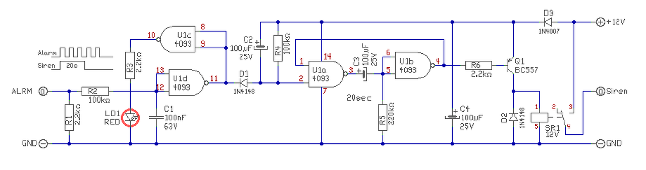

Hello. Olyan kérdésem lenne, hogy adott egy mondeo. gyári riasztó egysége van, ami gyárilag egy kis dudára van kötve ami szaggatott jelzést ad riasztáskor. meg lehetne valahogy oldani hogy ez helyett a szaggatott jelzés helyett egy folyamatos vagy csak hosszabb idejű jelet adjon ki az egység hogy egy rendes szirénát tudjak rákötni? ha az egységben lehet állítani az impulzus idejét akkor milyen alkatrészt keressek benne?, ha nem, akkor esetleg valami 555-ös kapcsolással vagy valamivel meg lehetne oldani?
