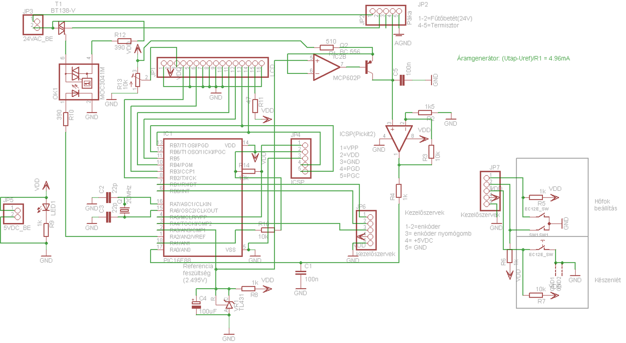

Bekövetkezett az, amitöl féltem. Ma megjött az LR21-es paák, ami sajnos éppenugy nem müködik mint a PES50.
Az elektronika müködik, ha egy 27 Ohmos ellenállást dugok a fütötest egyik polusa (5 polus a rajzon) meg a termisztor bemenet egyik polusa közé (mindegy hogy 2 vagy 4), akkor elkezd füteni és a LED villog. Valoszinü, hogy az ellenállás viszont nem szabályoz, mintha a termisztor nem oda lenne kötve ahova kellene. (vagy a régi pákában valami más megoldás volt) Itt a készülék rajza: A szabályzo modul tipusa 24456, az IC-röl el van távolitva a felirat, a kapcsolást egy TRIAK végzi. A modult még nem rajzoltam meg, de valoszinüleg más nem marad hátra, ha ujra forrasztani akarok...

Ezt akartam írni, miért nem kötöd a helyére a termisztort Massawa?

A régi páka bekötése ugyanilyen mint az ujé, csak most már nem tudom lemérni az ellenállásokat ( mind a fütütest, mind a termisztor szakadást mutat, de ugyanoda mennek mint az uj páka ugyanilyen elemei ( a konnektor is passzol).
A központi egység NYÁKján egy 16 lábu IC van, a plusz 8 V (ennyi van a kondin) a 7-es meg a 13-s lábra megy a minusz meg a 9. Lábra. Valoszinü, hogy csak 2 OpAmp van benne, épp most keresgélem, hogy milyen lehet.

Sikerült ugy ahogy lerajzolnom az áramkört. Sajnos nem tudom sem hogy milyen triac sem, hogy milyen IC van benne - egyiken sincs jelölés. A triac 4 labu, de kettö össze van kötve a NYÀKon, az IC meg DIL16, de csak 9 lába használt. kb. igy. Az az érzésem hogy visszaküldöm a pákát, és veszek egy uj állomás, kár vele ennyit dolgozni (már majdnem annyit elköltöttem mint egy uj hasonlo minöségü készülék ). A hozzászólás módosítva: Szept 3, 2014

( jo bonyolult összehasonlitva több mostani elektronikával). Majd holnap megprobálom berajzolni a kapcs. Rajzba, lehet, hogy összeáll a kép).
Áttanulmányozva a U106BS adatlapot a 7. példa a leginkább hasonlit a weller áramkötrhöz. Egy kicsit meglep, hogy telefunken IC van benne.
