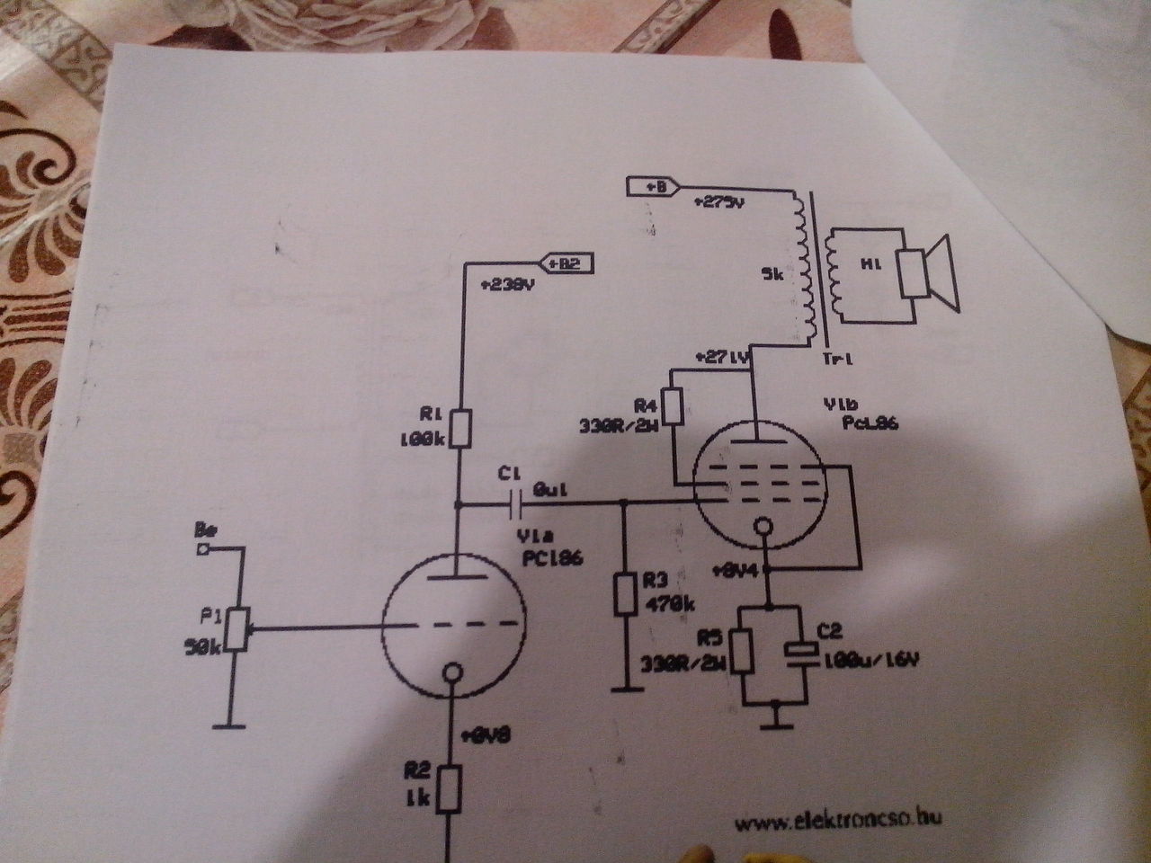

Sziasztok !

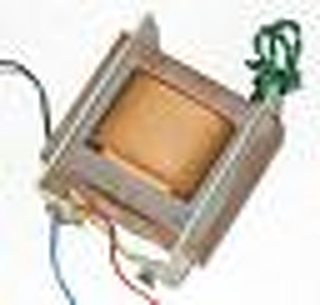

Szemezgetek egy kapcsolással (PCL86) Van rajzom és találtam kimenőt is . Érdeklődni szeretnék hogy a mellékelt kimenőt lehet e vagy egyáltalán érdemes e használni .
Gábor
(#) küzmös Gergely válasza dragon073 hozzászólására (») Szept 18, 2014
Hogyne lehetne. Ez egy orion tv hangkimenő trafó, ami pont a PCL86-hoz való. De ez a kapcsolás amit választottál nem a legkimunkáltabb.. arra jó hogy leteszteld a csövet.
(#) dragon073 válasza küzmös Gergely hozzászólására (») Szept 18, 2014
Esetleg tudnál ajánlani egy jó kapcsolást ?
Előre is köszi
Gábor
(#) pucuka válasza dragon073 hozzászólására (») Szept 18, 2014
A bemenetről nem érdemes a csatoló kondit lespórolni, mert egy csőnek mindig van rácsárama, ez a poti csúszkáján átfolyva recsegést okoz, amit jól fel is erősítesz. A segédrácsra hidegítő kondit tennék, mert így most anódként viselkedik, és nem látja el a feladatát, nem szünteti meg az anódvisszahatást.

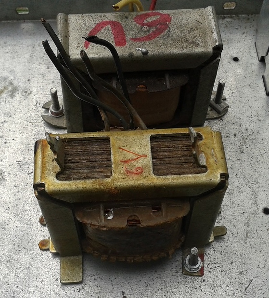

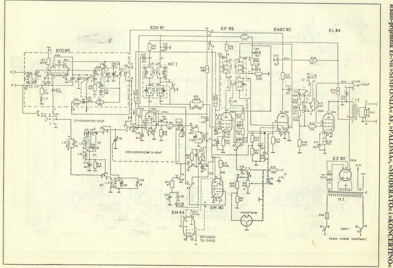

(#) mmajka válasza küzmös Gergely hozzászólására (») Szept 19, 2014
Kedves Gergely!
Az általad ajánlott kapcsoláson Bővebben: Link gondolkodtam nemrégiben, be is szereztem hozzá mindent nem spórolva semmiből. De kicsit felakadtam elő körben kimenő, majd másodikban időhiány miatt.
Végül kaptam egy pár kimenőt amik teljesen egyformák, két a képen látható kapcsolású rádióból bontottam személyesen.
A kérdésem, hogy jók lennének e ehhez a kapcsoláshoz?
(#) küzmös Gergely válasza mmajka hozzászólására (») Szept 20, 2014
Hali! EL84 és az E/PCL86 illesztése nagyjából, kompromisszumokkal megfeleltethető egymásnak. Optimális illesztése az EL-nek kissé nagyobb 7k ,míg PCL-nek 5k, de szépen fog vele szólni a kapcsolás. Én oda-vissza csináltam, mert PCL86-hoz való VT és Orion tévében lévő kimenőkkel hajtok EL84-et és annak helyettesítőjét a 6P1P-t is ,és szépen szólnak. S vannak akik szerint például a PCL szebben szól mondjuk egy Pacsirta rádió trafójával , ami ugye eredeti munkahelyén EL véget hajt. Tehát az EL-hez való rádiótrafóval minden további nélkül sikerrel próbálkozhatsz.

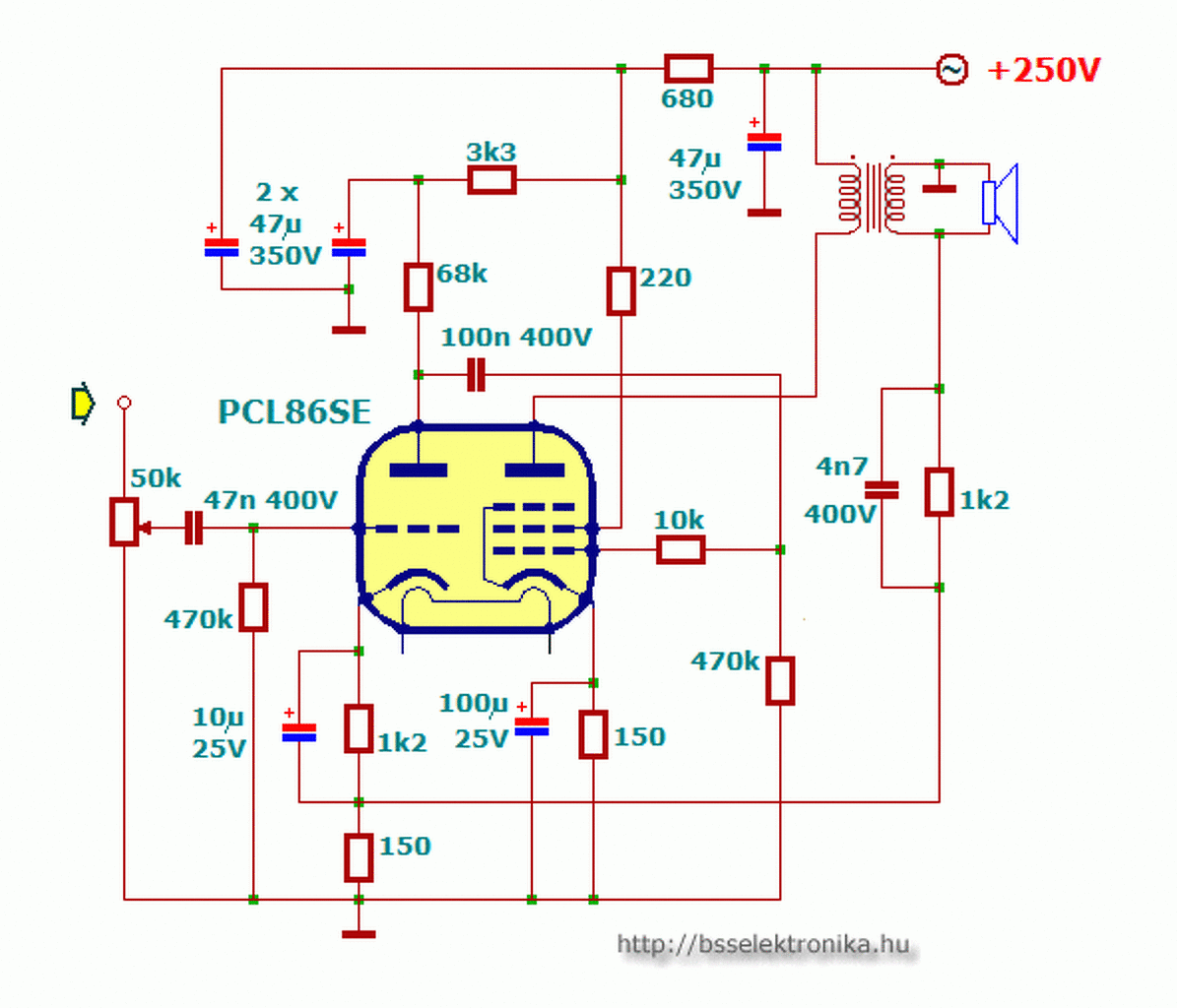

(#) szili83 válasza Doncso hozzászólására (») Szept 20, 2014
Akkor ezek is pacsirta kimenők?
Ennek a kapcsolása akkor ez.
(#) Doncso válasza szili83 hozzászólására (») Szept 20, 2014
Az előbb linkelt képek alapján a felső hasonló mint Janiéban. De lehet, hogy tévedek, és TV hangkimenő, már nem emlékszem. Ő pontosabb választ tudna adni rá.
