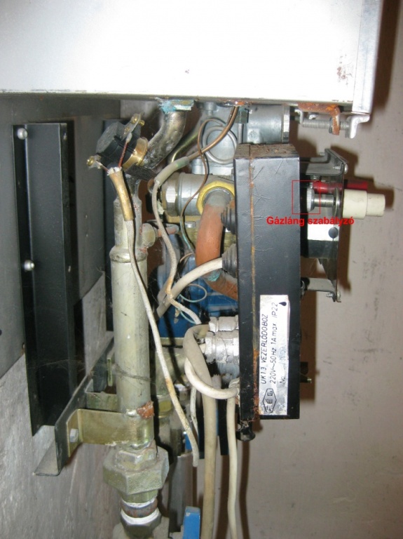

(#) VIM válasza fakezű hozzászólására (») Szept 7, 2014 /
Jaaa, ha már annyira el lett tekergetve az állítómű, hogy a gázmennyiség minimális akkor ezen a képen látható állító csavart le kell kontrázni és akkor stabil lesz A széles anya az állító a keskenyebb a kontra.
(#) fakezű válasza VIM hozzászólására (») Szept 8, 2014 /
Szia,
Semennyire nem lett elállítva az állítómű. A nevem talán másra utal, de nem szoktam semmit sem csak úgy önszorgalomból össze-vissza elállítani/eltekergetni, hogy aztán végül már ne is tudjam hogyan is kell lennie eredetileg.
Tudom hogy azzal a csavarral lehet beállítani a főláng nagyságát (l/perc), és a mögötte lévő kis gyűrűvel lehet lekontrázni, hogy megmaradjon a beállítás.
Nem is erről beszéltem. Azt próbáltam leírni, hogy a réz tengelynek mintha lenne egy kis játéka, lógása. És a tengely pici mozgatására változik az őrláng nagysága (nem tekergetésre!).
Mint amikor például kontakthibás egy kapcsoló. Nem kapcsolod le, hanem csak egy picit megmozdítod és bontja a kontaktot.
