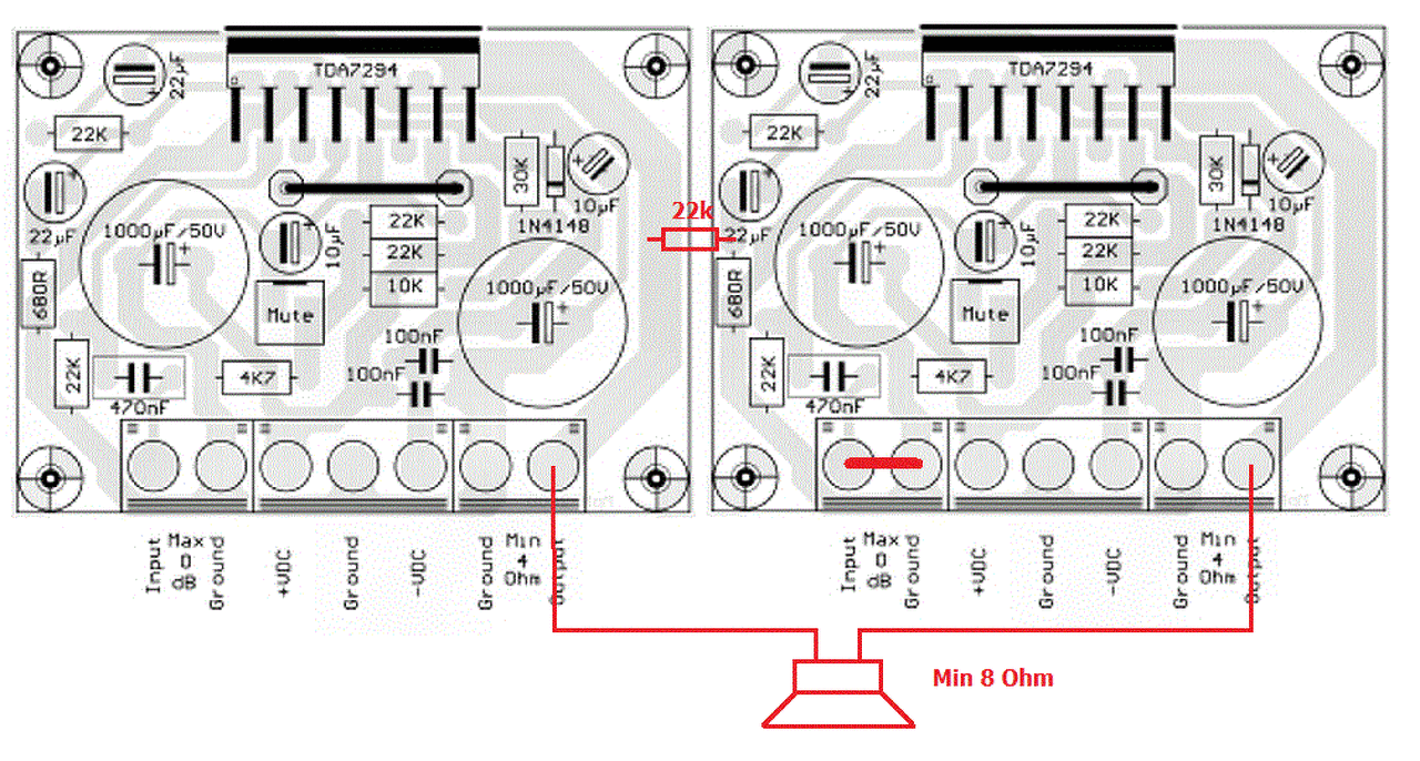

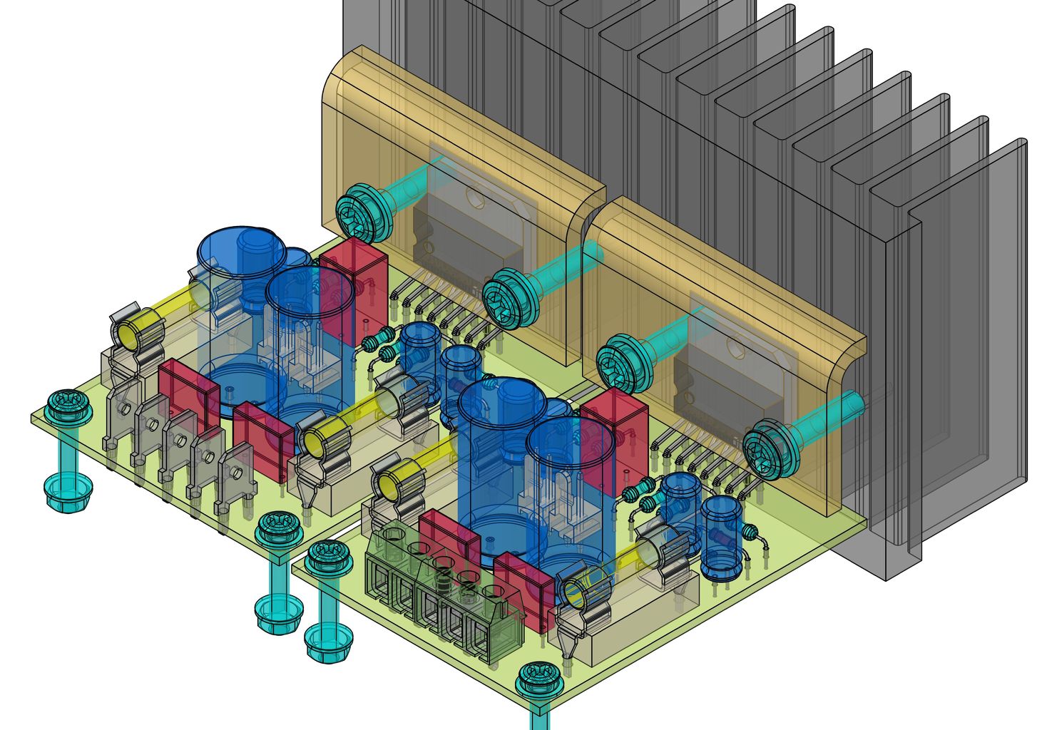

(#) reloop válasza olahtamas hozzászólására (») Nov 7, 2014 /
Szia! Linkeld be milyen paneled van, rárajzolom.
(#) olahtamas válasza reloop hozzászólására (») Nov 7, 2014 /
Ehhez hasonlít legjobban.
(#) reloop válasza olahtamas hozzászólására (») Nov 7, 2014 / 1
Voilà!
köszönöm

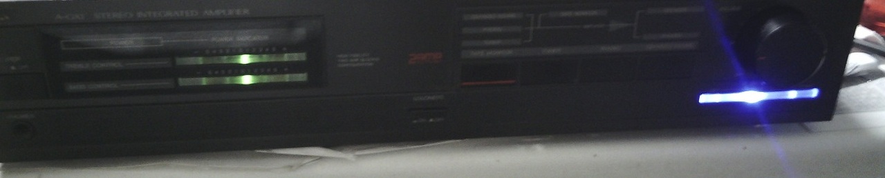

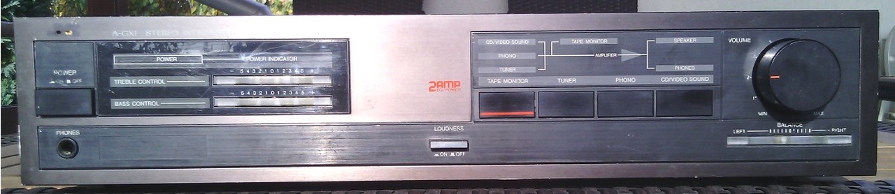

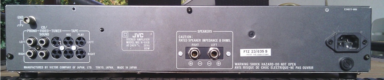

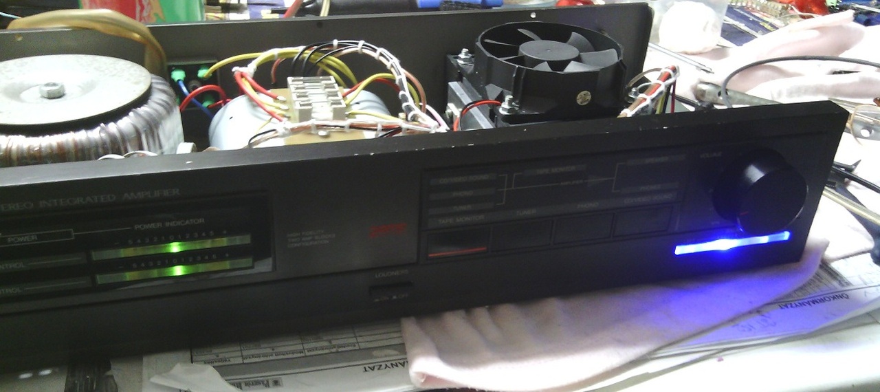

(#) reloop hozzászólása Nov 10, 2014 / 4
Tekintettel az érdeklődésre, bemutatom milyen mohón nyeli a kábelt

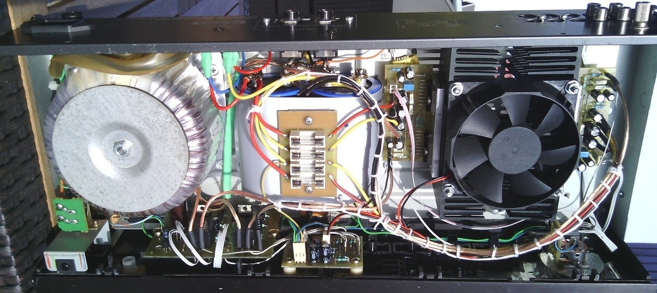

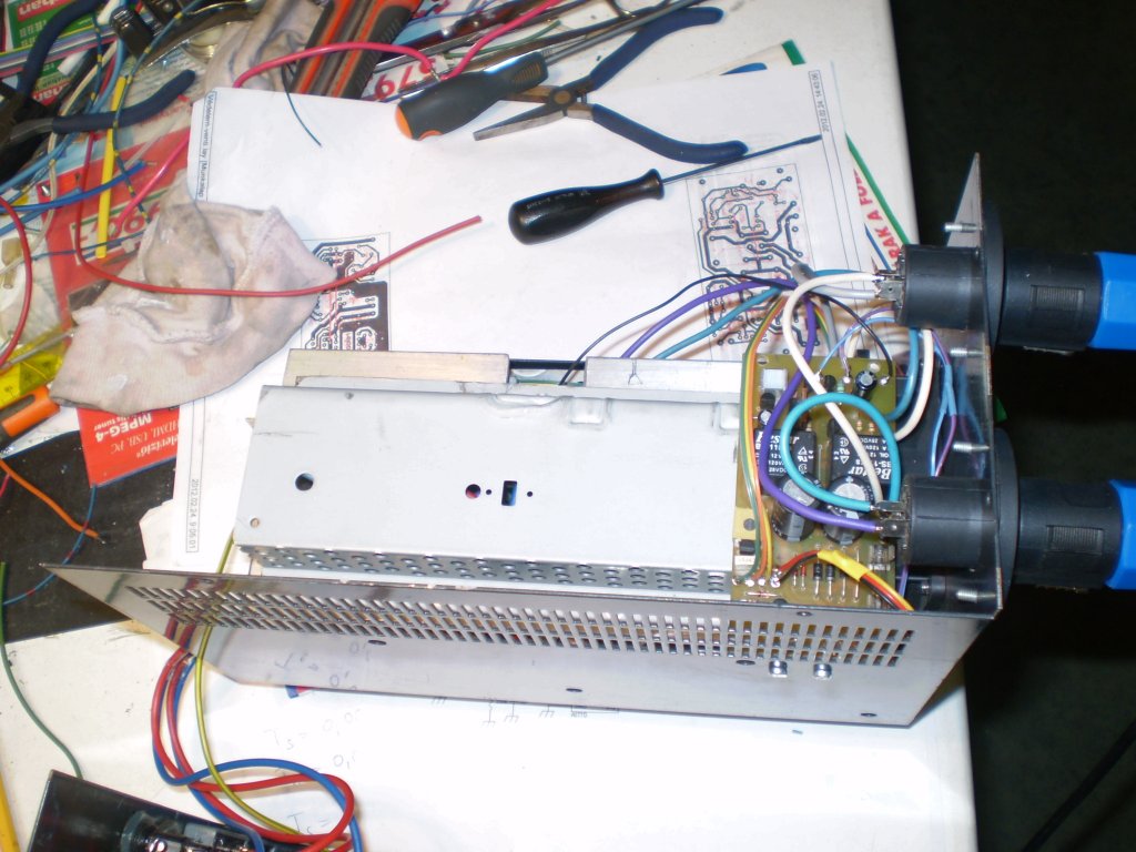

(#) reloop válasza reloop hozzászólására (») Nov 11, 2014 / 4
Kész állapotban.
Ezzel a munkával ötleteket szeretnék átadni, ezért a viszonylag sok fotó.
Végfok kapcsolási rajza.
A tápot, potis panelt, védelmet, clip-jelzőt, némításkapcsolót és a ventilátor-vezérlőt is lerajzolom idővel.
(#) Gabó válasza reloop hozzászólására (») Nov 11, 2014 /
Szépen összerakott mű, sokan vehetnének tényleg példát a kivitelezésről, de egyet sose értettem, hogy miért raknak 6,3 jack aljzatot a hangfalkimenetnek ?
(#) reloop válasza Gabó hozzászólására (») Nov 11, 2014 /
Úgy volt, hogy egységesen speakon-re állok át, Bővebben: Link, Bővebben: Link - de aztán mégse
A jack amúgy nagyon megbízható, könnyen kezelhető, egyedül a hangsugárzó felőli végével kell csínján bánni.

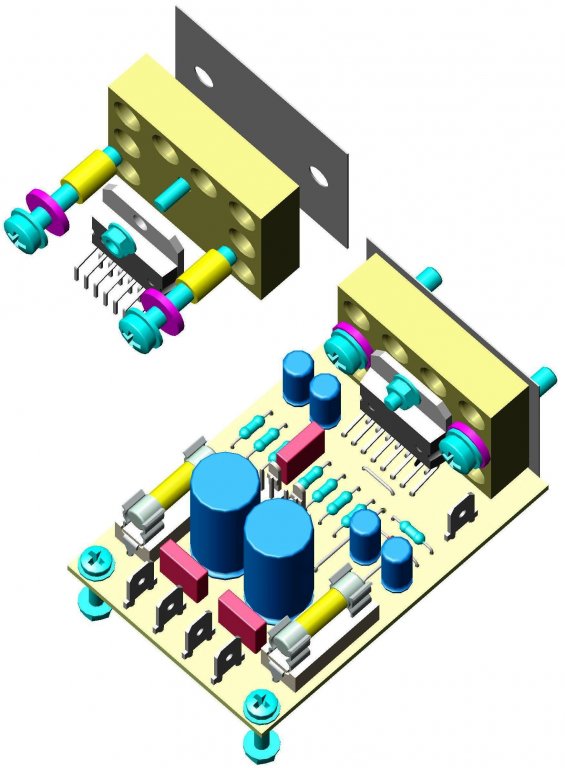

Mivel a Watson erősítőm halott marad, így azt és egy másikat felhasználva készítek egy újat. Mivel van egy közel 400W-os toroidom így a TDA7294-esre esett a választásom. Illetve ebből kettőre. Szükségem lenne egy kis tanácsra/segítségre hogy Ti melyik verziót építettétek meg, melyek a jól bevált kapcsolások esetleg KIT-ek?

Szóval elég sokat olvastam róla, hog ezeknek az IC-knek bizony kényes oldala a hűtés... Vagy hűtőtönk teljesen elszigetelve mindentől - az IC negatív tápja és a hűtőzászló kapcsolata miatt, vagy leszorító bilincs kell hozzá. A leszorító bilincsnek nem nagyon vagyok híve - más IC-vel szívtam már miatta, viszont hűtőtönköt nem tudok gyártani... Egyéb alternatív megoldást tud valaki?
Másrészt viszont ha jól értem, hűtőtönk használata esetén közvetlen a kapcsolat az IC és tönk között, nem kell se szilikon se pedig csillám. így viszont magát a tönktö kell elszigetelni a további hűtőfelülettől. Javítsatok ki ha nem jól értelmeztem!
A hozzászólás módosítva: Nov 21, 2014
(#) Sebi válasza Helios hozzászólására (») Nov 21, 2014 /
Minden olyan félvezető, ami viszonylag kis méretű tokozással készül és nagy a disszipációja, kényes a hűtésre. Mivel itt a negatív táppal közös a hűtőfelület - ha nem használsz szgetelő alátét-lemezt (szilikon, vagy csillámlemez) - akkor a borda a negatív tápra kerül. Attól függ, hol lesz a borda: ha belül van a dobozban, akkor maradhat rajta a táp, ha kívülre kerül, akkor nem ajánlatos (mivel a doboz feltehetőleg fém, ami viszont a GND-n (nulla volt) van.
A bordára való szerelésnél - a magam részéről - előnyben részesítem a lemezzel való két csavaros leszorítást (a tok furatát nem használva). Egy csavarral sosem lehet egyenletes nyomóerővel leszorítani a tokot, rosszabb a hőátadás, szigetelő gyűrű kell a csavarhoz, lyuk a szigetelőlemezre - ami mellett gyakori a későbbi átvezetés. A hővezető pasztát sohasem szabad kihagyni: bármi - még a disznózsír is - ezerszer jobban vezeti a hőt, mint a levegő.
(#) Helios válasza Sebi hozzászólására (») Nov 21, 2014 /
Köszönöm a reagálást! Én arra lennék jobban kíváncsi, hogy melyik a hatékonyabb, és egyszerűbb megoldás. A hűtőtönkös megoldás vagy a szigetelés és lefogatás? Tudom, mind a kettőnél kell szigetelni, de ha jól értelmeztem, akkor a tönk az mehet rá szigetelés nélkül, majd utána magát a tönköt kell a nagyobb borda testtől elszigetelni egy akkora méretű csillámmal, vagy szilikonnal amekkora maga a tönk, ugye?
(#) Alkotó válasza Helios hozzászólására (») Nov 21, 2014 /
Nézd meg ezeket. A leszorító kengyel nagyon jó megoldás, és sokkal egyszerűbb mint a hűtőtönk. De a jó tönk is rendkívül hatékony tud lenni (pl. olyan lyukacsos mint a képen), de ehhez nagyobb mechanikai felkészültség kell. A tönk gyakorlatilag egy közbenső hűtés.
Link javítva.
Használd a link gombot!
-moderátor-

Megnéztem a képeket... A tönkös megoldás tetszik... Viszont a kialakításához nincs eszközöm... szóval marad a lefogatós megoldás...
