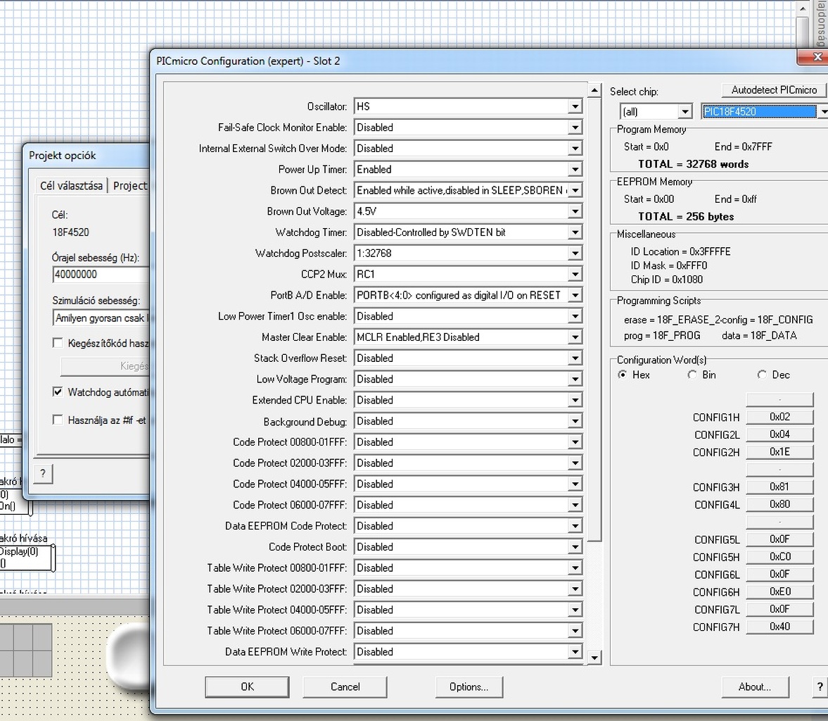

Sziasztok. 4520-as piccel próbálkoznék breadboardon, egyszerü led villogtatóval kezdeném, illetve karakter kiiratással LCD-re. Ez programban sikerült is, a progit leforditottam HEX be, ez bement a picbe, de valamiért nem csinál semmit, mintha nem működne. Talán rosszul konfiguráltam a picet flowcode-ban? 4MHz-es quarzot használok 22pF-el a földre, ezt állitottam be flowcode-ban is, XT-t. Tudtok segiteni egy kicsit az elindulásban?
(#) watt válasza Doncso hozzászólására (») Nov 13, 2014 /
Próbáld HS-el is.
(#) Doncso válasza watt hozzászólására (») Nov 13, 2014 /
Megpróbáltam, de nem történt ismét semmi.. nem tudok belső oszcillátort használni? Vagy ez nem jó megoldás? Senki nem használ belső oszcit, ennek se értem a miértjét igazán. Feltölthetem ide a progit? Hogy jól próbálom e?
A hozzászólás módosítva: Nov 13, 2014
(#) Baxi válasza Doncso hozzászólására (») Nov 13, 2014 /
Hi
Nézd meg ezt, igaz nekem 40Mhz-megy. Az mclr-t fent van pozitívon?
(#) Doncso válasza Baxi hozzászólására (») Nov 13, 2014 /
Nem, az mclr nincs felhúzva... megpróbálom. Köszi a képet, átnézem ezt is.
Szerk......Müködik, a led villog. Köszönöm szépen. ez volt a gond.
