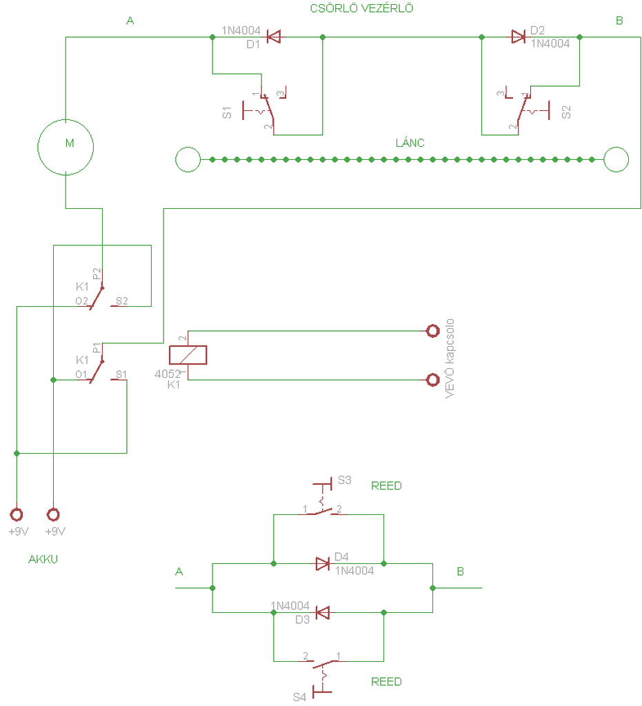

![]() Én igy oldanám meg. Azt hiszem ettöl egyszerübb megoldás nincs. A lánc ábrázolása egy kicsit egyéni, de a két karika a végén jelzi azt a szemet, ami mozgatja a kapcsolot. Ha a kapcsolokat egy-egy REED csöre cseréled, akkor a láncszem helyett egy-egy mágnest kell a lánchoz rögziteni. A REED csö kapcsolo kontaktus (nem bonto) ezért, a kép alján levö párhuzamos kapcsolással kell felváltani. (D3 és D4 a D1, D2 helyett). A rajz alján levö relét a távirányitó egyik távkapcsoloja kapcsolja, azaz forditja meg a motor polaritását, ami erre elindul és addig megy amig az ellenkezö dioda meg nem állitja. A hozzászólás módosítva: Okt 30, 2014
