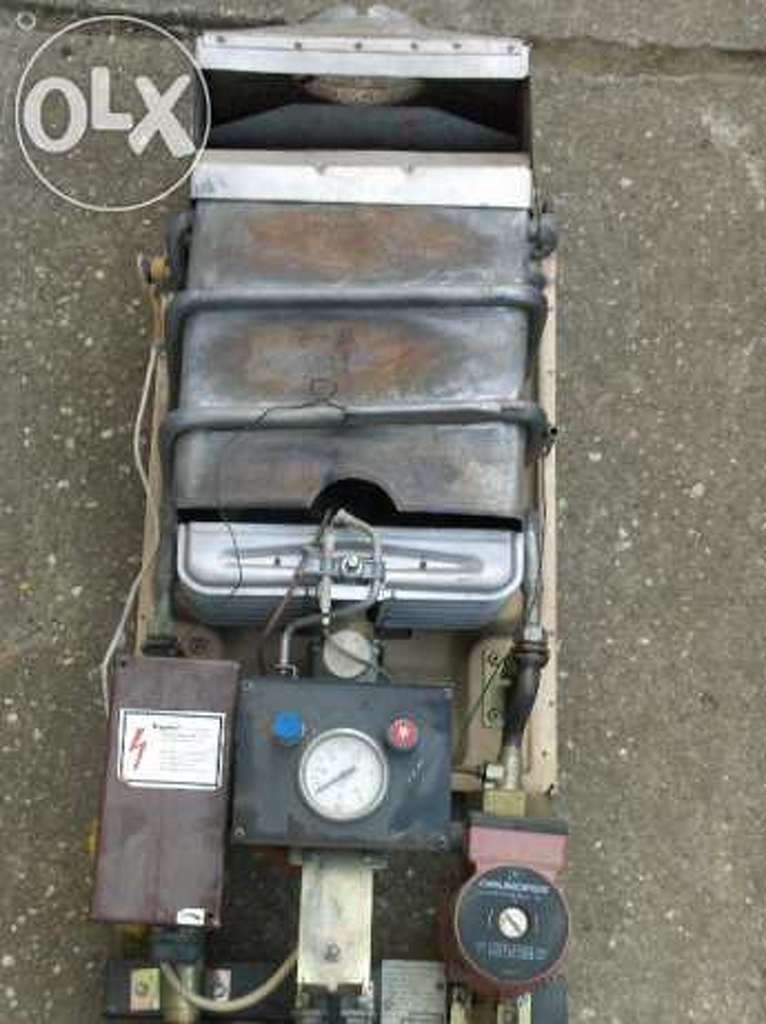

Üdv,a FÉg cirkóm ha be kapcsol éles sívító hangon ég.Köszönöm a választ ha tudja valaki.
(#) pözsó válasza nandor zsigmond hozzászólására (») Dec 4, 2014 /
Nekem a régi Fég kazánnál az indulási gáz nyomógomb mögött (burkolat levéve) lehet tekergetni a gázmennyiséget, egy recés tekerővel. Ez a nyomógomb tengelyén van.
A képen a kék tengelyén a fekete takaró lap mögött.
(#) zoszka válasza nandor zsigmond hozzászólására (») Dec 4, 2014 /
Lehet, hogy a szivattyú adja a hangot mert, vagy nincs víz, vagy csapágyas...
(#) nandor zsigmond válasza pözsó hozzászólására (») Dec 4, 2014 /
Kösz szépen,ez volt az.
