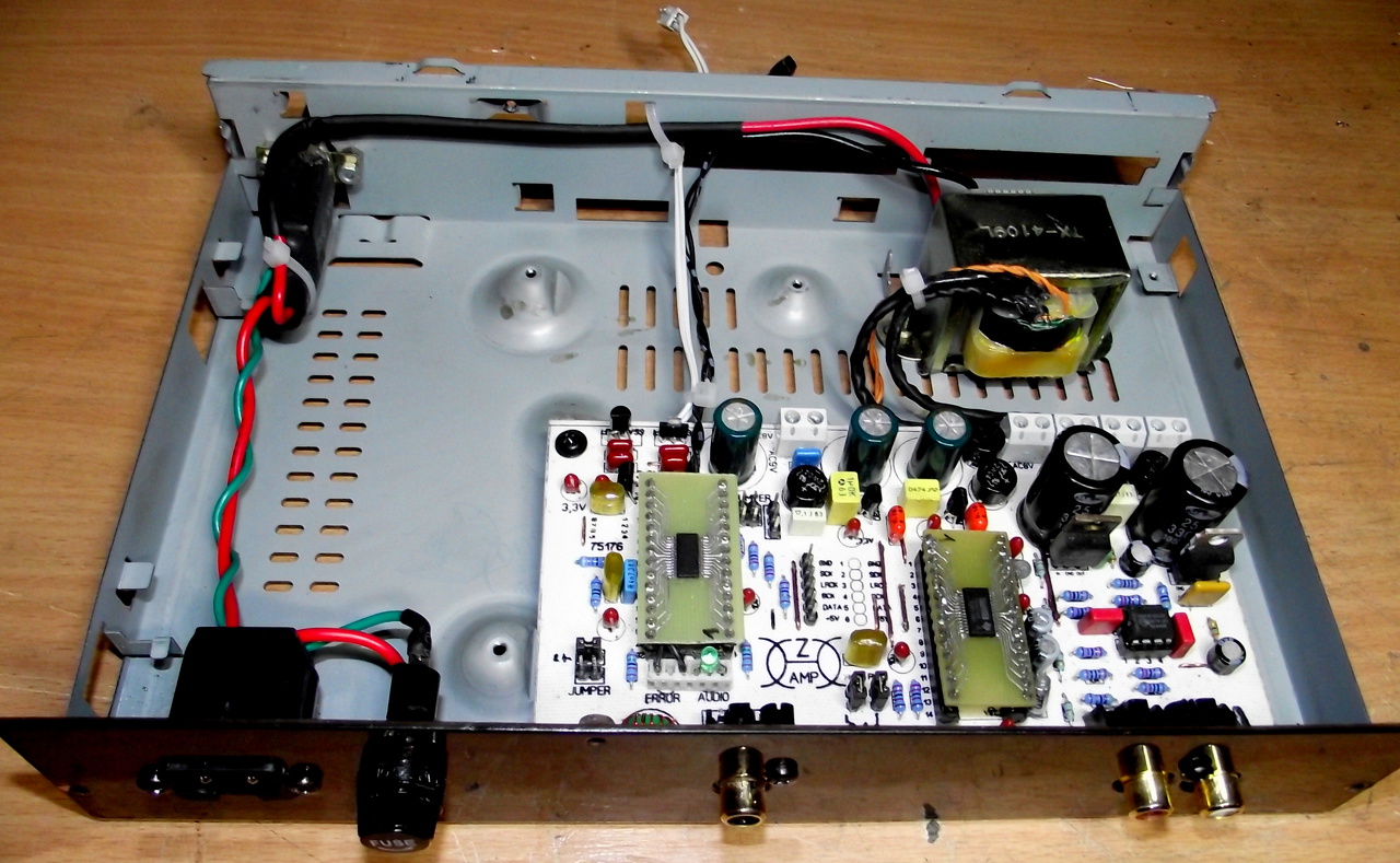

Szia.Próbáltam azt is de még úgy is sok.Megcsináltam a gyári ajánlott 2V-os buffert is OPA4134-bő.A 220 Ohm-okat kidobáltam belőle mert nem írja hozzá az ajánlás.Így is nagyon sok a 2Vrms.700-800mV lenne az ideális.Kipróbálom itt a 100 Ohm-okat.

Szerintem itt más gond van.Megpróbáltam ésszerűen leosztani a kimenőjelet nem vált be mert mire jó lett volna jelszint öszetortyant a hang.Cserélgettem a DA lezáró ellenállásokat,természetesen egyszerre mindet,de hidd el semmi változás nincs.A 4 db 10K-t 22-re emeltem,a 22K-kat meg 10-re csökkentettem.Igaz a jelszint változott viszont berecsegett,torzított(nem az erősítő mert a max.teljesítménye határán sem volt),úgyhogy ez sem vált be.Az az érdekes,hogy mind az ajánlott mind pedig a pavouk szerinti kapcsolással ugyanaz a helyzet..,
Azt vettem észre,hogy pl:VLC-vel nem annyira vezérli túl,mint a foobar-ral,de a digitális hangerőszabályzó csúszkája még mindig legeslegalul kell,hogy legyen..Nem tudom mi lehet a probléma.Nem változtattam a kapcsolásodon semmit,csak az smd helyett normális SN75176-ot használtam mert az volt itthon.Készítek még egy buffert passzív alkatrészekből aztán ha az sem lesz jó felgyújtom,pedig szép hangja van,de így nem lehet használni... A hozzászólás módosítva: Dec 17, 2014
Ez akkor konfigurációs probléma hejj. Az enyém is így indult, a DIR és aPCM között nem stimmel az adatformátum, álítsd mindkettő I2S-re.

![]() Köszi Buvárruha megmentetted a tűztől a DAC-omat.Elnéztem a jamperokat végig abban a hitben voltam,hogy a PCM is I2S-ben van. ![]() ![]() Köszönöm mindenkinek aki segített,öröm van.. ![]()
Látom megoldódott, gondolom visszaállítottad eredeti állapotába.
Azon csodálkoztam, hogy nagy a jelszinted, mert a PCM1796 áramgenerátoros kimenete eleve kisebb áramot szolgáltat, mint a 94, így inkább alacsonyabb kimeneti szintnek kellett volna lenni. Ha élesztésekor szkóppal ellenőrizted volna, hamarabb kiderült a probléma oka.
Szkóppal élesztettem és akkor direkt figyeltem is még meg is néztem az adatlapon,hogy milyen szintre állítsam őket.Csak aztán próbálgattam egy gyári CS8416-os panellal is és véletlenül úgy maradtak a jamperok..Amúgy nem gondoltam volna,hogy ilyen problémát tud okozni.

Te csináltad az előlapot is?Nagyon pofás.A pavouk féle vagy hasonló buffer van benne ,ha jól látom?
