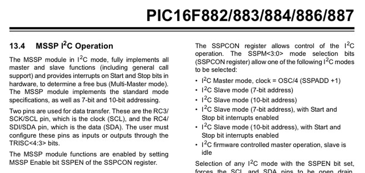

(#) slogan hozzászólása Dec 27, 2014 /
Sziasztok !
Futott véletlen valaki abba hibába ,hogy 16F677,vagy 690 et akart rávenni I2C re?
Egy egyszerű RTC vezérlés lenne a feladat. Sem szoftveresen ,sem hardveresen nem megy
(#) Bakman válasza slogan hozzászólására (») Dec 27, 2014 /
Milyen RTC IC-t használsz? Felhúzóellenállások bekötve? 16F690 esetén: SCL: B6 (11-es láb) és SDA: B4 (13-as láb). Ezenkívül a program is érdekes lehet, hátha abban rontasz el valamit.
(#) slogan válasza Bakman hozzászólására (») Dec 27, 2014 /
DS1307 es RTC
Ellenállások a helyükön (10k volt ,de már 4k7 van). Pic 16F677 volt ,cseréltem 16F690 re.
RTC-t is cseréltem már.De egyszerűen ki tudod próbálni mi a bajom ! Leteszel egy 16F677-et ,leteszel egy I2C komponenst ,és a main -ben INIT.Már nem is fordul le.
Ha szoftveres I2C-t használsz ,lefordul ,de 00:00:00 ,vagy 45:85:85 ,ha pedig hardverest ,akkor nem fordul.Leszedtem egy másik PIC_CAL_I2C.c -t mátrixról.Azzal lefordul a hardveres is ,de üres az LCD ,nem megy senki.
16F690 -ben csak Slave I2C üzemmód van, az RTC IC is Slave eszköz. Az RTC vezérléséhez I2C Master üzemmód kell a PIC-től. Azt, hogy a szovtveres I2C Master miért nem működik, nem tudom...
„16F690 -ben csak Slave I2C üzemmód van,”
Ez nem teljesen így van....
Akkor úgy írom, hogy nem teljes (sőt), legalábbis HW szinten. 16F690 I2C Master: "No, this PIC is not supporting the I2C-master-mode in hardware."
A hozzászólás módosítva: Dec 27, 2014
(#) Bakman válasza Bakman hozzászólására (») Dec 27, 2014 /
Folyt.: "There is a master mode possibility that is quite complete, you just have to control it by software." Tehát SW-ből meg lehet csinálni, csak tudni kell, hogyan.
Ok,köszi !
