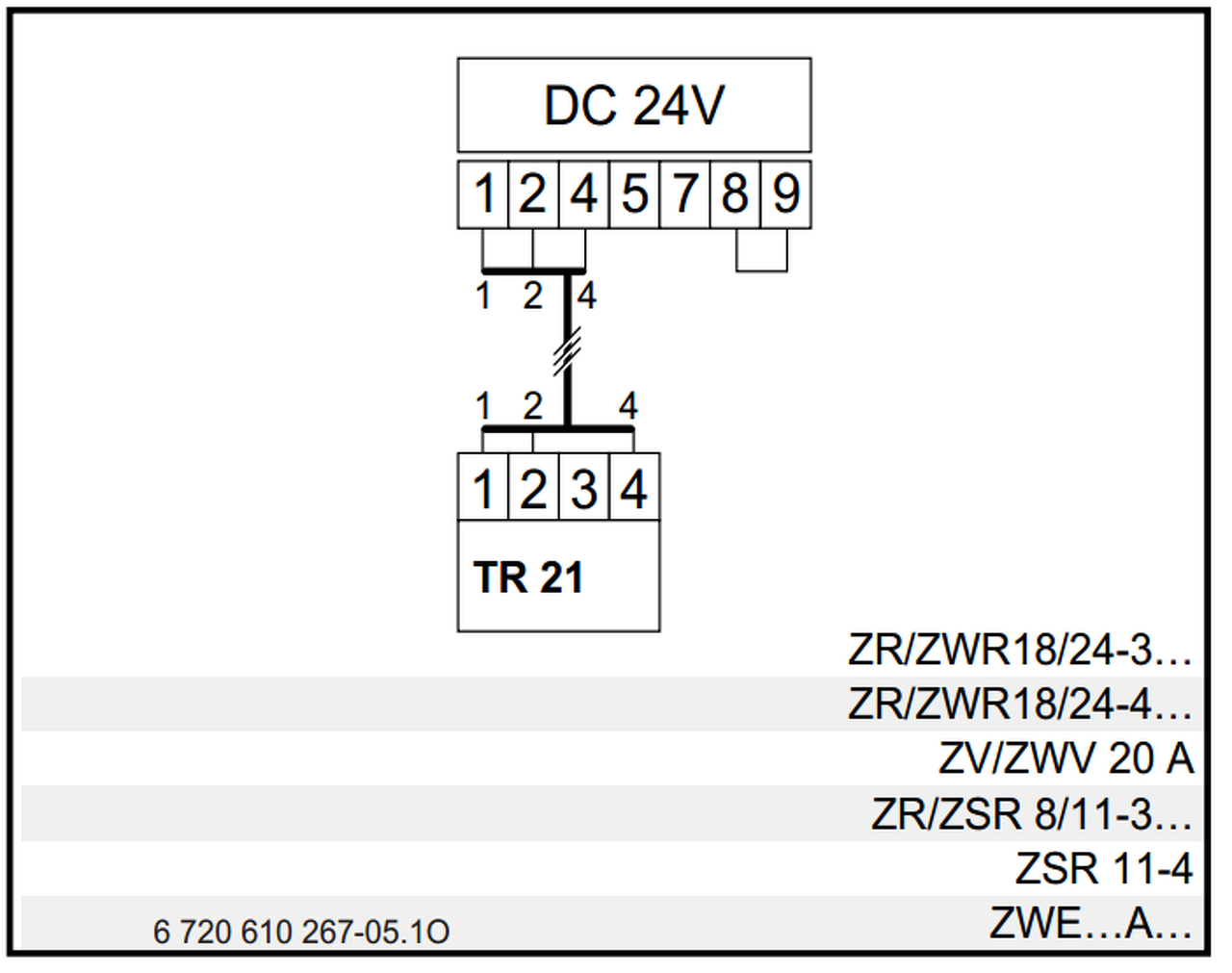

(#) snoopyk hozzászólása Dec 31, 2014 /
Nemrég vásároltunk egy lakást. Ebben van egy Junkers Eurostar ZWE24-3MFK kazán. Ezt egy Junkers TR21 termosztát vezérli. Ezt szeretném lecserélni egy Computherm Q7 termosztátra. (ezt hozztuk magunkkal a régi helyről) Ez a sima és NEM A RÁDIÓFREKVENCIÁS.
Bekötésben kérném a segítségeteket. Csatoltam a bekötési rajzokat.
Q7 rendben van. 1-2 csati kell. Ennek nem kell betáp mert elemről megy.
Kazánnak viszont 3 szál vezetéke van(1-2-4 csatik) , mert szabályozza a lángmagasságot.
segítséget előre is köszönöm.

(#) zoszka válasza snoopyk hozzászólására (») Dec 31, 2014 /
Ezzel elég jelentős fogyasztás növekedést fogsz elérni. De ha már mindenképp cserélni akarod, akkor a TR21-est ki kell kötni, de nem a helyére kell visszakötni a Q7-est, hanem a vezérlés bal szélén a hálózati betáp mellett van egy áthidalás annak a helyére kell kötni.
(#) snoopyk válasza zoszka hozzászólására (») Jan 1, 2015 /
szia!
Az LS és LR helyére?
LS=NO
LR=COM
vagy fordítva?
(#) zoszka válasza snoopyk hozzászólására (») Jan 1, 2015 /
A sorrend mindegy..
