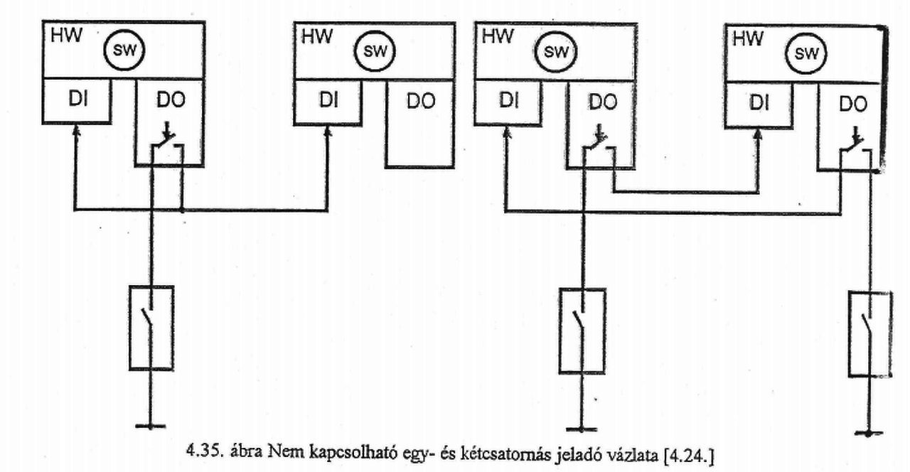

Segítséget szeretnék kérni az alábbi ábrák értelmezéséhez!
Az ábra alapján úgy értelmezem, hogy a jeladó digitális kimeneten keresztül van a digitális bemenetre kötve. Ez hogyan működőképes? A jeladót nem közvetlenül a bemenetre kellene kötni?
Köszönöm a segítséget!
(#) kadarist válasza knorbika hozzászólására (») Jan 3, 2015 /
A digitális bemenet és a bemenet fogalma nem ugyanazt jelenti?
(#) mrobi válasza kadarist hozzászólására (») Jan 3, 2015 /
Átsiklottál egy fontos szón:
„közvetlenül”
Úgy gondolom a kérdezőnek az a problémája, hogy jó-e úgy, hogy a jeladó fel van fűzve egy do-n keresztül, és nem közvetlenül a di-re megy.
(#) knorbika válasza mrobi hozzászólására (») Jan 3, 2015 /
A tippem az, hogy ez valamilyen biztonsági kapcsolás lehet, azért van a kimeneten keresztül a bemenetre kötve a jeladó, de nem tudom, hogy hogyan működik.
