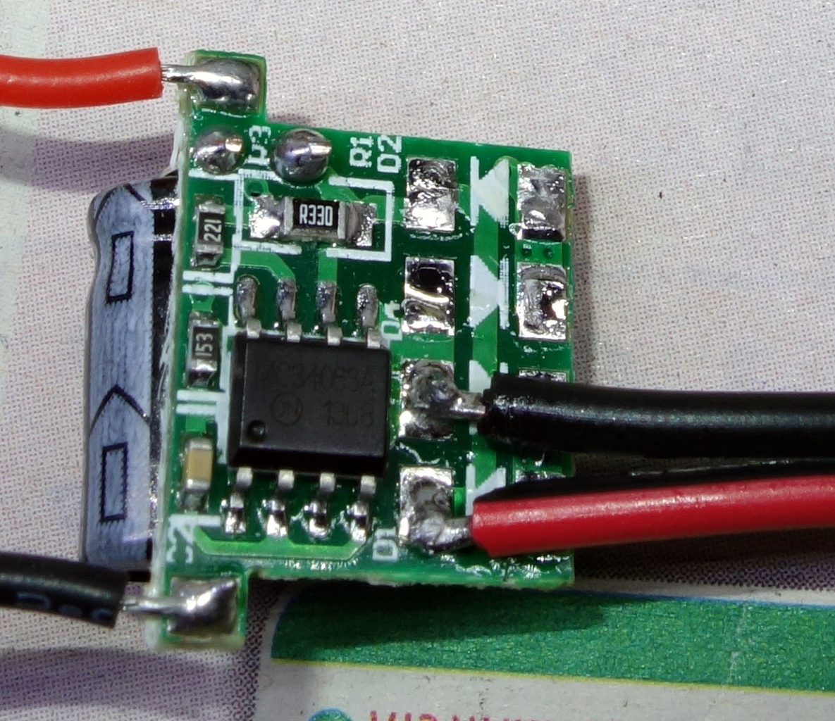

hmm valami nem stimmel,
az R330-assal párhuzamosan (tetejére) beforrasztottam egy 1Ohmosat aminek hatására R248-asként kellene működjön az ellenállás és Iout = 0.33V / 0.248Ohm / 2 = 0.665A áramot kellene mérjek a LED-el sorva kötött ampermérőmön, de továbbra is 420mA körülit mérek, mintha be se forrasztottam volna, pediga forrasztás jó. Eddigi drivereken (másik chipessel) működött a trükk, mit néztem volna be? Lefényképeztem a beforrasztás előtti állapotot (pontosabban egy másik ugyanilyen drivert amihez nem nyúltam), csatolom. Többi ellenállással is kellene kezdeni valamit? MC34063A PDF
A képen látható nyákon be sincs forrasztva az R330. Vegyél egy multimétert, a piacon 1500Ft, mindent mér, és mérjél bemenő és kimenő feszültséget, és áramot is. Aztán tudunk tanácsot adni. Ennyi infóból nem lesz távjavítás egykönnyen.
Hogyérted, hogy nincs beforrasztva?
Én úgylátom, hogy be van. Kétoldalas a nyák, de ezen az oldalon is megy az ellenálásról az ic-re. Multiméterem van, azzal mértema LED-en átfolyó áramot, de nem alkalmas 0.33 és 0.2 ohm kimérésére, azt csak számolásból tudok.

A képen a sönt felső lábát nem futja be az ón.
Amelyik HSZ-ben csatoltam a képet az IC pdf-jét is linkeltem.
Nem LED driver-nek tervezett IC, hanem stepup/stepdown DC-DC konverter, de az ezzel szerelt volt a legolcsóbb "LED driver", ezért rendeltem ezt, mivel legalább 10db kellett belőle fontos volt az olcsóság. Van más IC-s driverem 2féle is ott ment rendesen a párhuzamosan beforrasztott ellenállás trükk, csak ezzel nem akar össuejönni még. A forum megtalálja a HESTORE-ban is és az ottani PDF is nézhető: MC34063A Én konkrétan innen rendeltem. @Kovidivi: én látok cinezést, lehet a fotó csalóka? A hozzászólás módosítva: Jan 11, 2015

Csináltam jobb fotókat.
(NYÁK túloldalt csak a 25V 250µF puffer elektrolit kondenzátor van és a 0.47uH tekercs, semmi más.) Közben leszedtem az egyenirányító hidat mert nekem nincs rá szükségem. Kép tetején a "driver" (vagyis igazából stepdown) aminél bevan forrasztva az 1ohmos párhuzamosan a 330mOhmossal. Lentin nincs még hozzányúlva ott. Mindegyikkel 420mA-ről indul a LED-el sorbakötött multiméter ampermérője, majd ahogy a LED melegszik 500mA-ig megy el és annyi, nem enged többet ha 330mOhm ha 248mOhm ellenállás van ott akkor sincs különbség. A bemenő feszültségem 11.54Volt volt, a LED-lábain pontosan 10Voltot mértem, úgy látszik a stepdown 10Voltra van belőve fixen. Ugyanazzal a LED chippel teszteltem minden esetben mert a mért mA LED függő is szokott lenni (kicsit különböző nyitófeszültség miatt gondolom). A hozzászólás módosítva: Jan 11, 2015
Közben rákerestem és 800mA korláttal ugyanez az IC pont úgy van bekötve ahogy én is bekötöttem 250mOhmos ellenállással, mindössze annyi a különbség, hogy 470µF-os a pufferkondenzátor.
800mA-es korláttal Akkor még nekiesek pufferkondenzátor méret növelésnek ezúttal is.
Sajons 470µF-ossal is maradt 500mA
Teljesen mindegy hogy mekkora a kondi, az IC 6-os és 7-es lába közé kötött sönt értéke határozza meg az áramot, az adatlap szerint és a valóságban is. Vettünk ebből régebben DIL tokosat, és oda állítottam a sönttel az áramot ahova akartam (nyilván bizonyos keretek között).
Az már más kérdés hogy ez az IC semmit nem ér, egy 555-FET párost sokkal többre tartok. Meg azzal megy a 10-20A is, nem csak milliamperek...
Keress egy nagyobb tápot! 11.5Vból csoda, hogy 10V marad a LED-en. Nem ide vannak belőve az áramgenerátoraid, hanem teljesen ki van nyitva a félvezetője, mert a beállított áramnál kevesebb folyik. Szeretné az áramot növelni szegény, de nem képes rá. 1.5V esik rajta, ez normális, sőt, egész jó! Ennyi a megoldás a problémádra. Ha van 20W-os halogén asztali lámpád, annak a 12VAC-ját egyenirányítva kapsz 15-17VDC-t, az már elég lesz bőven. Vagy mint írtam már, laptop táp. Amit meg most használsz felejtsd el. Túl közel van a LED nyitófeszültségéhez képest. Vagy akár már számítógép táp is jobb lenne, a -5V és a 12V közötti 17V-tal. Az kb. 1A-ig terhelhető. Ha a múltkor ajánlott tesztem megcsináltad volna, kiderült volna, hogy 700mA-hez mekkora nyitófeszültség tartozik. De úgy tűnik feleslegesen gépeltem.

Igazatok volt a táp problémában,
rákötöttem a nem stabilizált tápomra, és 800mA ment a LEDen, siker! (Az R330-as eredeti verzióval pedig 530mA kb.) Köszönöm a segítséget! Az ólomakku problémán meg majd még agyalok, ezekszerint az egész rendszerem használhatatlan lesz ezekkel a driverekkel. Egyébként még ezt a fajta drivert javasolták nekem a kínai boltban, de ez majdnem duplájába kerül: PT4115 Link A hozzászólás módosítva: Jan 11, 2015
