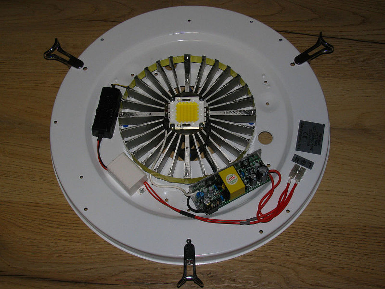

Van egy 30W-os ledem, meghajtóval, egy adott méretű hűtőborda, amire ventillátort kell szerelnem.

Ha a hűtőborda 50o, akkor már lehet fejet vakarni. Egy LED 70-80 fok réteghőmérséklet körül már károsodik. Ha akkor kapcsolod be, amikor a borda 50 fok, a határon vagy. Jobban jársz, ha folyamatosan járatod a ventillátort, vagy nagyobb hűtőbordát használsz.

A LED (főleg a világításra használt fehér) abban különbözik a többi félvezetőtől, hogy a megadott paramétereket adalékanyagok, kiegészítők segítségével tudja. Ilyen például a fénypor, ami elhasználódik, romlik, főleg magasabb hőmérsékleten. Általában 1000 üzemórát adnak a paraméterek kezdeti értékének öt százalékon belül maradására, ha (és itt következhetne egy több oldalas litánia) az üzemeltetési paraméterek megfelelnek. A lista legfontosabb eleme a réteghőmérséklet. Egy tranzisztor esetén a magas hőmérséklet nem akkora gond, mint egy nagyobb teljesítményű LED esetén, a LED maradandóan károsodik.
A hűtőborda csak akkor ér valamit, ha a szellőzés megfelelő, elég vastag, hogy gyorsan elvezesse a hőt, és azt át is tudja adni a környezetnek. Ökölszabályként én azt tartom, hogy ha meg tudom fogni, akkor jó, egyébként meg nagyobb, vagy forszírozott hűtésű kell.

(#) Hobbielektronika2k10 válasza Csupasz hozzászólására (») Jan 15, 2015 /
Teljesen egyetértek az előttem lévőkkel. Az egész lakásban 30-50W-os power ledekkel világítok. Szerintem folyamatosan járasd a ventit, a lednek egyáltalán nem baj, ha nem melegszik fel 50°C-osra se a borda, sőt nagyon fogja értékelni hosszabb élettartammal
Sok tesztet csináltam ledekre. A 30W-os led venti nélkül átmelegített 1 óra alatt egy 1m x 15cm-es hűtőrbordát, kb. 40°C-osra. Ekkora bordánál egy nagyon picike levegőkeringetés is elég, és máris szobahőmérsékletű, ha folyamatos a keringetés Szinte nincs is hangja a ventinek, a lélegzeteted jobban hallod Viszont ehhez álmennyzet kell, ott férne el ekkora borda. Kérdés, hogy mekkora lámpába akarod beépíteni, én 40cm-es ufó lámpákba építem be őket, speckó hűtőbordákkal hűtőm őket, kimondottan ezekre a ledekre tervezték. Folyamatosan megy a venti, fordulatszám szabályzóval állítom be a fordulatát. Nem hangos, hallani a venti hangját, de egyáltalán nem zavaró. Így kb. 40-50°C-os a borda üzemi hőfokon. Most nézek extra halk, és nagyobb méretű ventiket, mert azokkal még lejjebb lehet venni a venti hangját, és több levegőt is tudnak átnyomni a bordán.
Ha nyitott helyen használod a ledet, akkor sokkal jobban vissza tudja hűteni a bordát a ventillátor. Az UFO lámpa elég zárt, de így is megfelelőnek mondható a hűtés. Ha lenne álmennyezet, tuti, hogy egy nagy bordát tennék bele, ott semmi hangja nem lenne a ventinek olyan kis fordulaton elég lenne pörgetni A zárt vízhűtés sem lenne rossz, mondjuk 1 liter víz, meg egy halk ventivel még jobban vissza lehetne hűteni. Majd csinálok erre is teszteket, odáig még nem jutottam el
A borda amit használni akarsz, nagyon kicsi, hacsak nem akarod teljes fordulaton járatni a ventit, aminek elég zavaró lenne a hangja, én 162x162x20mm-es bordát használok, és ez is éppen elég. Csak nem fér el a 162x162x50mm-es borda, azért nem rakok bele nagyobbat

(#) qvasz2 válasza Hobbielektronika2k10 hozzászólására (») Jan 15, 2015 /
Szétszedve nincs ilyened? Mert valami más szögből is megnézném már!
(#) Csupasz válasza Hobbielektronika2k10 hozzászólására (») Jan 15, 2015 /
Nekem egy műhely világításához kell, ahol egyébként is hangos gépek dolgoznak. Megpróbálom átalakítani a helyét, és beletenni a 60x150x25mm bordát, amit folyamatosan teljes fordulaton hűtök. Ráadásul ilyen bordáim vannak, de ha kevés lesz, be kell szereznem nagyobbakat. Vagy kezdjem a nagyobbal?

(#) Hobbielektronika2k10 válasza qvasz2 hozzászólására (») Jan 15, 2015 /
Melyik részét szeretnéd látni más szögből?
A hűtőbordát és a ventit.
köszi
Ja, és szét ne szedd miattam, csak oldalról, meg hátulról mutasd meg!
Sajnos csak a ventiről nincs képem, de 70x70mm-es sűrűbb lapátos.
Az egyik képen belátni a ventihez, ahol ki van vágva az UFO lámpa közepe
Most sem látom túl jól a bordát. Ezt te gyártatod, vagy így árulják?
A bordáról raktam fel külön képet Power 30W LED néven az előző hozzászólásomba. Felül-oldalról nincs kép róla, de szerintem el tudod képzelni, hogy milyen, 20mm vastagok-magasak a lamellák. 162x162x20mm. Úgy veszem őket külföldről, itthon nem nagyon láttam ilyet
