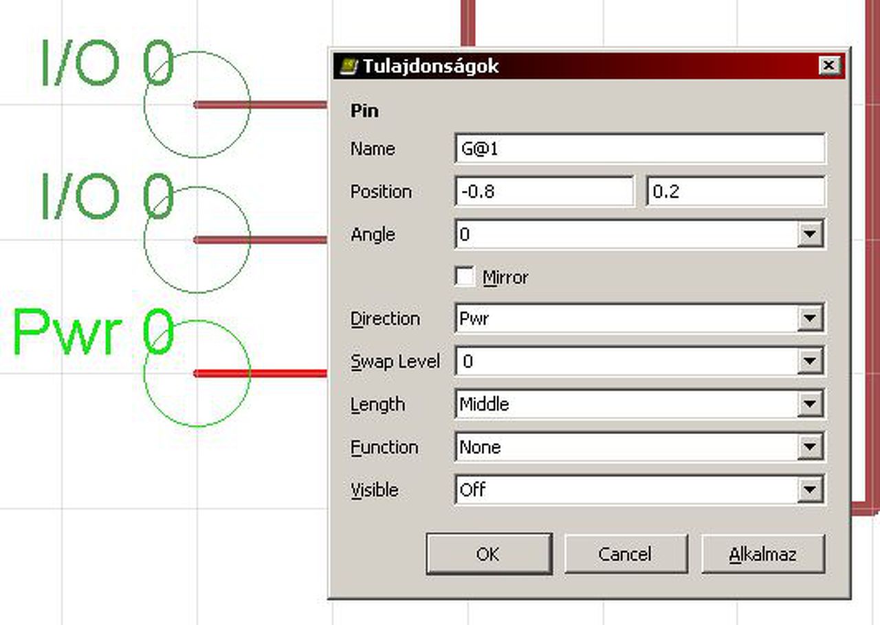

Sziasztok. Egy Arduino pro mininek tervezem a könyvtárát. Na most ennek a mininek van több GND kivezetése is. Na most hogy tudnám megoldani, hogy a rajzon 2 db GND kivezetés legyen ugyan azzal a névvel?

Szia !
Akkor inkább mutatom mint írom. Lényeg, hogy ha van egy pl 4 lábú alkatrészed amiből kettőnek egyforma funkciója van, az sch rajzon nem kell mind a két egyformát pin-ként jelölni csak egyet. brd rajzon mind a négy pad-t le kell tenni, és a device összerendezés pedig a video szerint történik. A másik lényeg az "all" és "any" beállítás amivel azt tudod változtatni, hogy a két egyforma funkciójú lábat összekösse alkatrészen belül vagy sem.
Bocs niedziela! Leírnád, hogy az 5.6-os verziónál hogyan kell a fenti összekötést megcsinálni? Nagyon hálás lennék.
Szia !
5.x verzióban ez a lehetőség még kezdetleges, nem éri meg különösebben foglalkozni vele. Érdemes 6.5 -re váltani. De lépésről lépésre akkor Készítesz egy alkatrészt, ebben az esetben minden lábat meg kell rajzolni Fontos, hogy a direction "pwr" legyen (01-02.kép) Én a PAD-t is elszoktam nevezni ugyan igy. Device összepároítás (03.kép) Probléma, hogy ebben a verzióban még nem lehet beállítani az "all-any" párost, tehát a légvezeték mindenképpen ott marad az azonos lábak között, routolásnál pedig az "All" játszik, ezért kézzel kell módosítani utána...stb Használatkor a közös net-et a példa szerint el kell nevezni. (04.kép) Üdv. A hozzászólás módosítva: Jan 20, 2015
Kedves niedziela, nagyon hálás vagyok. Köszönöm. Nem csoda, hogy magamtól nem jöttem rá.
