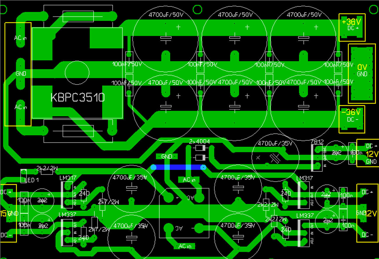

Körülbelül 320W-os a transzformátorom. Két szekunder van rá tekerve. az egyik szekunder 2x26V (egyenirányítva és pufferelve 36V) erről akarom a két végfokot hajtani, továbbá a másik szekunder 2x16V (egyenirányítva és pufferelve körülbelül 22V) amiről a segédáramköröket fogom táplálni. Egy táp panel lesz melyen mind két szekunder tekercsnek meg lesz a saját kis áramköre. CSillagpontos GND-t tervezek, mind a fő táp panelről.
A 2x16V nagyon szerencsés érték. Kétszer egyutas egyenirányítással kicsivel 21V fölé fog esni a pufferelt feszültség, kellő biztonsággal behúz egy 24V névleges feszültségű relét. Célszerű a végerősítővel egy kalap alatt elkészíteni a DC-védelem, koppanásgátló áramkört és már az élesztés során alkalmazni. Sok IC lelte már halálát a kapkodó építés miatt. Belátom a sikerélmény csúcsa, mikor először ad ki magából hangot a saját építésű készülék, de bármi probléma felmerülhet és nagyon lehangoló, ha IC-cserét von maga után.

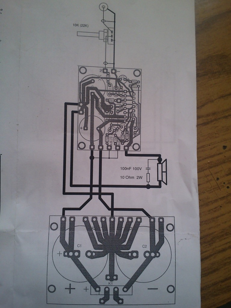

A csillagpontos GND kialakítás dicséretes törekvés, de akkor valóban egy pontból kell kiindulni minden GND csatlakozási lehetőségnek. Az egybefüggő terület sajnos nem tekinthető annak. Itt egy példa a vezetősávok helyes kialakítására. A Képkivágás című mellékleten egyenfeszültségű kimenetek mellett is jelennek meg GND csatlakozási pontok. Ezek a későbbiekben ugye nem kerülnek egymással összeköttetésbe? Csúnya földhurok lenne az eredmény.
A segéd áramkörök, tehát a kisebb feszültségű DC kimenetek GND-je össze van kötve a táp GND-jével, ezzel szándékozom a földhurkot kikerülni. a 2x15V-os oldalra szándékozom a bemenetválasztót kötni, az 1x12V-os oldalra a ventillátorvezérlőt, a 2x12V-osra pedig a hangerő-hangszín szabályzót. DC, koppanásgátló védelemhez külön tápegységet terveztem.
Tehát akor a táp tervezetem nem jó a csillagpontos GND-hez?
A paneled GND pontjait összekötő vezetősávokon a pufferkondenzátorokat töltő szaggatott egyenáram feszültséget ejt. Ha összekötöd a hangszínszabályzót a végerősítővel kész is a földhurok. A testpontok közötti zavarfeszültség hozzáadódik a jelhez, és megjelenik a kellemetlen búgás.
Van egy jó csillagpontos képem.
Javítva. Remélem így jó, ha nem át tudod alakítani ahogy kellene hogy legyen?

![]() ![]() A tápegységre visszatérve elméletileg így gondoltad, nemde?
Egész jó! Az lenne még a fontos, a hangszín táp testpontja legyen közvetlen kapcsolatban a végfok táp testtel!
A venti GND-t kerüld el nagyívben, csak újabb zajforrás! A ±15V kapcsolatba kerül a jellel, vagy csak reléket vezérel? Ha az előbbi, akkor szigorúan össze kell vonni a ±12V-os táppal, hiszen csak egy közös testpontjuk lehet, különben nagy eséllyel búgás lesz a vége.

A 12V és a 15V segédtápokat egybe kéne dolgozni, de nem igazán tudom elképzelni miért ne mehetne ±15V-ról a hangszín is. A külön stabilizátor akkor lenne ésszerű, ha külön-külön szekundertekercs is tartozna hozzájuk, így a teljes szabályzási procedúra után lehetne összekötni a testpontjaikat. Itt merül fel bennem a gyanú: ezt te még nem olvastad. ![]() Szerk.: a ventilátor és a DC védelem mehet a 2x21V-os egyenfeszültségről. A DC védelem csak innen kapjon testet, a végfok felől felől már nem ajánlatos rákötni. Szerk_2.: a lilával kiemelt vezetősávon magad is láthatod milyen hurkot alakítottál ki. A hozzászólás módosítva: Jan 25, 2015

Ajjaj... Ez rosszul "hangzik"... Baj hogy azt választottam? Ezért terveztem a következő képp a tápot:
a +-15V-os ágról megy ugye a bemenetválasztó. Ez a kép jobb oldalán helyezkedik el. A másik ágon/oldalon van egyszer +-12V amit a védelemnek terveztem, és egyszer 12V ami ugye a hangszíné lett volna. A második szekunder-t szimmetrikusan kellene terhelnem, szintúgy mint az első szekundert.

Nem ismerem a bemenetválasztó áramigényét, de nem tűnik veszélyesnek a ±36V-hoz csatolni. Az alábbi képen a puffermező kialakítására mutatok példát. A kondenzátorok közös pontja rombusz alakú vezetősávhoz kapcsolódik. Az előbbi link segít annak megértésében mennyit rontana a tápszűrésen, ha ezeknek a rombuszoknak a közepét például kitöltenénk, pedig milyen kézenfekvő lenne? ![]()

Jó lesz ez. A leírásban láthatod a ±12V stabilizálásánál használt testpontot nem használja fel a védelem áramkörhöz, hanem a végerősítőtől hozza el. Ezért értettem félre ezt a tápkimenetet.
![]() Hirtelen nem is tudom melyik segédáramkört kéne a 2x16V-ra kötni, talán a bemenetválasztó+hangszín mellett szól több érv. Szerk.: ha az LM1036 hangszínt választod, akkor egyértelműen az és csak az menjen rá. Hallgassuk meg a kollégák véleményét is! A hozzászólás módosítva: Jan 25, 2015
Én így terveztem. A hangszín és bemenet a +- 16V-ra, a védelem a +-12V-ra, a venti pedig vagy a kimaradó 1x12V-ra vagy egy kis külön nyáktrafóval egy elszeparált kört kapna... Ennél logikusabb megoldást nem tudtam kitalálni

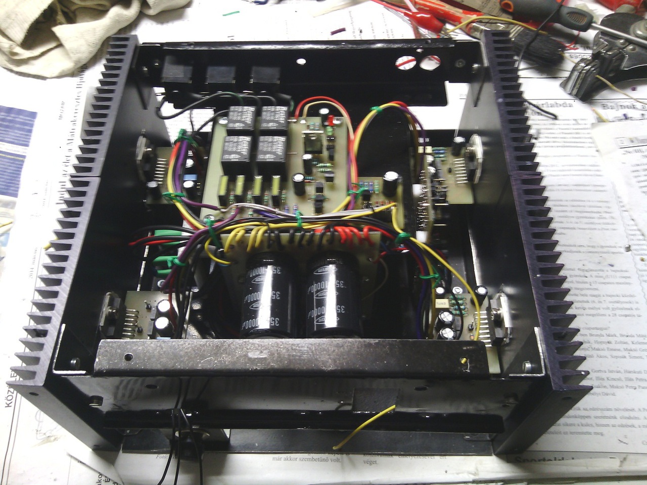

Egy kis ízelítő mennyre eltörpül a végfok a kiszolgáló áramkörök mellett. Remélem mához egy hétre már be tudok számolni a hangjáról
