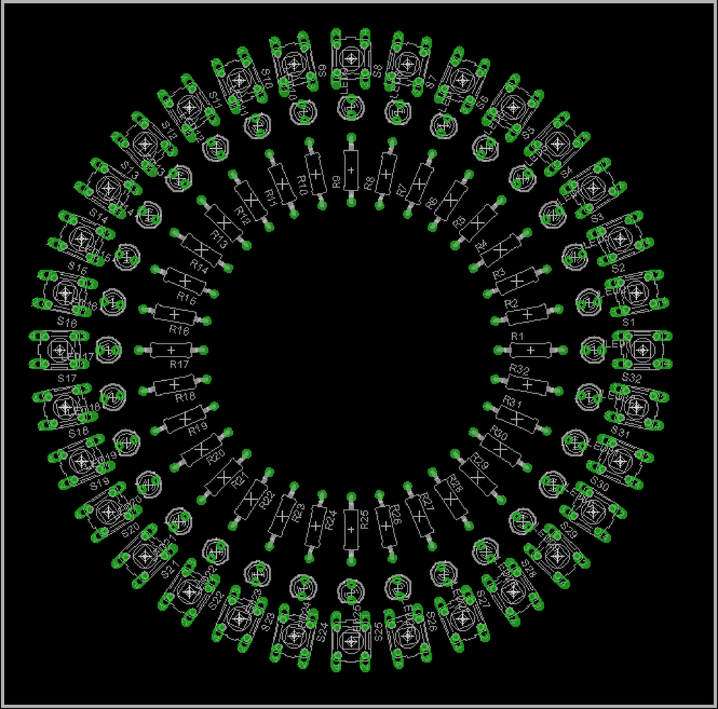

Ehhez kellene megrajzolni a NYÁK-ot
Próbáld ki a "cmd-draw.ulp"-t. Ilyenekre van. A beállításokkal el kell játszadozni.
Nem probléma PM elküldöd a méreteket és megállapodunk
Ez kb. az.
A hozzászólás módosítva: Jan 28, 2015
Igen kb. ez az, csak a nyomogombok ( nagyobb méretük miatt) kerülnek kivülre. A nyomogombok mérete 6x6 mm. Nekem a CAD-ban kb 80 mm-s körbe fért bele ugy ahogy a képen van azaz szorosan egymás mellé (méretek csak irányértékek, csak késöbb fog kelleni a pontos hely, hogy a panelt méretre tudjam furni.)
A rajzon a külsö négyzetek a nyomogombok (6x6 mm, 2 láb 5,08 mmre), egy körrel beljebb vannak a 3mm LED-k, majd az ellenállások. A hozzászólás módosítva: Jan 28, 2015
Ahhoz képest, hogy ez az első próbálkozásom körbe szerkeszteni alkatrészeket, nem is lett olyan rossz.

Nyugi én sem értek hozzá annyira, de nézd INNEN lestem el mindent és egy kicsit gyakoroltam délelőtt.
Lényeg, hogy sémában is fel viheted ,sőt fel is kell venni az alkatrészeket a majdani áramkör szerkesztéshez. Utána a videó alapján lehet játszani az alkatrészek elhelyezésével.
Közben sikerült ( volna) összehozni a rajzot, csak nem fér el a light által kinált méretekre. 8x8 c, kellene.Igy felejtendö. Megrajzolom CAD-ben.

Az egész egy rakás.... Ennyi idö alatt a CADban már 5 NYAKot rajzoltam volna. Az eagle szerint nem fér rá a 8 cm-s körre, a CADban meg meg tartalék is van. Az eagle még a 10 cm-s körre sem tudta kirakni az gombokat, és nagyobb nem fér a 100x160 mm-s felületre.

Idézet: „Az eagle szerint nem fér rá a 8 cm-s körre...” Rá kell férnie, a Light 80 x 100 mm-es panelt engedélyez. A panel szerkesztőben van egy kereszt, amely az origót, azaz a 0,0 koordinátákat jelzi, attól kezdve kell számítani a méreteket. Lehet, hogy a kezdőponttól távolabb akartad elhelyezni, azért nem engedte - kilógott az engedélyezett méretekből.
