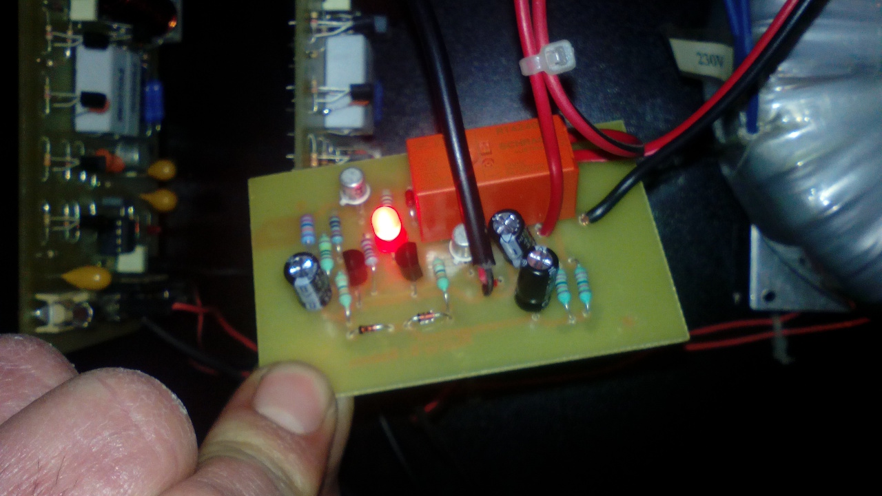

Össze raktam a koppanas gátlót, csak a led világít rajta folyamatosan
Amit válaszként linkeltem, abban nincs LED. Melyiket építetted?

pedig van ,jól működik(,) csak kikapcsolásnál lassan old le(,) és ugyan úgy durran a hang(fal)sugárzó(.)

A 12V nem lehet erősen pufferelve, a 12V egyenirányítójától hozz el külön diódával pozitívot és 100µF körüli kondit tegyél rá. Az értéke akkor jó, ha a hálózati feszültség megszűnésekor a relé haladéktalanul elejt. Ha ez a diódás kiállás nem egyértelmű, akkor vázold hogyan állítod elő a +12V-ot és készítek egy magyarázó ábrát.
van ügye az egyenirányító(,) utána egy puffer kondi(,) 4700 mikros(,) utána egy 12V stabilizátor ic(,)
és arról megy az előerősítő(,) meg a kivezérlés jelző(,) + a koppanásgátló(.) (Figyelj oda a helyesírásodra! Mod.) A hozzászólás módosítva: Feb 18, 2015
A védelem áramkörébe nem kell 4700uf kondi,elég 1db 100uf is ott nincs mit szűrni.Próbáld ki rögtön old majd a relé
Hát a 100uf kondi nem vált be,mivel az előerősítő nem vette valami jó néven.
A megadott információ alapján úgy tudom elképzelni, hogy C1-ről megy a 12V-os stabilizátorod, D2 és C2 látná el a védelem táplálását. Kérdés: mekkora a feszültség C1-en? A relé kíván előtét ellenállást?
