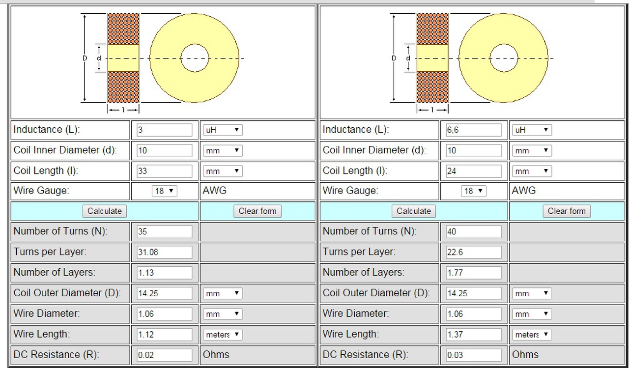

Sziasztok! Építgetem a korábban itt: http://www.hobbielektronika.hu/forum/topic_post_1751341.html#1751341 említett erősítőmet. Az a probléma merült fel, hogy a 3 és 6,9uH tekercsek készítésének nekifogva, azt tapasztaltam, hogy a használható képletek, kiszámítási módok nagyon különböző eredményekhez vezetnek. Itt a forumon találhatóak is, meg a mindenfele fellelhetők is, még olyan honlap is van, ahol egy helyen több számítási módszer, több eredményre vezet: itt.
A műszerem, bár 1uH-től képes elvileg mérni, sajnos furcsa dolgokat mutat, ilyen kis tartományban nem pontos. Segítsetek, kérlek, kinek van tapasztalata, melyik képlet/kiszámítási mód a nyerő?! A 3-as egyrétegű, a 6,9-es kétrétegű kéne legyen (geometriailag 12mm nagyobb belső átmérő nem fér el...) Esetleg, ki tud segíteni egy pontosabb műszerrel? Erősen hobbiból csinálom, nem szeretnék újabb műszert vásárolni... Köszönöm
Üdv! Nekem ez bevált...Tekercs
Nem mértem meg őket műszerrel,de tökéletesen működik velük már a második Quadom...
Szia! Köszönöm. Az a vicc, hogy ezt az ábrát linkeltem már én is valakinek, aki kérdezte
Szia! Ezzel számolva a kétsoros tekercs picit sovány, de nagy hibát nem látok.
Ja... Hát van 4 tekerés második réteg a 3uH-on.. a másik meg... végülis nincs nagy difi....
Én is számoltam ezzel a honlappal. Ma elvittem egy boltba, ahol egy műszerrel rámértek. 7uH lett a mellékelt tekermény...ami pedig elég szabályosra sikeredett, legalábbis a megadott értékeknek megfelelt. De igazatok lehet, a bevált tekercseket megcsinálom, nem méregetek. A hang majd eldönti ![]()
Az enyémre egy ismerősöm rá mért egyszer LCM3-al, a 3uH 2,7körül lett,a 6,9 pedig 5,9 lett,de az azért is lehetett met a drót rugalmassága miatt egy picit szétugrottak... De ettől függetlenül jól szóltak... Szerintem ha megépíted a bevált méretek szerint,az jó lesz, nem olyan érzékeny rá szerintem...
A sok képlet, számolási mód, mérés úgy tűnik, tényleg fölösleges kínlódás. Megtekerem a jól beváltat, aztán kiderül... Kösz mindenkinek. Majd beszámolok.
