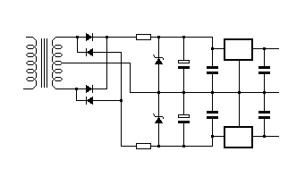

(#) liman hozzászólása Feb 1, 2008 /
sziasztok
Segitseget szeretnek kerni a kovetkezo problema megoldasahoz:
Van egy trafom amibol 2x29V valto fesz jon ki ami egyen iranyitas utan kb 40-41v lesz.
A kerdes hogy ebbol hogyan tudok +- 24 voltos tapot csinalni amibol kb 300mA szeretnek felvenni?

(#) Sebi válasza liman hozzászólására (») Feb 5, 2008 /
Hát, sztem sokkal egyszerűbb és kevesebb zajú lesz a táp, ha "stabkockákkal" építed meg. Gondolom, az aggodalmat a túl magasnak ítélt pufferfesz okozza, ezért mennek a javaslatok a tranyós megoldások felé.
A helyzet nem annyira rossz, hiszen - terhelés nélkül - csak néhány volttal magasabb a fesz 40V-nál, amit a 7824 - 7924 bemenete elvisel. A 300mA sem túl nagy kihívás, ezért én inkább az alábbi mellett döntenék...
A zenerek 39V-osak, a soros ellenállásokat a tényleges áramfelvétel ismeretében ohm-törvénnyel kell kiszámolni.
(#) liman válasza Sebi hozzászólására (») Feb 5, 2008 /
Koszi
sajnos az elmelet nem igazan az erossegem
ugyh kerdeznek is gyorsan par dolgot:
soros ellenallasoknal foldhoz kepest 40-41V lesz de az ellenallas sorba van kotve a 39 v-os zenerrel akkor ez azt jelenti hogy az ellenallason 1-2V lesz a feszultseg?
ezzel kell szamolni a kepletben(1-2v/0.3A=3.33-6.66ohm)?
RxI^2 szerint 0.3-0.6 wattosnak kene lennie?
pufferkondik maradnak 1000u/50V?
tobbi kondi 100nf?
Gondolom a stabkockakat huteni kell mint az allat!?
Puffereknek jó az 1000uF, a stabkockák lábaihoz közel elhelyezve 100nF-ok.
Igen, jól számoltál, de én a 300mA-t kissé soknak tartom, (előerősítőnek) de lehet, hogy annyi. Az a lényeg, hogyha rajta van a terhelés a kimeneteken, akkor a pufferfesz is csökkenni fog, lehet, hogy lemegy 38..39V körülire, ez persze a trafótól függ. Még az is lehet, hogy ennél is kisebb lesz, és ha állandóan rajta van a terhelés, akkor ez felfelé csak a hálózat ingadozásától fog elmozdulni. A zéner csak védelmi szerepet fog ellátni.
Ok koszi
a 300mA ugy jott ki hogy van 2 eloerositom es 2 hangszinszabalyzom. Az eloerositorol tudom hogy 50mA kell neki igy kettovel szamolva 100mA + a hangszinszabalyzok (feltetelezem ezeknek sem kell tobb mint az elofoknak)100mA es a vegen meg lehet hogy egy venti lesz benne annak megy a maradek.
zenernek eleg a 0.5w vagy 1.3w-os kene?
Ez is attól függ, mennyire esik majd a puffer...
Ha már a terheléstől is alámegy 1-2V-tal a 40V-nak, és az ellenálláson is esik ilyenkor 1-2V, akkor elég a félwattos, mert csak akkor fog rajta áram folyni, amikor a hálózati fesz esetleg megemelkedik (mivel a terhelést sosem kapcsolod le).
