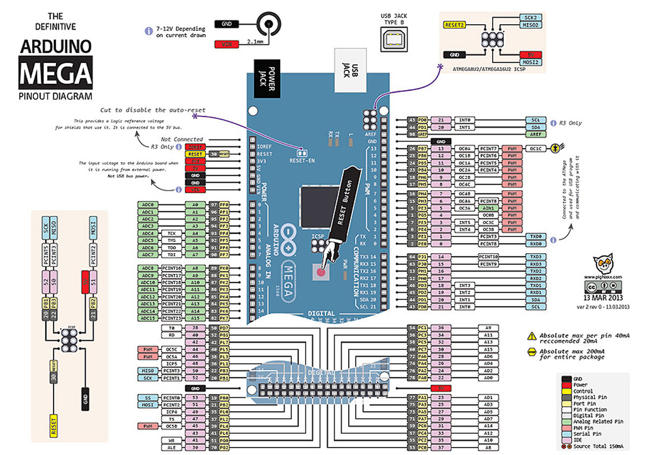

(#) csatti2 válasza erdeidominik1999 hozzászólására (») Márc 13, 2015 / 1
Nincs véletlenül egy Arduino UNO-d? Egyszerűbb ha egy kis programon begyakorolod azt a pár példát, amit mutatok és csak utána implementálod a MEGA-ra (ezek a kódok uC függőek lesznek, nem használhatod azt, amit az UNO-ra írtál direktben a MEGA-n!).
A gond az Arduino megszakítás kezelésével, hogy nagyon limitált. Ezért én sosem használom.
Amire szükséged lesz az az UNO és a MEGA 2560 uC-inek kézikönyvei. Ezek első látásra elég rémisztőek lehetnek, de szerencsére szépen fejezetekre bontották a különböző funkciók szerint a leírásokat, így mindig csak pár oldalt kell átnézni. Ha kicsit jobban beleásod magad, láthatod majd milyen sok minden mást is kihozhatsz még a cuccodból.
Hasznos még az alábbi két gyors referencia kép is, ami az UNO és a MEGA lábkiosztását mutatja, a lábak port kiosztásával, illetve egyéb kiegészítő funkcióinak feltüntetésével egyetemben.

Ha megnézed a refernciaképet, láthatod, hogy a 4, 5 és 6 os lábak mellett szerepel a PCINT20, 21 és 22 felirat. Ez alapján tudjuk bebillenteni a maszkban, mely lábak változásakor lépjen működésbe a megszakítás. (12.2.6. fejezet)

Ha megnézed újra a referencia képet, láthatod, hogy a 4, 5 és 6-os lábak mellett a PD4, PD5 és PD6 szerepel. Ez azt jelenti, hogy a lábak a D port 4-es, 5-ös, illetve 6-os bitjeihez vannak rendelve. Tehát egy utasítással beolvasható 8 láb állapota (khm, nem éppen 8 lassú digitalRead ). A PIND utasítás szolgál a D port beolvasására. Előtte negálom, mivel a lábak felhúzó ellenállással 5V-on vannak és csak gomb lenyomásakor lesz az értékük 0-a. Utána pedig a 0x70 maszkkal eldobom az érdektelen biteket (ez itt mondjuk nem fontos).
