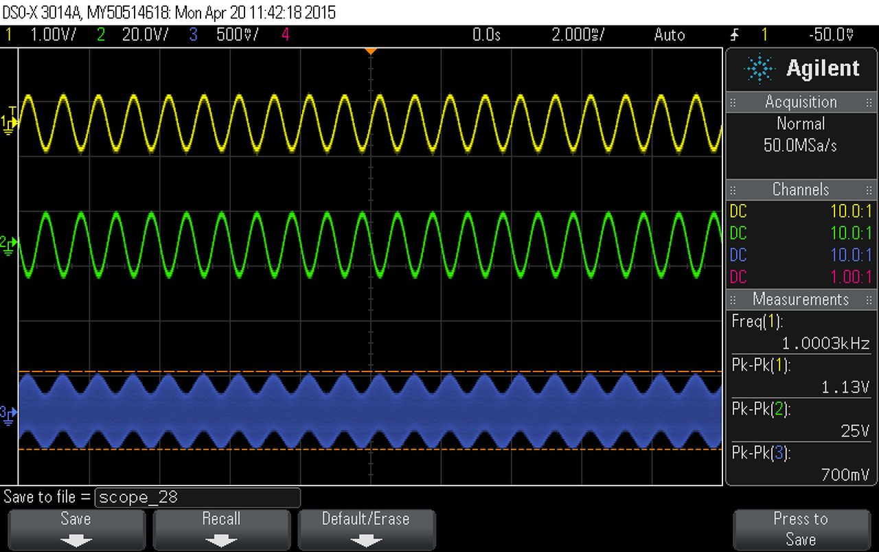

Néha kicsit vonatkoztass ettől, és nézd egyszerűen a dolgokat. Ugye, hogyan megy a D-osztáylú erősítő: háromszögjelet komparár a bemeneti jellel. Amikor kicsi a jel, akkor ugye a komparálás a szinusz nullátmeneténél történik. Tehát kis jeleknél ugyanolyan jó a szinusz is komparáló jelnek, mint a nem szinusz. Egy hagoymánso D-osztálynál ugye a nyílt hurkú erősítés egyszer: tápfesz / háromszögjel nagysága. ugye önrezgőnél az nyílt hurkú erősítés megfoghatatlan, emrt nyílt huroknál komparáló jel sincs ![]() De Bruno erre írta le azt ami ott van. Kicsi jeleknél ugye a szinusz meredekségét kell nézni a nullátmenetnél, na és ehhez komparálunk. Na és akkor ez a nyilthúrkú erősítés és erre jön rá a visszacsatolás, úgy meglesz a zárt hurok. Eddig érthető? Gondolom ez már igen. Ez egy modell, és nem teljesen igaz! De nagyjából fedi a valóságot. Lásd Bruno következő cikke az ncore, és hasonlókról. Na ezek után lehet tovább lépni. Hogyan lesz jobb az erősítés: - nyílt húrkú erősítés nagyobb - hiszen ekkor fix nyilt hurkú torzítás mellett a visszacsatolás jobban érvényesül és csökkenti a torzítást - nyílt húrkú torzítás kisebb - ugye a komparáló jnel inkább szinusz mint háromszög, de ha trükközünk a visszacsatolással, akkor tudjuk kicsit formálni. Minél inkább háromszög annál inkább csökken a torzítás, és annál kevesebbet kell a visszacsatolásnak kijavítani. (Burno ncore-nál ugyanezt csinálja) - visszacsatolás nagyobb - visszacsatolás javítja a hibát, így a torzítás csökken. Csak itt a három dolog összefügg. Ha ugye te fogod és a visszacsatolás modnjuk 1/10 arányról módosítod 1/20 arányra, akkor ugye csöknen a visszacsatolás, de ugye a komparáló jel nagysága is. Viccsatolás csökken, nyílt húrkú erősítés nő. Szóval kb ugyanott vagy. Látszik, hogy van egy ideális tartomány: - komparáló jel nagysága legyen akkora, hogy bőven túlmenjen a komparátor hiszterézis tartományán, és ne kelljen a bementen túl kicsi jelek hiszen akkor a zajjal összemérhető mértékű lesz (meg ugye a kapcsolásból visszajövő tüskékkel) - visszacsatolás legyen akkora, hgoy azért a nyílt húrkú erősítésből bőven szedjen le, hgoy legyen elég torzítás javító ereje - az RC ugye a komparáló jelre is hat, meg a komparáló jel formájára. Ezt lőjjük be úgy, hogy a komparáló jel azért hasoníltson hárömszögre, de ugye ez az erősítő fázismenetére is hatással van, tehát értéke 180 fokos fázisfordítás jó helyen legyne, az a kapcsolófrekvencia megfelelő mértékű legyen - és persze az önrezgés is stabil legyen
Ez még érthető is számomra. Már rájöttem, hogy mi az én bajom. Nálam a szimulátorban ugyanúgy működik RC tag nélkül is mint vele. Muszáj leszek kipróbálni holnap élesben, hogy mit csinál ha nincs benne, ill. hogy milyen akkor a hibajel.
Meg az ami megzavar, hogy a klasszikus PWM-nél világos, hogy összehasonlítunk valamit valamivel. Ebben viszont nekem nem. Van egy hibajelem, ami szinuszos. De ezt szerintem nem hasonlítom már össze a bemenő jellel, ez már maga a különbség.
Idézet: „Van egy hibajelem, ami szinuszos.” A hibajel ugye az a bemenetnek és a kimenetnek a különbsége. Úgyhogy ez itt nem a hibajel. Itt nincs külön hibajel erősítő, alapértelmezetten. A bemeneti komparátor látja el ennek a feladatát is. Ugyanis bár komparál, nagy időátlagban a bement-kimenet különbségét erősítő. Katt többször felvetette a plusz hibaerősítő használatát. Ideális komparátornál es sokat nem jelenteni (hiszen a komparátor erősítése nagyon nagy), de a valóságban a komparátornak kell ugye a bemeneten túlfesz, tehát végtelen kicsi különbségen csak nagyon lassan billen át. Egy komparátor jelentősen lassul, ha a túlfesz kicsi (plusz lehet hiszterézis is van ! ). Nézd csak meg egy komparátor adatlapját: overvoltage vs prop delay. Ezért is fontos, hogy a visszacsatolt komparáró jel jó nagy legyen, hogy megfelelő túlfeszek legyenek a komparátornak. Egy nagyon gyors hibajel erősítő alkalmazásával az előbbi overvotlage-t lehetne megnövelni, és így a komparátort gyorsítani (ha az lassú tag). Valamint ugye nagy kivezérléseknél, ahol a komparátor jel görbült feléhez hasonlít a hibajel erősítő segítene a hiba kijavításán. De ha a hibajel erősítő lassabb, mint amit a komparátor gyorsulásán nyerünk, akkor nem lesz sok nyerség ![]()
Akkor lássuk a jeleket:
1. Kimenet vs. Bemenet 2. Kimenet vs. PWM 3. Kimenet vs. PWM 4. FET Driver kimenet 5. Bemenet + Kimenet + Komparátor bemenet 6. 5. nagyítva 7. Mint az 5., csak nagyobb bemeneti ampl. 8. 7. nagyítva Még érdekes számunkra valami más jel is? |
