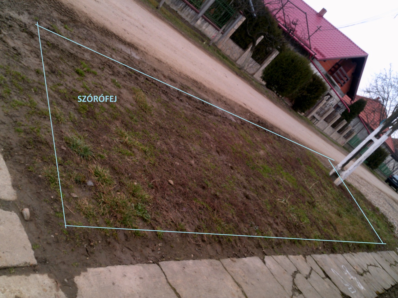

Egy öntözőrendszert szeretnék, a konyhában van mosogatónak való csap arra szeretném rákötni a szórófejeket a kútra pedig a csepegtetőket, tudtok segíteni hogy csináljam meg A hozzászólás módosítva: Ápr 12, 2015
Vegyél egy nagy levegőt, számolj el tízig és próbáld meg leírni érthetően, tulajdonképpen mit is szeretnél.
Kültéri konyhábna van mosogatógépnek való csap, arra szeretném rákötni s szórófejeket, van kút is arra pedig csepegtetőcsövet-szalagot szeretnék kötni
füvesíteni is szeretnék A hozzászólás módosítva: Ápr 12, 2015
Itt vannak a képek
A feladatot a vízmennyiségek meghatározásával kell elkezdened. Miért van szükség a vezetékes víz, és a kútból jövő víz vegye felhasználására?
Ezután jön az időzítés meghatározása, a szórófejek elhelyezése, és darabszáma alapján. A csepegtetőcső milyen hosszú lesz? Ezt a faladatot mikrovezérlővel érdemes megoldani. Programozással boldogulsz?
Víznyomást még nem tudom mert a kútnál még nincs szívattyú de akkor veszek, azért lett volna szükség víz hálózatra mert ott van nyomás és nem kellene bajlódnom a szívattyúval, de mégis szívattyúnál döntök.A szórófejeket és a csepegtetőt még nem terveztem meg, programozás nekem macerás és megveszem készen.

Magyarországon vagyok, megyek majd Romániába és addigra meg kell vegyek mindent ami kell egy öntözőrendszerhez, és össze is kell raknom.Most ott vagyok hogy a csepegtetőcsőt kútról szeretném üzemeltetni, míg a szórófejeket víz hálózatról (nincs több 9-10 szórófejnél)

Én pont fordítva csinálnám. Csepegtetéshez nemkell sok vízmennyiség. Ha kiszámolod a cseptesteket 50 méteren, akkoris kb 500 liter/óra fogyasztásod lesz, amihez túlzás egy hidrofor. A vezetékes hálózaton hiába van nyomás, ha mennyiséget nemtudsz produkálni a sarokcsap szűk keresztmetszete miatt. HA ásottkútból öntöznél, én inkább a szűrő miatt aggódnék.. Énsemértem a kérdésed.., mekkora terület, milyen messze a kúttól, mennyit szeretnél rááldozni, stb..
Búvárpumpa.. Nyomásszabályzott gombák 3barnal nyitnak.. Szórófejeknél is van nyomáskompenzált, ahhozviszont egy búvárszivattyú meredek választás volna. Hacsak nemgond, hogy a közelebblévőknél "elszökik a víz.
A szűrő miat miért kell aggódni (lammelásra gondoltam), 150ezer forintunk van rá.Csinálok egy méretarányos rajzot.
Van olyan csepegtető ami már 0,3 barnal mármegy
Idézet: „Netafim Streamline Csepegtető szalag - 6mil-15cm osztással 500 tekercsben (15,9 Ft/m) - Az ár az 500 méteres tekercsre vonatkozik, méterár: 15,9 Ft/m Adatok:- kapacitás: 1,1-1,6 l/h- csepegtetési távolság: 15 cm- külső átmérő: 17mm- falvastagság: 6mil- működési nyomástartomány: 0,3-0,8 bar”

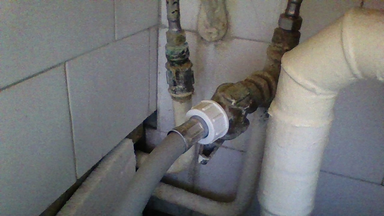

Akkor mégis maradok a vezetékes víznél, csatoltam egy képet, ahol egy mosogatógép csap van, arra szeretném rákötni az öntözőrendszert (a kép bent készűlt de kint felvan újjítva)
