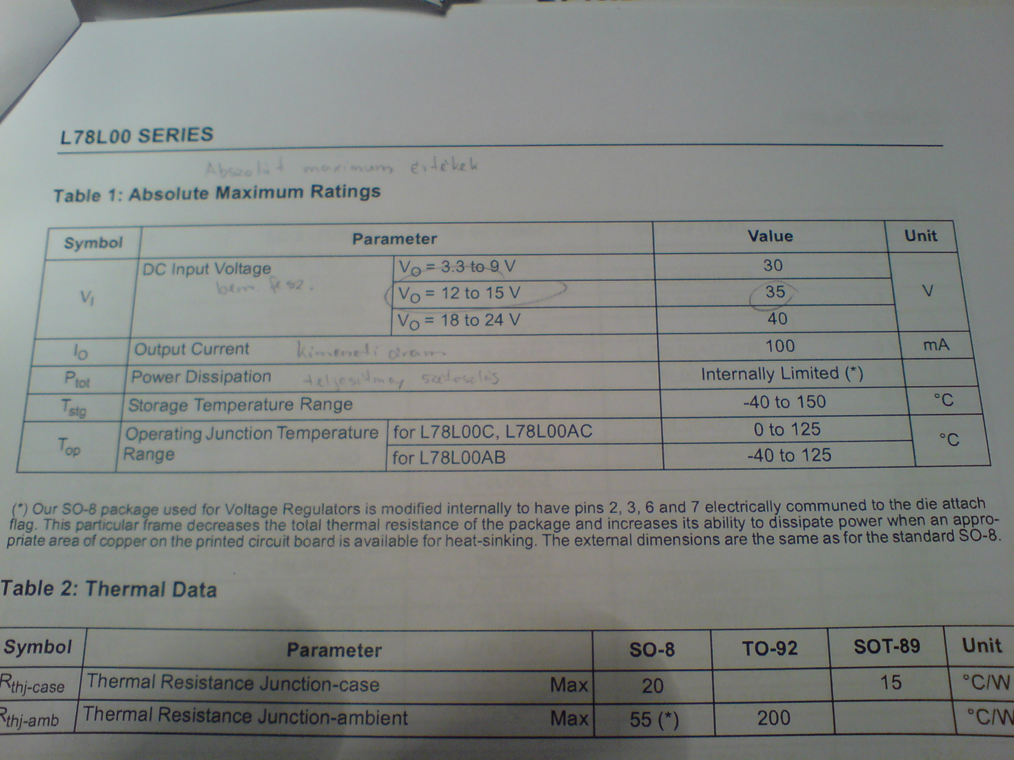

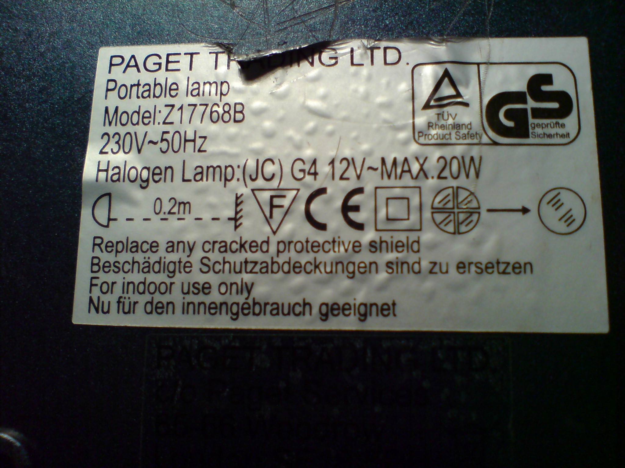

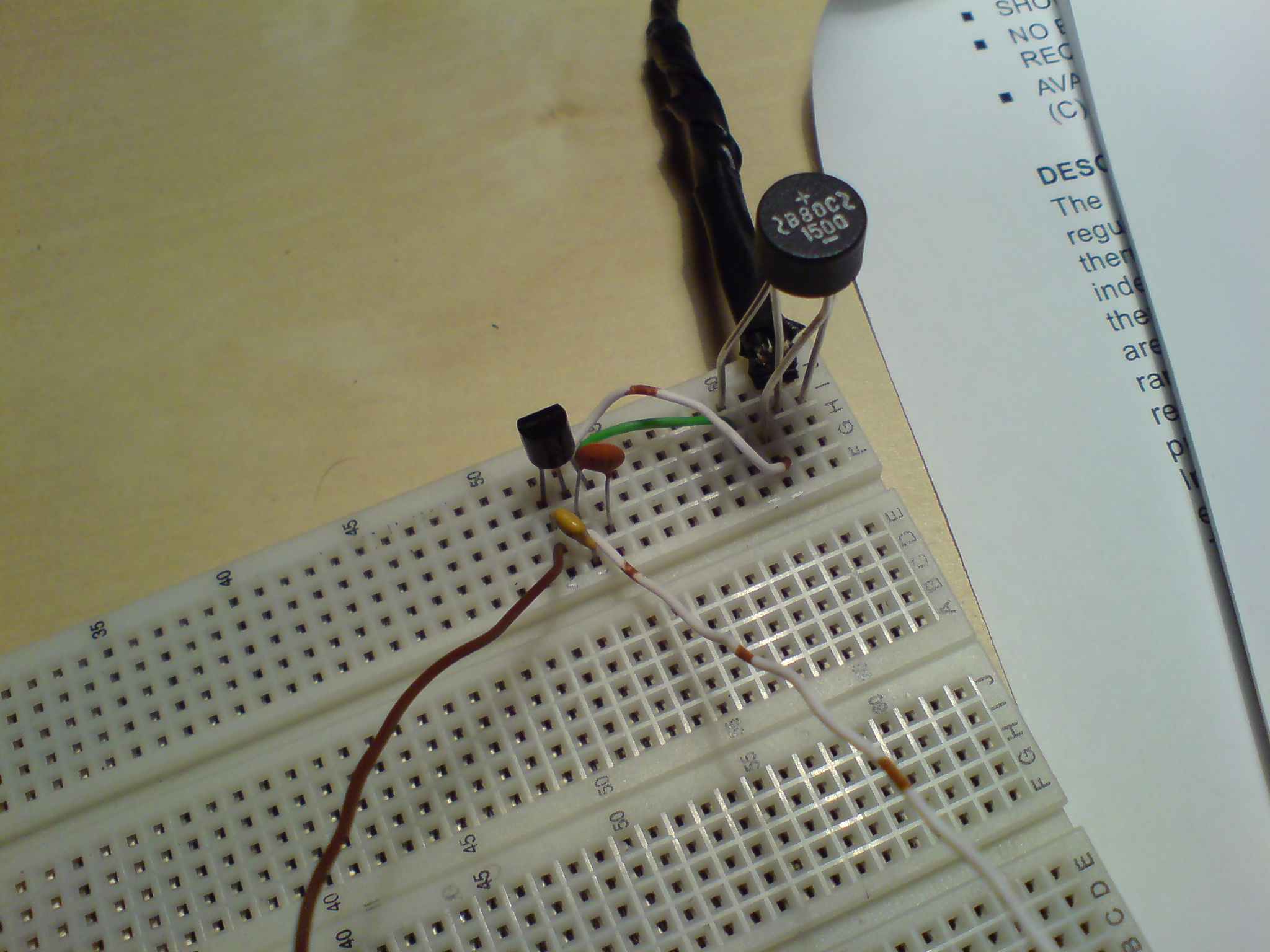

Szeretnék megépíteni egy egyszerű 5V DC feszültségforrást, de problémába ütközök. A feszültségforrásom egy halogén lámba transzformátora. Egyenirányítás után 11 V DC körüli értéket mérek. Azonban az áramkör kimenetén 10V DC körüli értéket mérek 5V DC helyett. Segítenétek mi lehet a probléma?
Mekkora kondenzátorokat tettél a stab. lábaira? Ahogy a képeket nézem látszólag jól huzaloztad össze. Az is lehet, h rossz a stab.ic. Nemártana egy pufferkondi. ![]()

ha váltakozó feszt egyenirányítasz, pufferelni kell, rakj be az egyeirányítás után egy 1000µF kondit, talán ez a gond. üdv

Nos, akkor talán kezdjük ott, hogy olyan stabilizátor nincs, hogy L78L00! Ez úgy értendő, hogy L78L00 Széria, tehát pl: L78L05 (ez csak egy példa az 5v -os stabilizátorra). Kiváncsi lennék, hogy mit ír azon a stabilizátor TO-92 -es tokon,.. Lehet, hogy nem is 5v -os stabilizátor,.. üdv, Imre,..

a feszültségstabilizátoron akkor szokott kijoönni a bemenő fesz ha: - a stabilizátor zátlatos - nem érintkezik a GND lába ezeket nézd meg... üdv! ![]() UI.: azt vettem észre hogy a graetz után nem tettél puffert!! :no: a + és a - kimenetre szokták párhuzamosan kötni (figyelj a polaritásra és a feszre a kondinál mert ha vmi nem jó képes szétrobbanni is!)
tényleg igazad van most hogy mondod

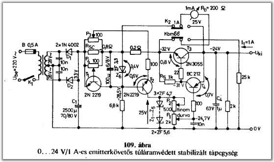

Megépitettem ezt, működik is rendesen, áramkorlát, feszültség rövidzár, minden... DE ha a kimenetre nem teszek terhelést, akkor a feszültség alapból 8V-on van. Teszteltem egy kis 12V-os villanymotrot. Terhelés nélkül a kimeneten 8V, amint rákötöm a motrot leesik 0V-ra és onnan tudom felállitani rendesen. Teszteltet egy led diódával, a kimeneten 8V, rákötöm, a potméter minimumon, és a dióda világit 1,5V van a kimeneten. Mi lehet a probléma? Átkötés, forrasztási hiba kizárva. ![]()
Ez a labortápegység című topicba illik, ami elégg meghízott, és erről a tápról is volt tárgyalva benne egy párszor (ez az ún. PCBféle laportáp). A kapcsolást PCB készítette, és rendeszeresen itt van az oldalon. Legyél szives ott feltenni a kérdésedet. Megpróbálok segíteni is, bár nem értek hozzá, nem tanulmányoztam eggyáltalán. Szerintem az a gond, hogy a tranzisztorod (T3) nem záródik le teljesen, és engedi egy kicsit az áramot (5-10mA), ha nincs terhelve, akkor felgyülemlik a feszültség, ezt műszerrel mérni tudod, mert nagyon jók a mai voltméterek (MΩos tartományban van a belső ellenállásuk, főleg a digitálisaknak). Próbáld ki, hogy teszel rá egy 10k ellenállás, szerintem ez le fogja húzni. Vagy próbáld meg egy relatív nagy ellenálláson keresztül a T3 bázisát főldre húzni. DE ezzel várd meg mások tanácsát, mint már írtam nem foglalkoztam elég mélyen vele. Üdv. Tóbi
szia!
valameik tranyód valószínüleg zűárlatos 1 kicsit nekem is ez van most csak nekem 1.5V van kinn nekem a 2N3055 zárlatos 1 picit majd kicserélem Nézd meg a tranyó E-C lábai között mit mutat a multi diódaviszgáló módban Szerintem is a labortápos fórumba kellett volna írnod.. :yes:
Szerintem nekem a 2N3054 lesz a rossz, mivel ha a bázisára nincs semmi kötve, akkor is van feszültség a kimeneten, de ha a 2N3055-nek a bázisát lekötöm akkor már nincs semmi a kimeneten. Ez mind szép és jó, csak hol a fenébe lehet már olyan 2N3054-es tranyót kapni??? Mert hogy én már 10 boltot átnéztem és nem volt!!
